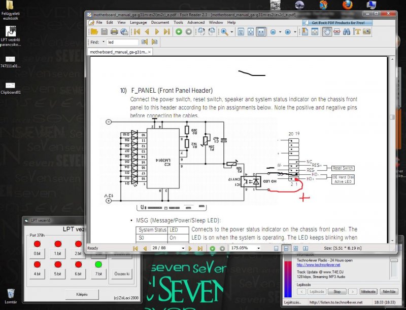

(#) hideg83 válasza zenetom hozzászólására (») Jan 30, 2010 /
Hello.A képen van a kérdésem.Ide kell -e az alaplapra kötni a CNY 17 ic-t.A polaritás mindegy vagy igy kell bekötni? Elöre is Köszi.
(#) CsorvaGep válasza hideg83 hozzászólására (») Jan 30, 2010 /
Jah nagyon úgy tűnik
(#) hideg83 válasza CsorvaGep hozzászólására (») Jan 30, 2010 /
Köszi.
(#) zenetom válasza hideg83 hozzászólására (») Jan 30, 2010 /
Igen, oda kell, a polaritás nem mindegy, hisz ebben az optocsatolóban végülis egy LED van. De ahogy a rajzon ábrázoltad, úgy jó lesz. :yes:
Hello.Ok.Köszi a segitséget.
