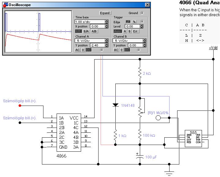

Hali! Van egy kalkulátorom (képek) és azt szeretném megoldani, hogy ne kapcsoljon ki, mert van benne automata kikapcsolás, ugyanis órának szeretném használni. Van erre megoldás?

valamelyik gombjára rakjál 1 impulzus generátort ... mérd meg meddig áll készenlétben ... 5 perc ?! No ez időn belül legyen mindig 1 pulza adva az 1ik gombra... pl egyenlőség jel vagy egyébb semleges gombja .. csak akkor kicsit macerás ha éppen használod és időnként beleütnek a műveletedbe

A picekhez eggyáltalán nem értek Ez be lesz építve ugyhogy a fogyasztás nemigen számít. Egy astabillal megoldható? Azt lehet asszimetrikusan méretezni. Benne maradnak a ledek és van visszajelzés is
(#) Kera_Will válasza Darazsx hozzászólására (») Júl 23, 2006 / 4
pl az is jó ... akkor vmi perces időzítő is elég .... vagy ha jó neked ha vmi rövidebb ideig "bökdösi" a gombot akkor azis jó ...
legjobban pl 556os ic lenne megoldás aminek 1ik fele
astabil multi ... néhány perces billenéssel másik fele pedig a monostabil ami a 10-100 miliseces pulzát produkálja ... erre sok sok alapkapcsolást találsz ...
Ez a monostabil inditgatás azért jó mert akkor nem van sokáig nyomva a gombod ... pontosabban elég macerás stabilan 1:100-1:1000 arányú astabil multit csinálni ... egy ezredesviszony idő pl 20-50 milisec ... és a másik ennek 1000szerese lenne alkatrészek szórása és egyébb bizonytalanságok miatt nem ajánlom direktben. Az astabil/monostabil az tuti korektebb megoldás ... független állíthatod a 2 időt .. impulzus hossz (lenyomáshoz monostabillal) ismétlési ráta a nyomások közt (astabil frekije).

A gombok kapcsolására a CD4066-os analóg kapcsoló, tökéletesen megfelelne. Csak az analóg kapcsolóelem két pontját kell a kalkulátor billentyűzetére kötni, és mehet az impulzus...
(Szerintem a gombnyomást úgy kellene időzíteni, mintha azt ujjal nyomkodnák. (Szerinten is AMV, 555-ttel) )

Például így:
(#) _JANI_ válasza _JANI_ hozzászólására (») Júl 23, 2006 /
Ha blokkolni akarod a szimulálást, akkor az 555-ös 4. (RESET) lábát testere kell csak kapcsolni...
Ezt a kis egységet mint egy adapter lehetne a számológéphez csatlakoztatni. Ha nem kell szimulálni a jelenlétet, akkor csak ki kell huzni a csatlakozó pontból...

Most kicsit összekeveredtem. Használva nem lesz a kalkulátor csak akkor mikor az órát állítom be. Szerintem astabil és szerintem tökéletesen megfelel ha 10 másodpercenként megnyomja 1másodpercre. Így nincs nagy eltérés az alkatrészek között. De valószínűleg 555-tel lesz megoldva.
JANI, ezt a resetes dolgot nemigazán tudom elképzelni
(#) _JANI_ válasza Darazsx hozzászólására (») Júl 23, 2006 /
Pedig egyszerű!
(#) _JANI_ válasza _JANI_ hozzászólására (») Júl 24, 2006 /
Ezekkel az értékekkel KB: 7 másodperctől 1 percig tudod az impulzus-szünetet beállítani.

A rajzon a 4066-os ic 1 és 2. lábára mi megy? Ez eléggé bonyolult, nem ér annyit az egész kalkulátor, hogy ezt megépítsem hozzá

A CD4066 1. - 2. lábát a kalkulátor egyik billentyűjének csatlakozására kell kötni. Lehetőleg olyanra, aminek nincs közvetlen funkciója. Ilyen billentyű lehet az = ( * / + - stb).
