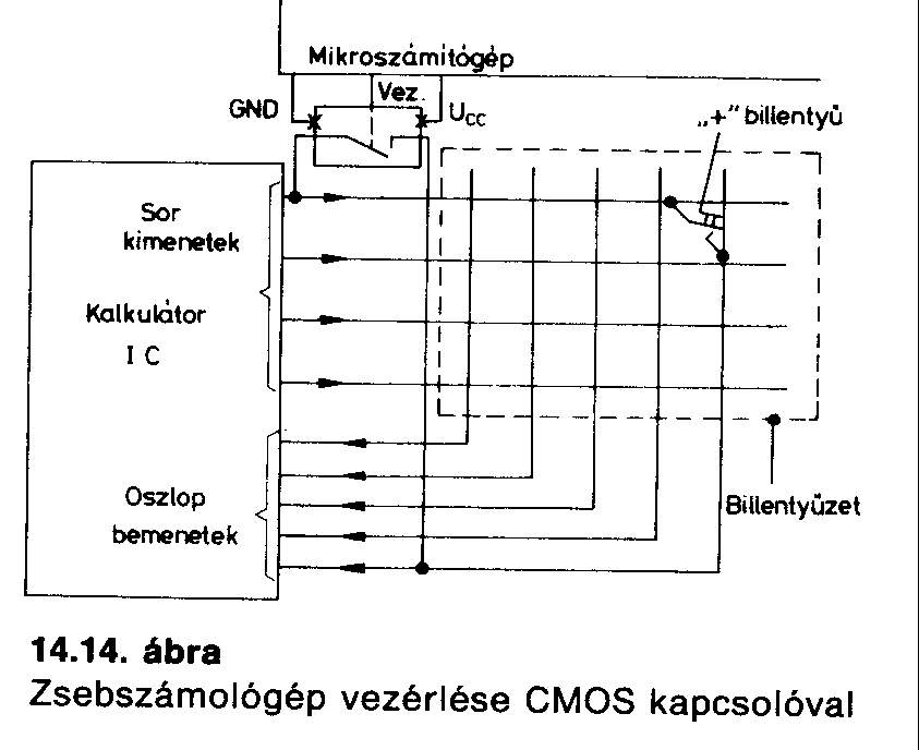

Hali! Van egy kalkulátorom (képek) és azt szeretném megoldani, hogy ne kapcsoljon ki, mert van benne automata kikapcsolás, ugyanis órának szeretném használni. Van erre megoldás?
valamelyik gombjára rakjál 1 impulzus generátort ... mérd meg meddig áll készenlétben ... 5 perc ?! No ez időn belül legyen mindig 1 pulza adva az 1ik gombra... pl egyenlőség jel vagy egyébb semleges gombja .. csak akkor kicsit macerás ha éppen használod és időnként beleütnek a műveletedbe
Kb 7 perc kell neki. Az impulzust hogyan oldjam meg? Vmi nagyon egyszerű megoldás kellene
Hááát elég macerás ... vmi kis fogyasztású hosszú idejű pulza generátor kell és eléggé nagyon asszimetrikus kivitelben .... mert impulzus hossznak elég 50-100 ms ennyi ideig zárja a gombot aztán megint alszik 2-5 percig. kis fogyasztás mellet és stabil és kistápfesz mellett és kis méretben kell megvalósítani .Gondolom 2 - 3 gombelemnél nincs több benne ... de ha fix helyen akarod tartani akkor izmosabb ceruza / góliát elemekre / dugasztáp + stabilizátor cseréljed a betápot.Mivel az lcd fogyaszt azért rendesen
... jó nem annyira mint 1 ledes kijelző ... .Hááát erre a legjobb lenne talán 1 pic es "watchdog" áramkör ... akár belső oszcijával ... pl a 12es sorozatból ... 1 egyszerű számlálót időzítőt kell belőle csinálni ami 1szer időzít 3-4 percet aztán meg 100 msecundomot... eddig van magasan az 1ik portja ami 1 tranyón keresztül zárja a kontaktust a billentyük mátrixhálójában. Pontosság belső oszcival kb 1 % körül van ... szem ez ide elég jó még ... tehát csak tápot kell adni a picnek kimeneti portra 1 ellenállás 2-5 kohmos erre 1 tranyó bázisa ... ez meg emmiter/kollektora közt billentyűt zár ez 3 alkatrész összesen ... kell ennél több ? PIC12f509 aszem illyen létezik vagy vmi hasonló ez 8 lábú tok...

legjobban pl 556os ic lenne megoldás aminek 1ik fele astabil multi ... néhány perces billenéssel másik fele pedig a monostabil ami a 10-100 miliseces pulzát produkálja ... erre sok sok alapkapcsolást találsz ... Ez a monostabil inditgatás azért jó mert akkor nem van sokáig nyomva a gombod ... pontosabban elég macerás stabilan 1:100-1:1000 arányú astabil multit csinálni ... egy ezredesviszony idő pl 20-50 milisec ... és a másik ennek 1000szerese lenne alkatrészek szórása és egyébb bizonytalanságok miatt nem ajánlom direktben. Az astabil/monostabil az tuti korektebb megoldás ... független állíthatod a 2 időt .. impulzus hossz (lenyomáshoz monostabillal) ismétlési ráta a nyomások közt (astabil frekije). keressél ilyesmi rajzokat ... de 1 555 / 556 os ic adatlapján is simán megtalálod a keresett infókat. előtagok lehetnek NE , LM ...stb .. eredeti az annó NE555 ic vlt ebből van dupla 1 tokban az a ne556 időzítő IC. Idővel kijött CMOS kis fogyasztású verziójuk ő a 7555es tipus ... Idézet: „legjobban pl 556os ic lenne megoldás aminek 1ik fele astabil multi ... néhány perces billenéssel másik fele pedig a monostabil ami a 10-100 miliseces pulzát produkálja” Mér kell bonyolítani a dolgot? ![]() Az astabil-multivibrátor önmagától visszabillen, nem kell külön billenés még az elsőnek a kimenetére...szerintem...
A gombok kapcsolására a CD4066-os analóg kapcsoló, tökéletesen megfelelne. Csak az analóg kapcsolóelem két pontját kell a kalkulátor billentyűzetére kötni, és mehet az impulzus...

Ha blokkolni akarod a szimulálást, akkor az 555-ös 4. (RESET) lábát testere kell csak kapcsolni...
Ezt a kis egységet mint egy adapter lehetne a számológéphez csatlakoztatni. Ha nem kell szimulálni a jelenlétet, akkor csak ki kell huzni a csatlakozó pontból...

Ezekkel az értékekkel KB: 7 másodperctől 1 percig tudod az impulzus-szünetet beállítani.
A rajzon a 4066-os ic 1 és 2. lábára mi megy? Ez eléggé bonyolult, nem ér annyit az egész kalkulátor, hogy ezt megépítsem hozzá

A CD4066 1. - 2. lábát a kalkulátor egyik billentyűjének csatlakozására kell kötni. Lehetőleg olyanra, aminek nincs közvetlen funkciója. Ilyen billentyű lehet az = ( * / + - stb).
