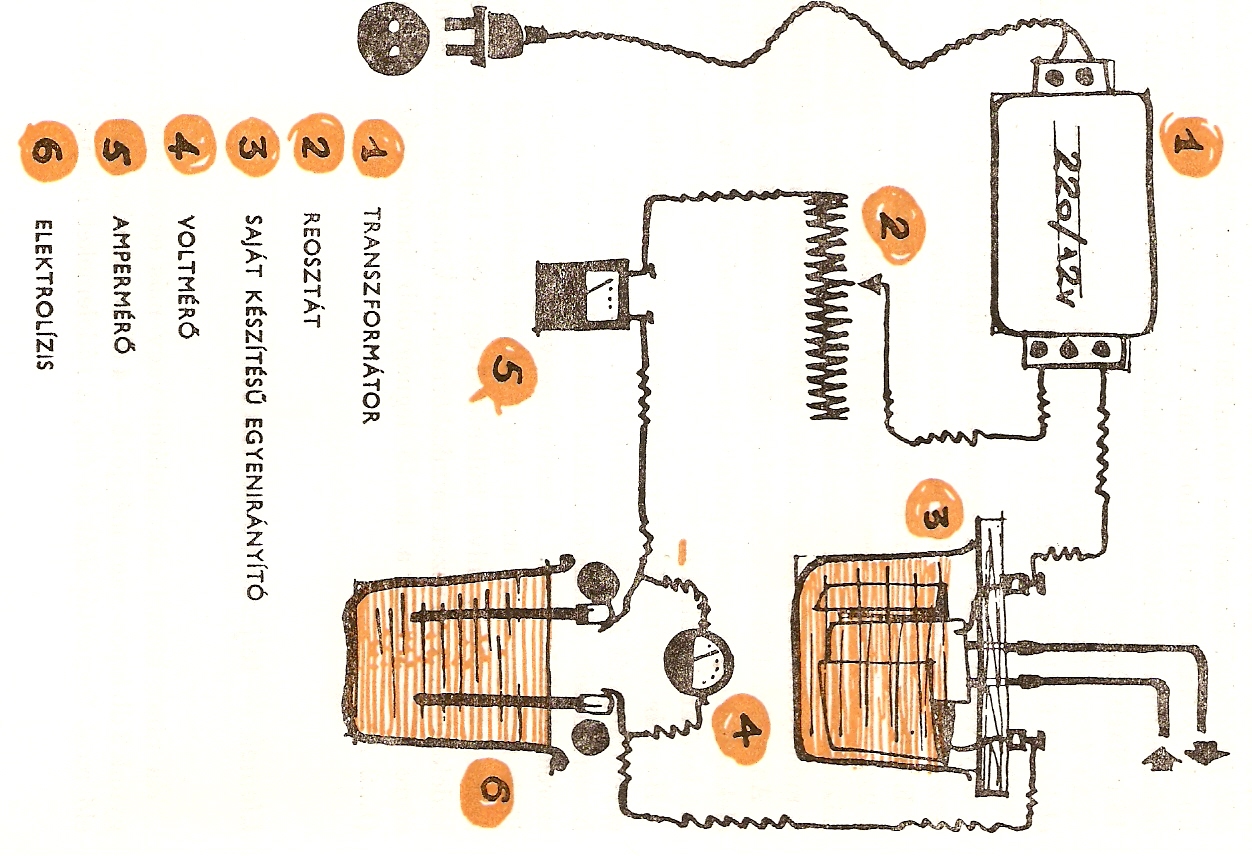

Találtam egy képet a témáról. Ha ezt nem kistrafóra kötöm, hanem 12V-os autóakksira, akkor ugyebár nem kell az egyenirányító. Az lenne a kérdésem, hogy kb. mekkora változtatható ellenállást vegyek?? ( Azt írták, hogy 1..2A / négyzetdeciméter áramerősség kell és kb. 2..3V fesz.) Köszi ![]() Üdv.
A galvanizálásos témában, itt találsz egy könyvet a témáról (linken jobb egérrel katt, cél mentése más néven, átnevez rar-ba, jelszó galvanizalas); ajánlom figyelmedbe a 33. oldal felső felét, ahol azt írja, a feszültség ne haladjon meg egy bizonyos értéket, nem pedig azt, hogy konkrétan mennyinek is kell lennie. Vagyis, ahogy korábban mondtam, összeköthetsz két stabilizátort, az első limitálja a működési feszültséget, a második pedig áramgenerátorként a fürdőt hajtja. Az elektródák felülete alapján kiszámítod a szükséges áramerősséget, beállítod, és szerintem ha megfelelő a fürdő, akkor nagyjából azt a kimeneti feszültséget mérheted majd rajta, amit a papírok is emlegetnek.
Az akkumulátoros-ellenállásos dolgot csak azért nem javasolnám, mert egyrészt nem védi mélykisütés ellen az akksit, másrészt a szép bevonatokhoz állandó áramerősség kell (nem állandó feszültség), és a csökkenő akkufeszültség miatt, állandó értékre beállított terhelőellenállás mellett, a fürdő árama is csökkenni fog. A fürdő ellenállás-változását meg aztán végképp nem kompenzálja, szóval szerintem fontold meg az áramgenerátoros hajtást (aminek a tápja már lehet az akku is, csak 10.5 V alá soha ne engedd kisülni).
