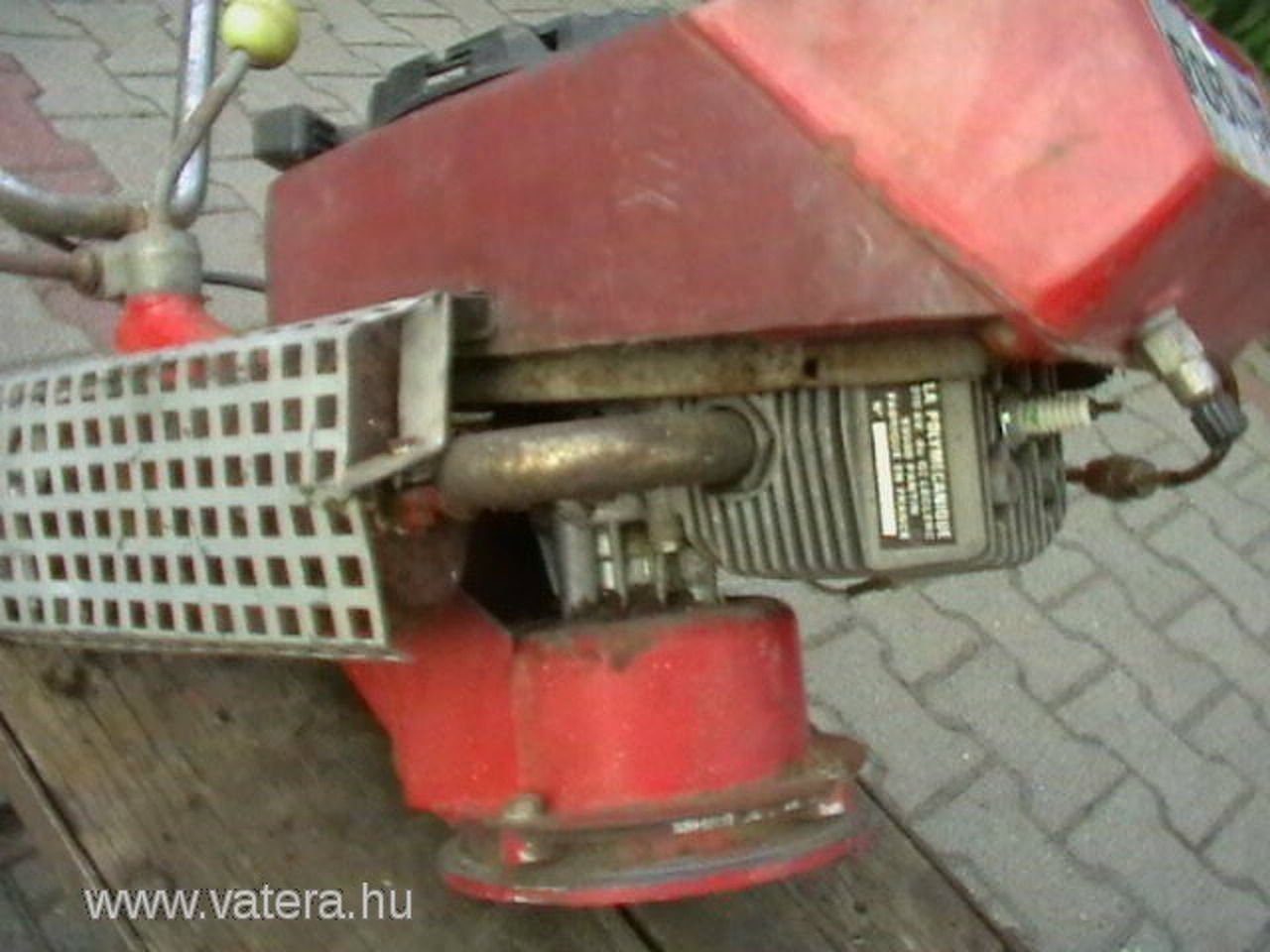

Üdvözlök minden fórumozót. Ujjra érdeklődnék a gyújtás miatt mert így nem megy a motor, hogy valami módosítást nem próbált-e Valaki.
Szia! Mondjad, hogy mi a probléma ezzel a gyújtással? Nincs szikra? Rossz a gyújtótekercs?
Szia. Van szikra csak gyengének tűnik, be is indul de a gyertya csupa korom.
Szia.

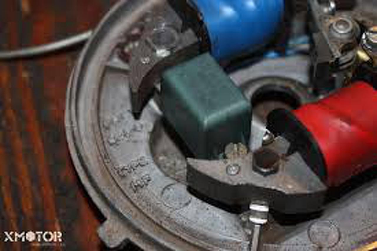

Valószínűleg gyenge már a lendkerék mágnesessége , nem? A hozzászólás módosítva: Ápr 26, 2016
Talán túl dús a keverék vagy a szívató nem zár rendesen vagy a gyertya nem megfelelő hőértékű ..... A szikra az a zárásszögtől is függ, tehát a megszakító állapotától és az emeltyű (bütyök) kopottságától. Ha nincs megfelelő ideig zárva a megszakító akkor nem tud a vasmag telítődésbe menni és gyenge lesz az indukció amiből a gyenge szikra adódik. Persze a lendkerék mágnes erőssége is befolyással lehet erre de ha a 40 éves Danuviában még működik ez a dolog akkor gondolom a Robiban nem lehet számottevő ez a probléma. Lehet, hogy a gyújtó tekercs nem képes leadni a kellő nagyságú szikrát, akkor próbáld meg egy Riga trafófal (vagy más 6V-os tr.-al) amit a világítási tekercsel táplálj meg.
