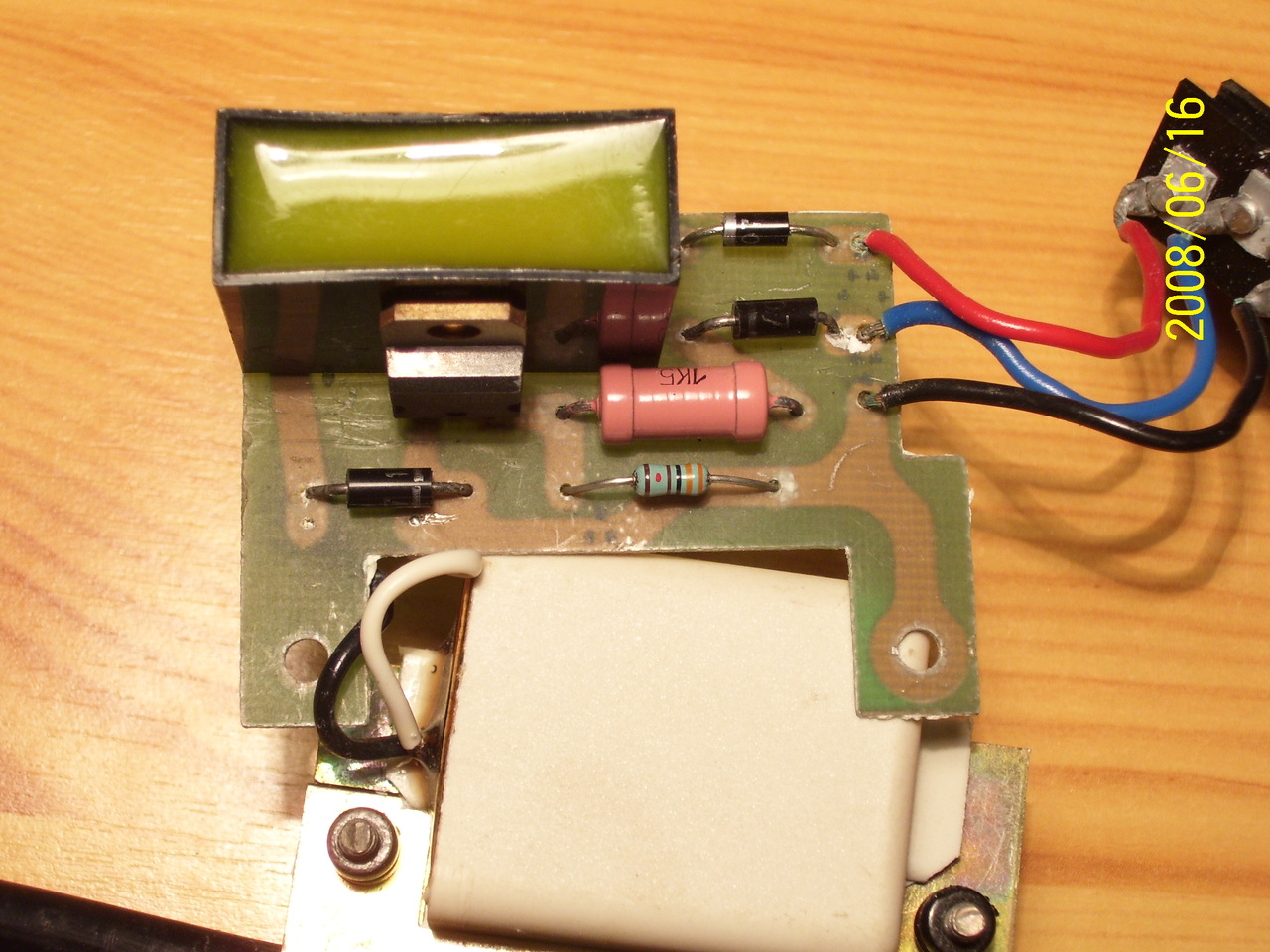

(#) xemi hozzászólása Jan 6, 2016 /
sziasztok! A gyújtás hibajelensége, hogy kis fordulaton nincs szikra, nagyon van némi, de gyenge.
Olyan a gyújtótekercse, hogy a jeladó és a gerjesztő egy magra van tekercselve. Feszültséget kézzel tekergetve mértem multiméterrel, AC volt állásban szimplán rákötve a tekercs kivezetésről, A jeladón 2-3V, a gerjesztőn 10-15V, (nem üzemi fordulaton!) A tekercsek impedanciája: jeladó 40 Ohm, gerjesztő 170 Ohm. A kisgép szerelő nem vállalta a javítást, azt állítja, hogy ezek a Robi 151-es gépek eszik a tirisztorokat valószínű az enyémnek is az a baja. Új tirisztor drága és csak után gyártottat létezik és jelenleg x hét a beszerzése. Ezért inkább megépíteném a gyári nyák és trafó felhasználásával. Ehhez találtam kapcsolást, csak azt nem tudom, hogy érdemes e a trafót felhasználni, egyáltalán mi megy tönkre egy tirisztoron általában? Multiméteremen nincs kapacitásmérési lehetőség csak alapvető mérések. 4db tirisztorból egynél a dióda volt szakadt minden irányból mérve, csere után a hiba továbbra is fenn állt. Esetleg a fólia kondenzátor?
(#) nyemi válasza xemi hozzászólására (») Jan 6, 2016 / 1
Egy teljesen új alkatrészekkel megépített áramkör kéne csinálni. De a TIC106D tirisztor az nem jó típus bele, mert túl érzékeny(nem jó helyen lesz tőle az előgyújtás). A benne levő (valami BT-re emlékszem), vagy TIC126M a megfelelő.

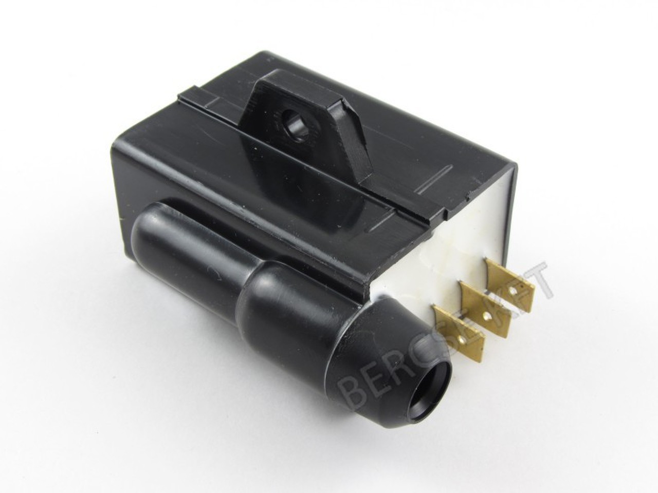

(#) xemi válasza xemi hozzászólására (») Jan 7, 2016 /
EztEzt a tirisztor 55-ös höz erulják. 151-re is használható?
A hozzászólás módosítva: Jan 7, 2016
(#) nyemi válasza xemi hozzászólására (») Jan 8, 2016 /
Az Babetta motoros, és ez ahhoz való, szóval a tiedhez nem jó.
Olvasva a tüneteket a gerjesztő-impulzus tekercs hibája se elképzelhetetlen.
Link:Gyújtótekercs Robi 151
