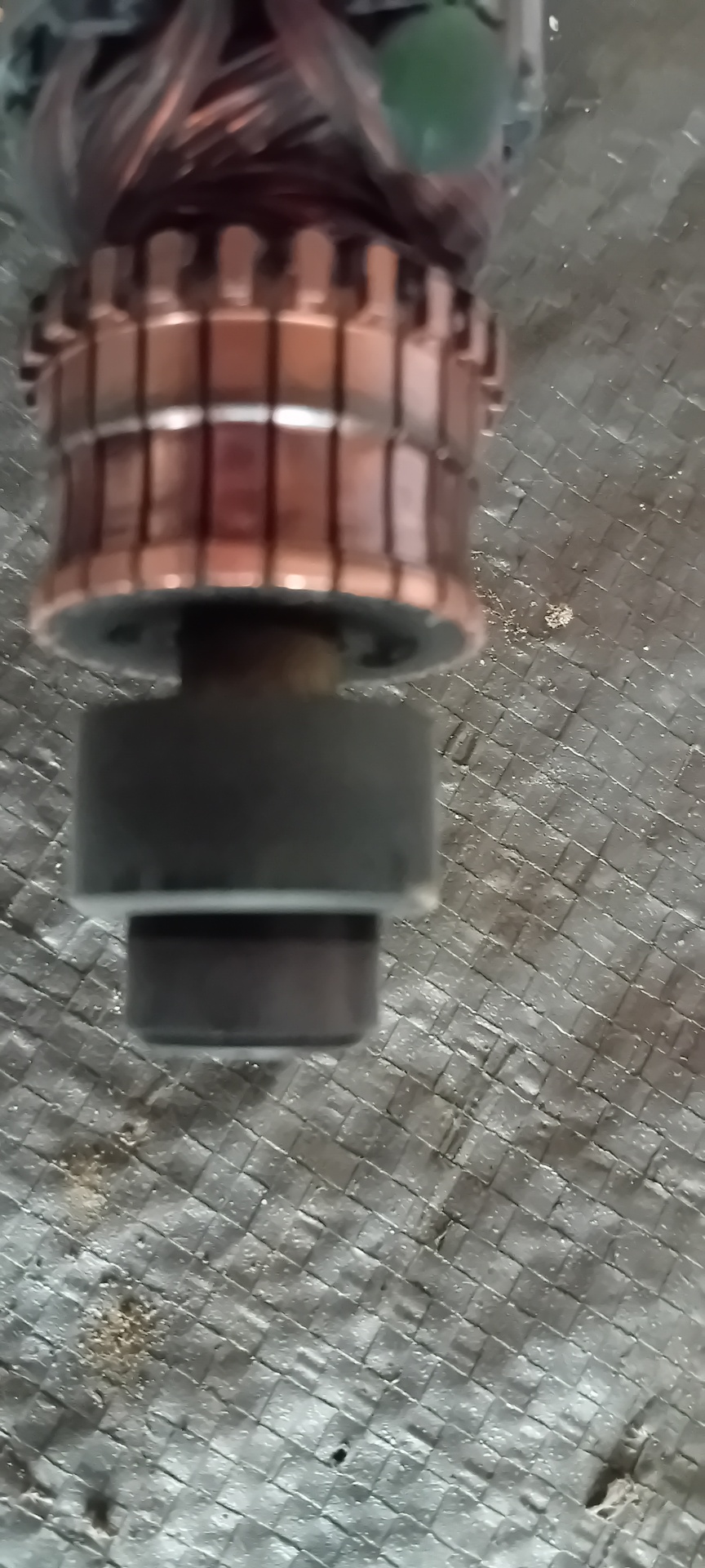

Máshol is az volt, ahol kérdeztem - ott nem volt kiírva. Csak 1-2 helyet találtam, ahol ki is volt írva hogy 2Z, de ott nem adnak el kis mennyiséget. Egyelőre visszatekertem az eredetit, meglátjuk meddig bírja. A következő az lesz, hogy elmegyek egy tekercselőhöz, ha kell... De azért jobb lenne, ha nem kellene! ![]() Köszönöm a hozzászólásokat! Flex LE-12-3 100WETSziasztok.A cimben szereplő vizescsiszoló fordulatszám szabályzással van gondom.Random összevissza ugrál a fordulat,alsótól a felső tartományig.Tachogenerátoros vezérlése van.A kérdésem hogyan lehet megállapitani a vezérlő hibáját,ill a forgórész végén lévő jeladó is lehet hibás?A kommutátor jócskán kopott,vájús a szénkefe helye.
Kommutátort fel kell szabályozni mert ha üt, dobálja a kefét beleszól az elektronika szabályozásába.Mágnes jeladó max meg szokott forogni a tengelyen.Elektronika potméter hiba gyakori,kihagy nem szabályoz folyamatosan.Kefe se jó ha nagyon kemény nem kopik rá rendesen.
(lásd csatolmány).
