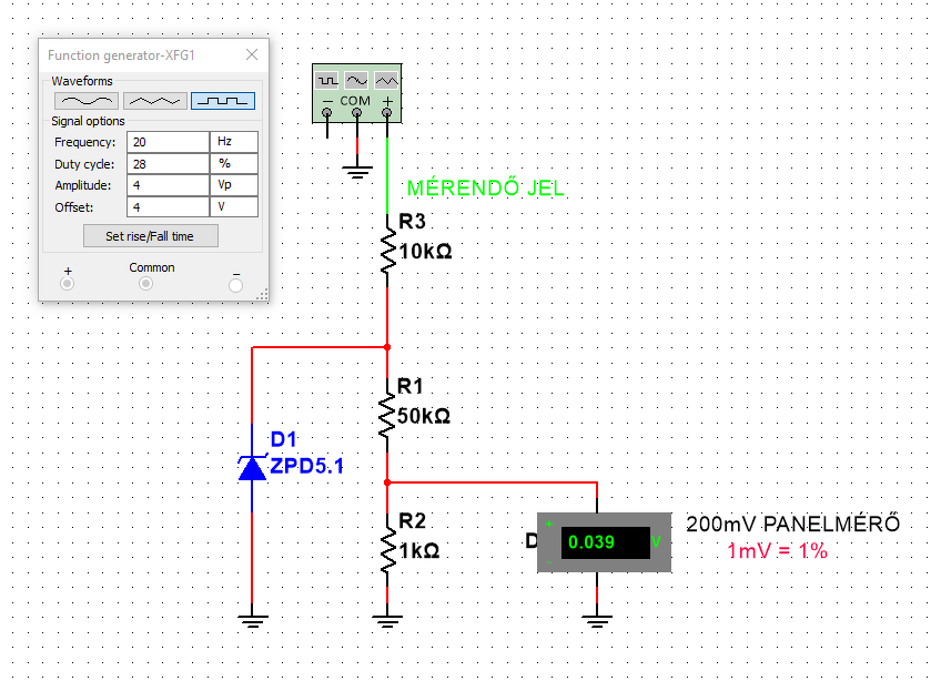

(#) Tambi válasza Raidenman hozzászólására (») Máj 21, 2022 / 1
Kedves Raidenman!
Kissé megkésve, de talán a melléklet segíthet...
Nagy kár, hogy a szimuláció szerint legalább 20 Hz (1200 ford/perc(?)) szükséges a pontos méréshez.
Derűs napot; tambi
(#) Tambi hozzászólása Máj 21, 2022 /
Bocs, még valami:
Gyakorlatilag nem érzékeny az impulzusok feszültségére, az ábrán éppen 8V-ról jár, de lehet akár 30V is.
A panelmérőnek külön tápfeszt kell előállítani, ami általában 5V.
