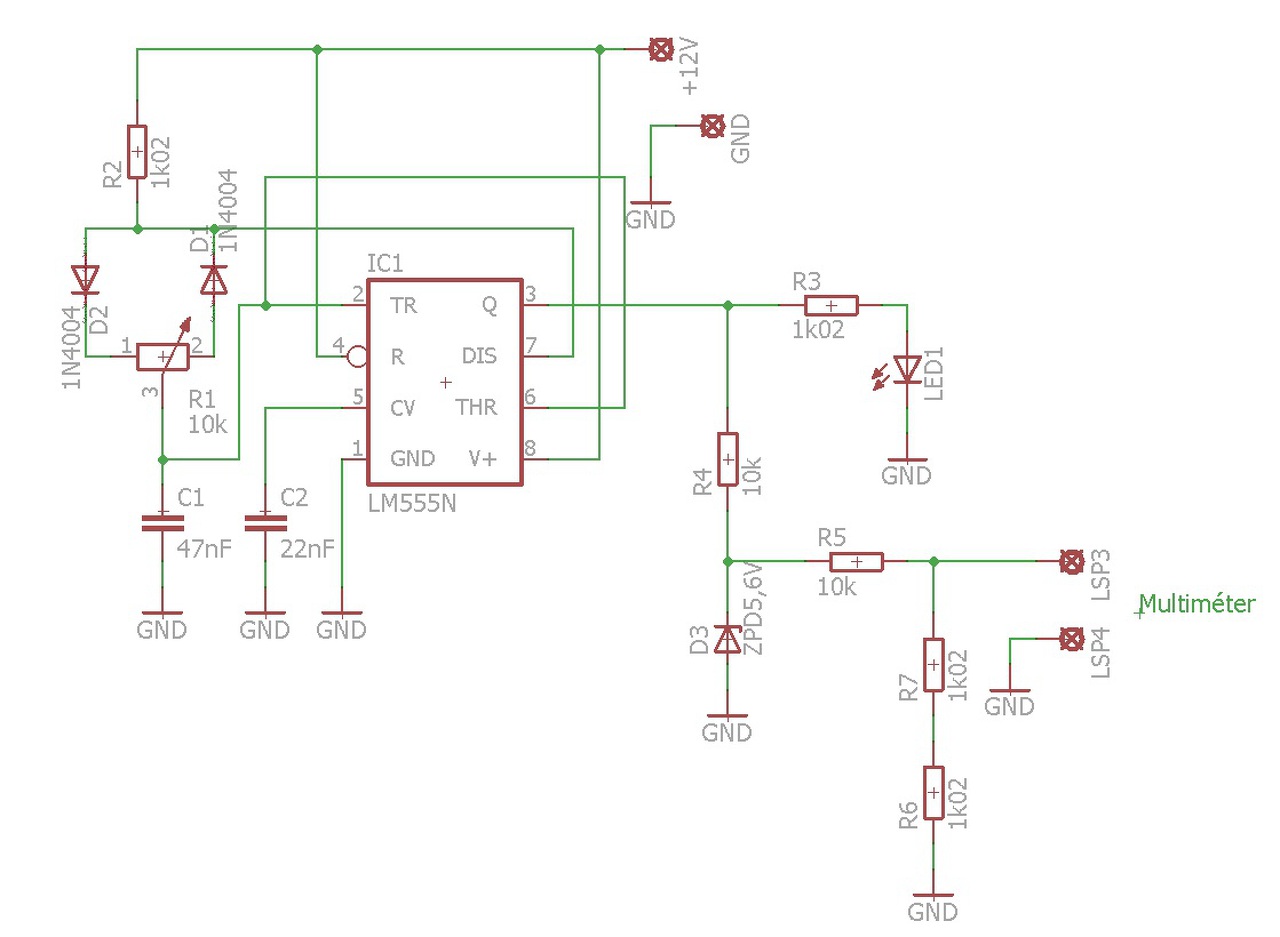

(#) bancsi15 hozzászólása Máj 28, 2016 /
Valaki tudna segíteni, hogyan lehetne a kitöltési tényezőt mérni? Konkrétan egy olyan megoldásra gondoltam némi olvasás után és valami hasonlót fentebb is olvastam, hogy pl. 5V-ra stabilizálni a jelet, (mivel egy autó fedélzetijének az egyik kimenete lenne figyelve) és ott csinálni egy feszültségosztást úgy, hogy az egyik tagon 100% mellett legyen 1V. Így a feszültség változása arányos lenne a kitöltési tényezővel és ezt lehetne komparátorokkal figyeltetni, mivel az lenne a cél, bizonyos kitöltési tényező értékeknél ki_be kapcsolgassunk egyes fogyasztókat.
Szerintetek ez járható út vagy nagyon tévúton járok? Mindenféle segítséget nagyon köszönök előre is!
(#) bancsi15 válasza bancsi15 hozzászólására (») Máj 28, 2016 /
Összeraktam abból amit itthon találtam egy kis próbakapcsolást.
A LED szépen világít az egyik állásnál, és ahogy tekerem a potmétert halványul, a másik végállásban egészen halvány. A multiméteren a a normál fényerős végállásban 0,89V-ot mérek, a halvány végállásban 0,09V-ot. Viszont, ha a segédprogramokban az 555 astabil módjába beírom az értékeket, az alsó érték még hihető is lehet, de a felső állásban 10K mellett a számítás szerint csak 52%-nak kellene lenni a térkitöltésnek, azaz csak kb. 0,52V-ot kellene mérnem.
Szerintetek merre lehet gond?
Ha kicserélem az R2-t 10K-ra, akkor a maximum nem változik marad 0,89-0,9V, a minimum 0,45V lett.
(#) pucuka válasza bancsi15 hozzászólására (») Máj 28, 2016 /
Mivel a kitöltési tényezővel arányos az átlagfeszültség, a feszültség osztó alsó tagjára integráló áramkört kell tenned. Ez egy kondenzátor, ami az osztó felső tagjával integráló áramkört alkot. Az időállandót úgy kell megválasztani, hogy jóval nagyobb legyen, mint a jel periódus ideje.
(#) bancsi15 válasza pucuka hozzászólására (») Máj 28, 2016 /
Magyarán szólva R6-R7-tel párhuzamosan kell egy kondenzátor? Azt tapasztalom, hogy, minél nagyobb a kondi kapacitása, annál lassabban reagál a poti tekerésére. 1µF kapacitással a leggyorsabb, ami van itthon most épp, 1000µF-dal nagyon lassú, 470µF-dal még elmegy, de az értékek ugyanazok. max. 0,9V, min. 0,1V körülbelül.
ha ez arányos a kitöltési tényezővel, akkor nem értem, hogy miért nem azokat az értékeket kapom vissza, amiket kiszámol itt a honlapon az 555 astabil multivibrátor méretező kitöltési tényezőre. Mert a felső érték is ( a potméter értéke 0) csak 0,9V (90%), amikor ha ezt jól értelmezem 1V-nak kéne lenni, az alsó értéknek meg 0,52V nak, ami 52%-nak felelne meg, ez pedig most 0,1V vagyis 10%.
Bár nem lepődnék meg ha esetleg valahol nagyon félreértelmezném a dolgot, de szerintem érted, mit szeretnék mondani.
A 0, és a 100 % nehéz dolog, azt az 555 -el nem biztos, hogy be tudod állítani.
Azt mondjuk sejtettem, de azt nem értem, hogy miért kb. 10% a minimum amit így mérek, amikor a program a rajzom szerinti adatok szerit 52%-ot ad ki. Ha ráteszek egy pnp tranzisztorral egy kis motort, akkor az a végleten vagy leáll, vagy szétforogja magát, úgyhogy úgy látom a 90% tán valós lehet, de az eltérést akkor sem értem miért van a kb. 10% meg az 52% között.
A hozzászólás módosítva: Máj 28, 2016
Ha a kitöltési tényező 0 %, akkor nincs impulzus. Matematikailag is értelmezhetetlen, mert 0 -t nem lehet osztani, a százalék számítás miatt.
A valóságban sem nagyon lehet 10 % -nál kisebb kitöltést beállítani (attól még kiszámolni lehet) mert az 555 -nek véges (és nem túl nagy) a sebessége. Ugyanez a felső végeken.
A motor pedig csak egy minimális feszültségtől fog elindulni, minél több a kollektor szeletek száma, és minél kisebb a súrlódási ellenállása annál kisebb átlagfeszültségtől.
Ez világos, csak akkor rosszul fogalmazok. Azt nem értem, hogy hogy lehet az, hogy ezekkel az értékekkel le tud menni 10%-ig, amikor a program számítása szerint a minimum 52%.
Viszont a lényeg a lényeg, akkor a kapcsolásom 555 utáni része jó lehet így arra, hogy feszültségként kitöltési tényezőt mérjek?
Tehát egy 5V-os Zeneres fesz stab. és utána egy feszültségosztó, aminek az alsó tagján 1V-nak kellene esni elméletileg 100%-on. Persze a javaslatoddal, hogy jelen esetben a két 1k02 ellenállással párhuzamosan egy kondenzátor.
(#) Massawa válasza bancsi15 hozzászólására (») Máj 28, 2016 /
Az attol is függ milyen a müszered. A TRMS müszer egyböl lineárisan fogja mutatni az impulzusszélességet ( mert az az impulzus alatti felületet méri. Egyszerübb müszerek a középértéket vagy abbol számitott effektiv értéket mutatnak.
Megbizhatobb mérés azonban az impulzusszámolás. Csinálsz egy másik generátort ami pl. legszélesebb impulzus ideje alatt 100 tüskét generál. Ha a mérendö jellel ezt kapuzod, akkor mindig kevesebbet fogsz kapni, igy csak azt kell megszámolni mennyi tüske jutott a zsámlálo bemenetére és ott van %-ban az eredmény.
