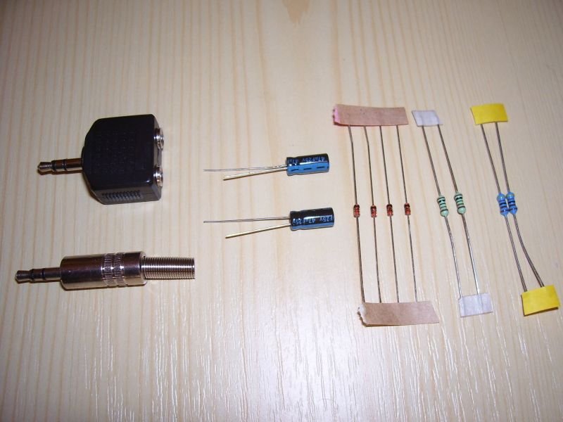

Lehet, hogy kitolt velem az eladó, mert csak kinyomtattam a (#516188) hsz.-t amiben megkaptam a bevásárló listát. Ő megkért, hogy írjam le egymás alá őket, mire közöltem, hogy nem értek hozzá, gőzőm sincs az egészről csak vásárolni jöttem.
Ezért valószínű, hiába mondtam neki, hogy a 2 db 4.7 k hm -os trimer ellenállás helyett, potmétert szeretnék.
Mellékletben szerplő képen látható, alkatrészeket kaptam.
Gondolom, sikerült kitolnia velem ?

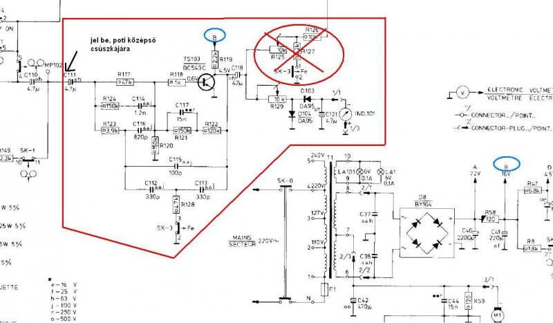

Na mindegy, a régi kapcsolásomba pont van 2db 4.7 kohm-os poti. Bővebben: Link
Ha lecserélem a 2 trimert az én két potimra akkor teljes a listám ?
Már csak össze kell raknom és jöhet a teszt.

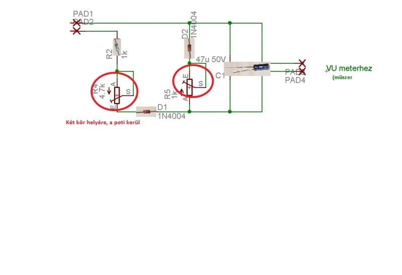

(#) zodo válasza (Felhasználó 13571) hozzászólására (») Szept 22, 2009 /
Kicsit elvesztem.
Megprobáltam az alkatrészeket beilleszteni a kapcsolási rajz alapján, de nem értem.
Megnéznéd nekem ?
Ha a R2 1k = 1k ellenállás akkor az R5 1k egy 1k-s poti.
Jól gondolom ?
Nincs 1k-s potim.
Bocs, hogy ilyen bénán, probálkozom.

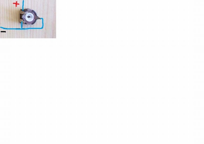

Okés.
Akkor lenne még egy pár kezdő kérdésem, ha lehet.
Az ellenállásnak és a diodának mindegy melyik lábát hova kötöm, mert nincs polarítása.
Viszont a trimmer potinak már van.
Kondenzátornak a hosszab szára a + oldal.
Jól tudom ?
Van mérőműszerem, mert anno vettem csak használni nem tudom, ha gondolod, elmagyarázod hoy kell és meg ill. kimérem vagy tesztelem, nem tudom, hogy szokás ezt mondani.
(#) magitor válasza zodo hozzászólására (») Szept 22, 2009 /
A diódának van oldala! Mindig a csík felőli oldal a negatív! ezt a rajzban is jelölik, azt úgy kell elhelyezni! A kondinak pedig igen a hosszabb szára a pozitív illetve a negatív szárat jelölni szokták a kondi testén!

Ja és lenne még egy a potinál úgy kell eljárjak, mint a régi kapcsolásomnál tettem, ugye ?
Vagy másképpen nem is lehet ?
(#517281) vicsys
Köszönöm, neked is , de nem tervezek hosszútávra.
Nagyon nehéz szakma a tietek.
Lehet másképp is, viszont ennél pontosan így kell!

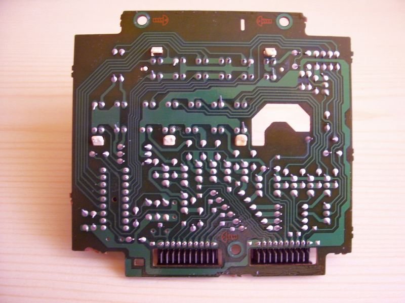

Előbb módosítottam a hsz-t így sajna a poti képe elveszett, de helyére került a deck ledes kivezérlő panele. Ezt meg lehet menteni valahogy vagy csak a deck saját "alaplapjával" működtethető ?

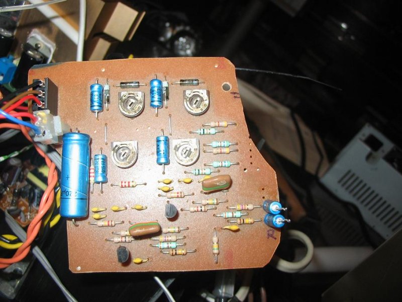

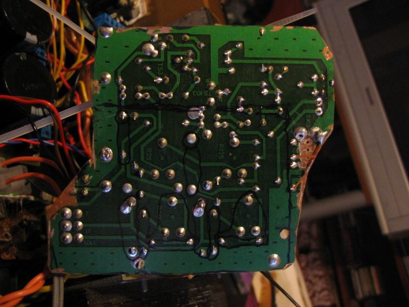

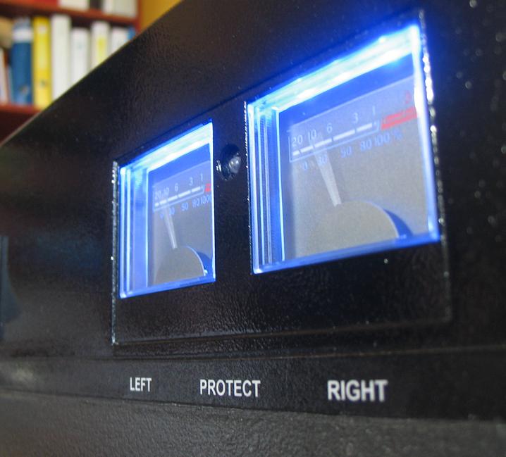

(#) solymosi hozzászólása Nov 17, 2009 /
Én az épített TDA végfokomba egy philips magnó kivezérlésmérőjét építettem bele. A panelt "barbár" módon, a kapcsolás tanulmányozása után kivágtam. kapott táp ellátást és szépen kalimpál ahogy kell.
Most még legnagyobb hangerőn némi brumi tapasztalható mert a tápja nem eléggé szűrt, de holnapra orvosolom.
De nagyon szép a látvány. Kapott kék ribizli megvílágítást.
Becsatolom a rajzot, szerintem érdemes megépíteni, ha valaki éppen előtte áll.
