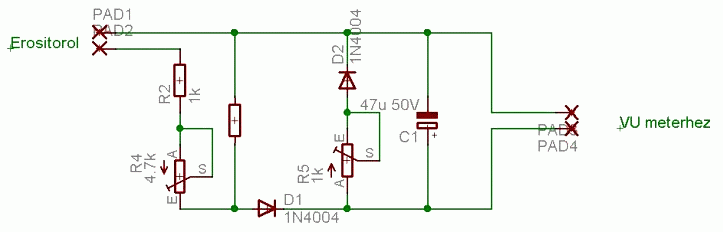

Szintén egy ilyen mutatós kivezérlésjelzőhöz szeretnék valami egyszerű kapcsolást!
Pár éve hozzájutottam egy Tesla B-100-as szalagos magnóhoz, ami ránézésre "újszerű" volt, de nem működött. És kidobtam, de az elektronikája 95%-át kimentettem belőle. Így megvannak a kijelzők és valószínű annak az elektronikája is. De annyira "bonyolultnak" tűnik a rajza, hogy jobbnak látom inkább építeni egy teljesen más elektronikát hozzá!
Mono bementi jelet akarok kijelezni vele. ( Köbzoli kapcsolása tetszene is.) Annyi különbséggel, hogy nekem +9V-om van és kellene bele egy bemeneti jel erősség szabályzó trimpot, ami talán a tranyó bázisánál lévő 1K helyére kerülne (,vagy nem?) A BC182 helyett jó ide a BC547? /,mert az van itthon.../
Egyetlen dolog ami furcsa azon a rajzon, hogy a jobb oldali Elko és mellette a kijelző "+" lába a GND-re megy... azok nem fordítva kellene, hogy legyenek, tahát a "-" lábuk menjen a Gnd-re?
(#) Rafael válasza (Felhasználó 13571) hozzászólására (») Feb 17, 2010 /
Köszönöm szépen!
A kapcsolás tökéletesen működik! Ajánlom mindenkinek bemeneti jelhez! (Aki csupán arra, akarja használni, hogy billegjen a műszer mutatója és nem pontos dB-t akar kijeleztetni.) Nálam BC547 és +9V, azért így trimpotokkal kiegészítve elég precízen állítható a kilengés!

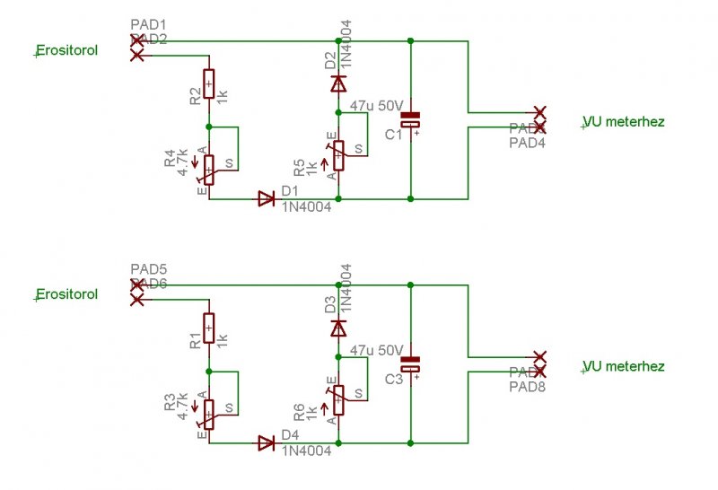

(#) Robi85 hozzászólása Márc 4, 2010 /
Ezt kapcsit szeretném megépiteni a müszereimhez. Nekem erősitő után kéne, tehát ugy hogy hangerő függvényében mozogjon.
Elég az 1k ellenállás értékét nagyobbra választanom, hogy jó legyen?? Mert igy ha rákötöm a kimenetre még elsem éri a fél hangerőt sem már maximumra kimegy a mutató. És a 4.7k trimmer is maximum állásban van.
Segitséget előre is köszönöm.
(#) lapose válasza Robi85 hozzászólására (») Márc 4, 2010 /
A poti után tegyél be egy ellenállást feszültségosztóként, akkor jobban tudod állítani a szintet. Elsőre talán 10Kohm jó lesz bele, ha nem megfelelő az értéke, próbálgatni kell.
(#) Robi85 válasza lapose hozzászólására (») Márc 4, 2010 /
Amugy a második trimmer az mi célt szolgál?? Mert az elsővel lehet állitani a bemenő jel szintet, de a másodikkal mit??
Ha jól emlékszem a kijelzés nemlineáris jellegére van hatással. A VU kijelzők elméletileg dB-ben lineárisak.
Okés, köszi. Ki is probálom akkor egy 10k-s ellenállásal.
Igy sem jó. Mindig kiugrik fél hangrőnél teljesen.
Az erősitő egy VF2 60 Voltos változata.
(#) tatabike hozzászólása Márc 8, 2010 /
Egy kérdésem lenne. Arra gondoltam, hogy az analóg, mutatós VU-mérőimet egy NE5532-vel hajtanám meg, ami a bemenetről kapná a jelet, kimenetére tennék trimmereket a beállításhoz, majd egyenirányítást, és így menne a műszerekhez. Járható út ez így?
A másik kérdésem pedig a 0 dB kijelzésére vonatkozik. Azt mekkora bemenő jelnél kell mutatnia egy VU-méternek? Én 0.775 volt/1kHz-re gondoltam. Adnék egy ilyen jelet az 5532-re, és a kimeneti trimmerekkel 0 dB-re húznám a mutatókat. Szóljatok, ha hülyeségeket beszélek...
(#) karpi válasza Robi85 hozzászólására (») Márc 8, 2010 /
Mind a ket trimmer az idoallandot is allitja .
Az elso a C tolteset a masodik a parhuzamos a C kisuteset allithatja.
Igy ha megvaltoztatod az elso fix ellenallas erteket nagyobra akkor az idallandok is valtoznak tehat valoszinuleg kisebb C ertek kell hogy a felfutas gyors legyen.Aztan amuszer belsoelenallasa is szamit.

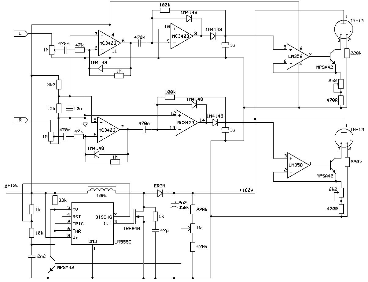

(#) felho24 hozzászólása Márc 27, 2010 /
Sziasztok. Nekem olyan kivezérlésjelző kellene amiben IN-13-as plazmacső van. Létezik ilyen mert már az aprók között is volt jó árban de inkább én építenék ha lehet. Ja és lehetőleg monó kellene mert lehet butaság de nem egy sztereót hanem inkább két monót. Mert a Quvadomat ami készülőben van dual monora akarom építeni.Bár ismerőseim szerin nemigazán vagyok épelméjű emiatt. dehát ez van.Szóval ha tudnátok segíteni megköszönném!
(#) klemo86 válasza felho24 hozzászólására (») Márc 27, 2010 /
Itt van 2 egyszerűbb, de a helyi kapcsolások közt is van, meg 5532-vel is megoldható a dolog. 400Ft-ért már lehet kapni IN13-at. Sztereót nem úgy tudsz véletlen csinálni, hogy két monót építesz? ( -> monót meg úgy, hogy a sztereót szétszeded két külön részre)
(#) felho24 válasza klemo86 hozzászólására (») Márc 29, 2010 /
Szia.Köszi a gyors választ. Igazad van úgy tudok . De rosszul fogalmaztam meg a mondatot!
Arra gondoltam hogy a két cső egymástól teljesen független legyen (külön paneleken).Még elég kezdő vagyok ezért nem tudom mire gondolsz mikor azt mondod:"meg 5532-vel is megoldható a dolog".De biztosan igazad van! Ígérem holnap utánaolvasok !Viszont nem találtam a helyi kapcsolások között ilyesmit (bár szerintem ez is az én hibám biztosan figyelmetlen vagyok).400 Ft a cső??Hol? Én legolcsóbban 750-ért láttam.
(#) felho24 válasza felho24 hozzászólására (») Márc 29, 2010 /
VÁÁ.Mekkoa birka vagyok! .Csak rosszul kerestem rá!De megtaláltam.Még egyszer nagyon köszönöm!
(#) klemo86 válasza felho24 hozzászólására (») Márc 29, 2010 /
Közben megtaláltam a saját kis egyszerű meghajtómat is NE5532-re gondoltam, de kiderült, hogy TL084 van benne…
