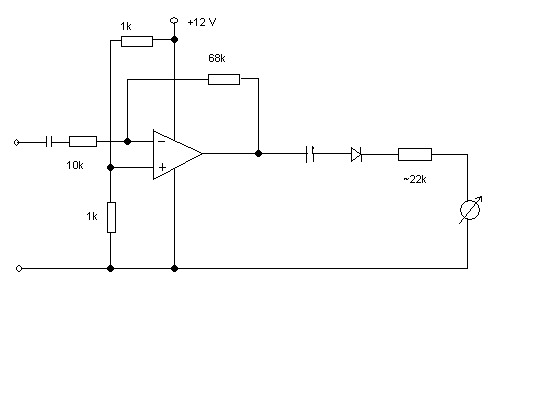

Hali. Csináltam egy kapcsolást a szakközépiskolai ismereteim alapján. Elvileg így a két 1k-s ellenállás miatt felezi a tápfeszt, legalábbis suliban így tanultuk, de ezt nem építettük meg, szóval számomra teszteletlen. :nemtudom:
Szerintetek működőképes lehet?
(#) Meglon válasza Meglon hozzászólására (») Szept 12, 2009 /
Plusz nem tudom, hogy mekkora kondikat kellene használnom. Én 47 nanósra gondoltam (mert abból találtam itthon egy rakást).
(#) proli007 válasza Meglon hozzászólására (») Szept 13, 2009 /
- Az eleje nem más, mint egy invertáló erősítő, aminek az erősítését a visszacsatoló ellenállás határozza meg. Au=68k/10k azaz 6,8szoros.
- A két 1k az erősítő munkapontjának beállításához szükséges. Valóban egy osztó, ami az erősítő bemenetének féltápfeszültséget (+6V) biztosít. De jobb lenne két db. 100kohm (kisebb a fogyasztása az osztónak, és a két ellenállás párhuzamos eredőjének itt, közel a 68kohm-al kellene megegyeznie.) Nem ártana egy hidegítő kondi az alsó ellenállásra sem, mert így az osztó, nem csak a 12V-ot osztja le, hanem a tápfeszen lévő zajt is és bevezeti az erősítő bemenetére. (Nem lőnek nyulat itt, ebben az alkalmazásban ezzel, de más erősítőnél gond lehetne.)
- A bemenő kondit az erősítő alsó határfrekije szerint kellene megválasztani, a bemeneti 10kohm-hoz. C=1/(2*Pi*fa*R) szerint. Ha az "fa" frekit 20Hz-re választjuk, akkor ez 759nF azaz 1µF lenne.
A kimenti félhullámú egyenirányító kapcsolása hibás, mert így a kimenő kondi feltöltődne egyszer majd úgy is maradna.
- Azaz szükséges egy ellenállás (pld. 2,2kohm) A kondi-dióda közös pontjáról a GND-re (mínusz tápfeszültségi pont). A kondinak azonos a szerepe mint a bemeneten, értéke is azonos analógia szerint számolható, de 2,2kohm-al számolva. (Nyilván a kondinak kb. 5-ször nagyobbnak kell lenni)
- A kb. 22kohm a műszer alapérzékenysége szerint változtatható. (hogy megfelelő kitéréssel "kalimpáljon")
Az erősítés miatt, a maximális bemenő feszültség 0dB azaz 775mVeff körül van.
üdv! proli007

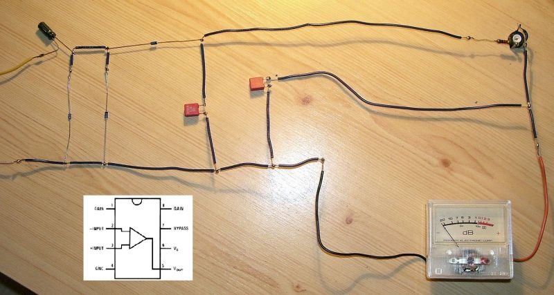

Szeretnék 2 db analog kijelzőt a pc-m előlapjába építeni. Egyszer, egy másik oldalon kaptam már segítséget és megépítettem a csatolásban látható kapcsolást. Ami a pc hangkártya kimenetéről kapja jelet. Mükődik is, de ez a kapcsolás hangerő függő, nekem pedig olyan kellene amit csak egyszer kellene kalibrálni és soha többet. Plusz nem használtam árnyékolt kábelt ami végett alpból kitér a műszer.
Tudnátok valami egyszerű megoldást ajánlani, hogy mükődésre bírjam a kijelzőimet ?

(#) proli007 válasza zodo hozzászólására (») Szept 19, 2009 /
„Mükődik is, de ez a kapcsolás hangerő függő,”
Ez kissé vicces, mert a kivezérlésjelző, a kivezérlést mutatja. De azért tudom mi a gondod. A hangerő poti elé kel kötni a kijelzőt, akkor attól független lesz tőle. Ha az erősítő kimenetére kötöd, akkor is a hangerőtől fog függeni. Azaz a végfok kivezérlését fogja mutatni.
Mindenképpen árnyékolt kábelt kell használni, ha a jelszint kicsi, vagy kis impedanciájú pontról kell meghajtani. (esetleg az áramkört tedd közel, és a műszert távol a jelforrástól)
De hogy mit tegyél, arra konkrét választ adni a rajzok ismerete nélkül nem lehet. De legalább a kivezérlésjelző rajzát tetted volna fel, bár kb. látom mi van benne.

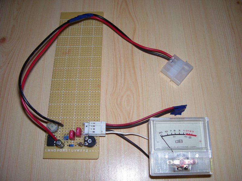

Nem tudom jókor jelzem, hogy az előző megépített kapcsolásom, nem ment előerősítés nélkül a gyenge pc hangkártya kimenő teljesítmény miatt.
Most nem állhat fent ez a probléma, ennél a kapcsolásnál?
(#) Milan90 válasza zodo hozzászólására (») Szept 20, 2009 /
De igen. Kelleni fog valami erősítő neki. A hangkártyád kimenőfesze kevés lesz.

Az első kapcsolásom a képen jó hangerővel szólt kb -30 dB egy digitális erősítő hangszóró kimenetére kötve. Szóval nagyjából jó lett volna (mert kb. ezen a hangerőn szoktam hallgatni zenét) csak ugye a hangerő viszonyok változtatták a műszer kitérését és jó lenne ha nem kellene folyton csavargatni valamelyik potit.
Később kiegészült az LM386-al ,pont a pc hangkari teljesítménye miatt.

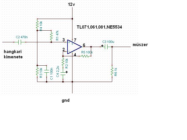

Itt a kapcsolás. Szinte bármilyen 8 lábú műveleti erősítővel jó. A hangkari kimenetére kell kötni, így nek kell állítani semmit.
