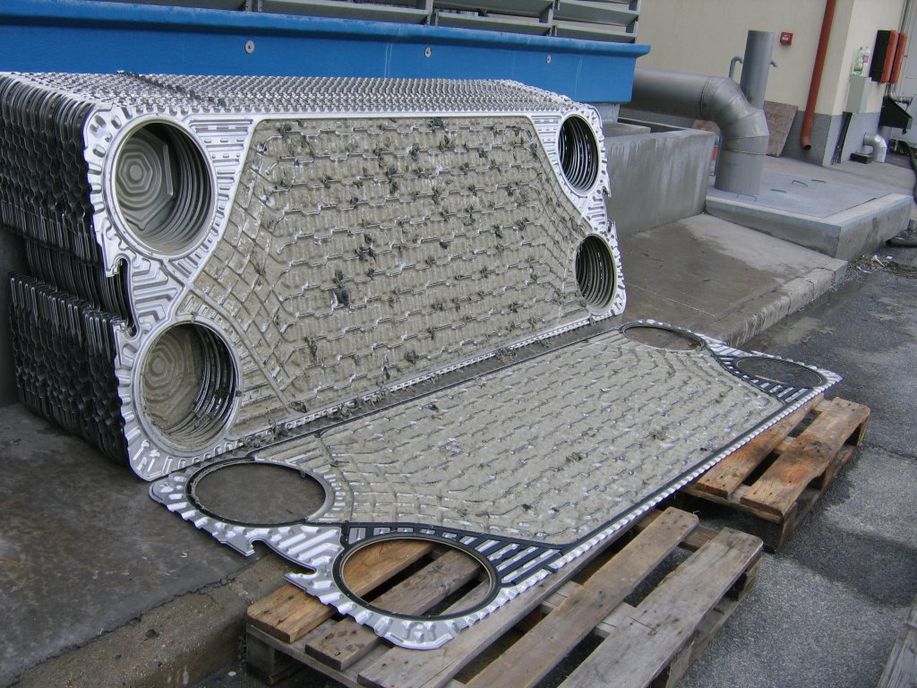

(#) herp válasza klimás56 hozzászólására (») Aug 8, 2012 /
A lemezes hőcserélők asszem valamilyen rozsdamentes anyagból vannak, és van olyan nyomásfokozatú ami megfelelne. Az alapkivitelnél úgy néz ki a dolog, hogy egymással párhuzamosan "kapcsolt" lemezek közötti terekben áramlana a HK, de hogy hogy oszlana meg pl. a közeli és a távoli lemezek között, azt nem tudom. Nehogy az legyen hogy a közeli lemezek közt átszalad az összes és nem is tud rendesen kondenzálódni/ nagyobb DT kell neki. Vagy ne foglalkozzak ilyenekkel? Másik kérdés az olaj, ha összegyűlik a hőcserélőben erre-arra, az nem gond, nem rontja túlzottan a hőátadást? Vissza tudja hordani a gáz a kompresszorba ha pl. a hőcserélő a kompresszornál mélyebben van?

(#) klimás56 válasza herp hozzászólására (») Aug 10, 2012 /
A lemezes hőcserélő önmagában nagyon jó dolog, ami az esetünkben fontos kérdés az az, hogy az egyes lemezek közötti tömítés megfelelő-e hűtőközegre??? Valamint az esetleges komoly nyomáskülönbségre !!!
Az olajjal nagyon nem kell foglalkozni, ha jól van méretezve és beállítva a rendszer, akkor az olajvisszahordás is biztosítva van.

(#) herp válasza klimás56 hozzászólására (») Aug 12, 2012 /
A hőcserélő tömítése... Hát az forrasztott kivitel Ezekben tudtommal nincs tömítés. A nyomás különbséggel mondasz valamit, bár olyan előírás nem szokott lenni hogy a 25bar-os nyomásfokozatú HCS csak úgy bírja a nyomást, ha mindkét oldala nyomás alatt van, pl. távhő HCS-nél is lehet ilyen h a primer oldalon sokkal nagyobb a nyomás mint a szekunderen. Mindenesetre jót szólna ha nem bírná a klímában

(#) klimás56 válasza herp hozzászólására (») Aug 13, 2012 /
Tömítés mindenképpen van minden lemezesben, ugyanis a járatokat el kell választani egymástól. Szerintem valahol kereskedésben vagy a neten nézd meg a hőcserélőd adatait. A hűtős változat általában nem menetes végekkel ,vagy csak vízoldalon menetes kivitelben készül.

(#) herp válasza klimás56 hozzászólására (») Aug 17, 2012 /
Nézegettem a neten, de mindenre fölesküdnek, hogy vákuumkemencében, rézzel össze vannak forrasztva a lemezek és kész. Én sem értem teljesen, mert akkor belül is kéne h forrasztva legyen, talán a legjobb lenne szétflexelni egyet

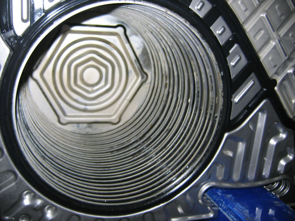

(#) klimás56 válasza herp hozzászólására (») Aug 19, 2012 1 /
Persze! Az összeállítás világos, mert létezik szétszerelhető is óriási méretekben.A képeken a fekete csík a tömítés, ez nem mindegy miből készül.
A képeken a szerelhető változat van, de a szerkezet ugyanilyen az összeforasztottnál is.
A tömítés érintkezhet a hűtőközeggel és ezért nem mindegy miből van. Bár találkoztam bátor emberekkel akik a sima padlófűtéses hőcserélőt sima vizes hollandikkal és idomokkal berakták a hűtőkörbe.... no komment.
Bár az is lehet és ezt elfogadom, hogy manapság már nem gyártanak csak egyféle univerzális tömítéses hőcserélőt....

(#) herp válasza klimás56 hozzászólására (») Aug 23, 2012 / 1
Jópofa ez a "háztartási" hőcserélő Ezek szerint akkor a forrasztottban is gumitömítés van, én nem tudtam, bár nagyon nem foglalkoztam vele. Olajra, gázolajra használtunk ilyen hőcserélőket gond nélkül. A kísérleti berendezésben R290 (vagy nevezzük nevén a gyreket, propán ) lenne a hűtőközeg, nem tudom az mennyire agresszív.
A vizes hollandis bekötés nagyon jól hangzik Elég kókusz megoldás, de saját célra, próbára... Vagy nekik nem úgy kellett? Mivel tömítettek? Sima gumi/klinger tömítéssel?
(#) klimás56 válasza herp hozzászólására (») Aug 23, 2012 /
A tömítés biztos nem gumi a lamellák között, biztos valami vegyi boszorkánykonyhán kitalált cucc.
A kókány cuccban sima klingerit tömítés van, nem mertem hozzzányúlni és ami szinte hihetetlen, a mai napig működik.
