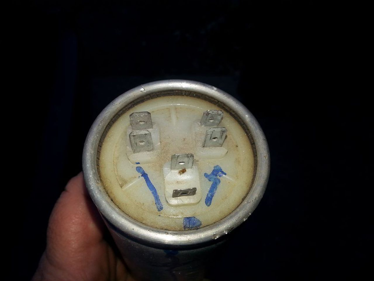

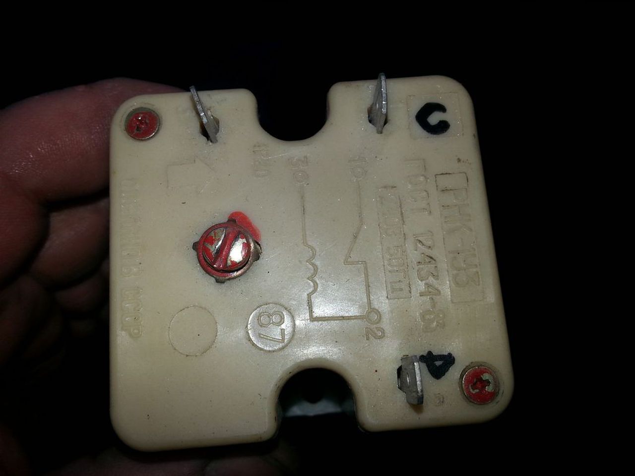

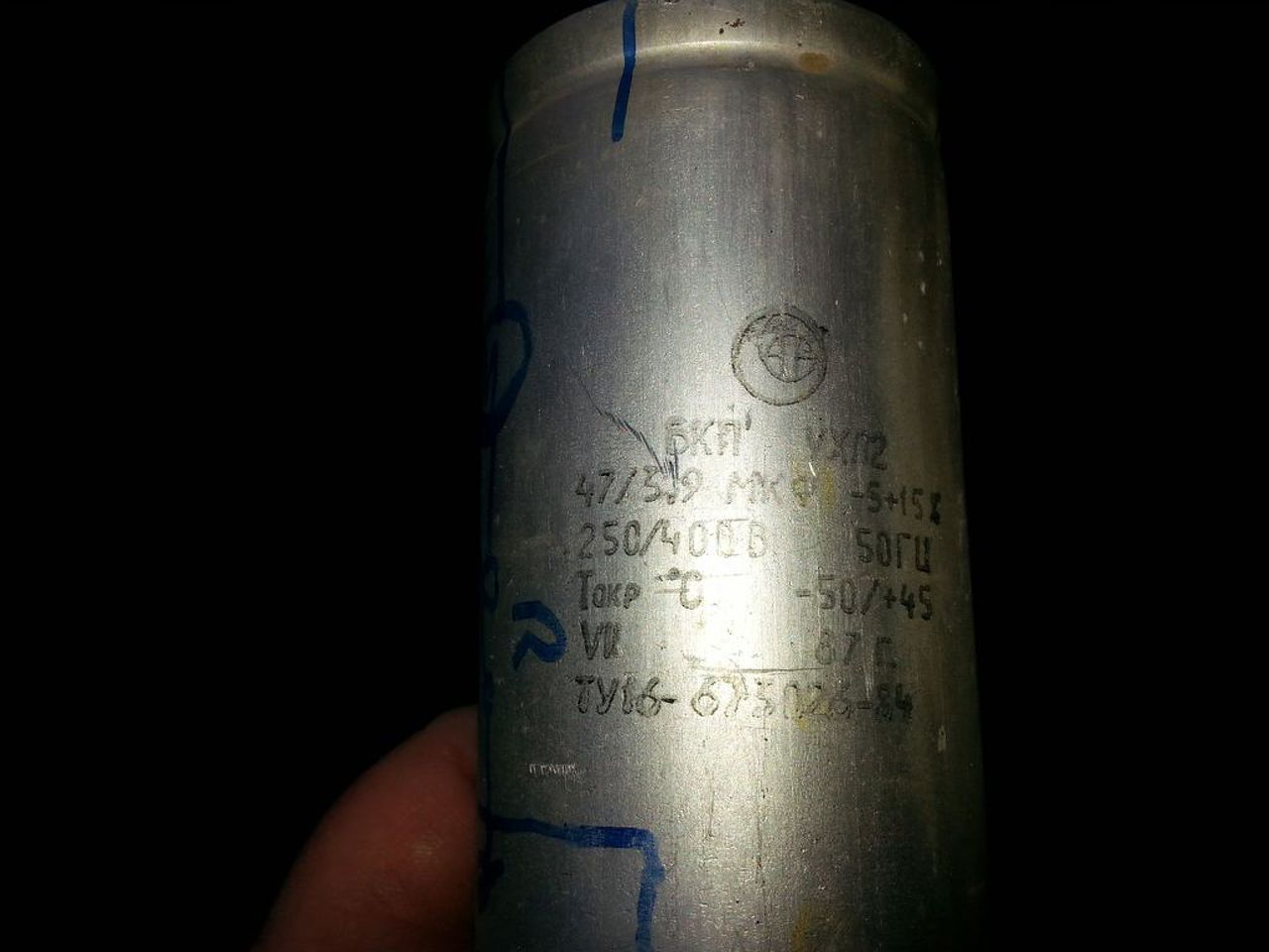

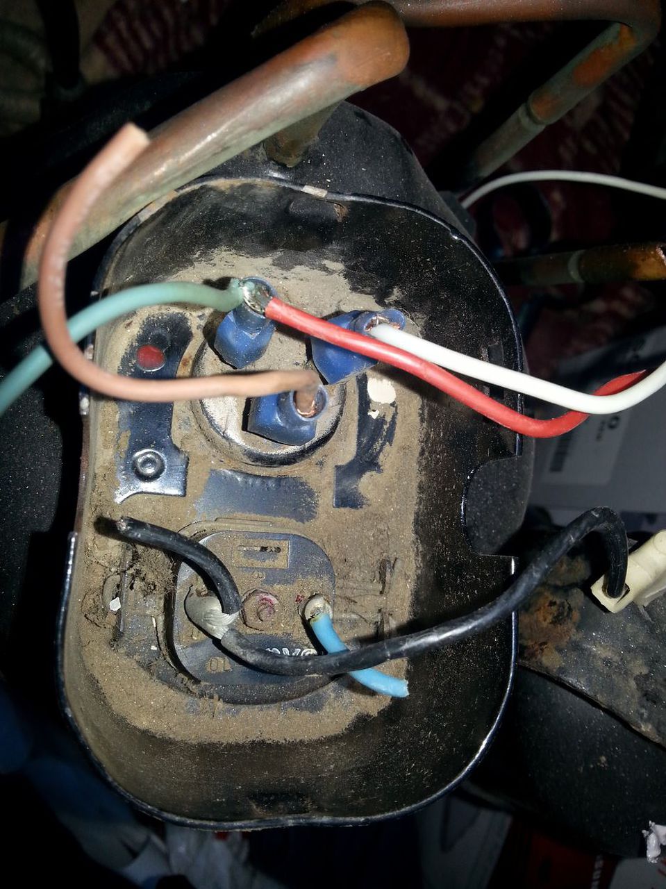

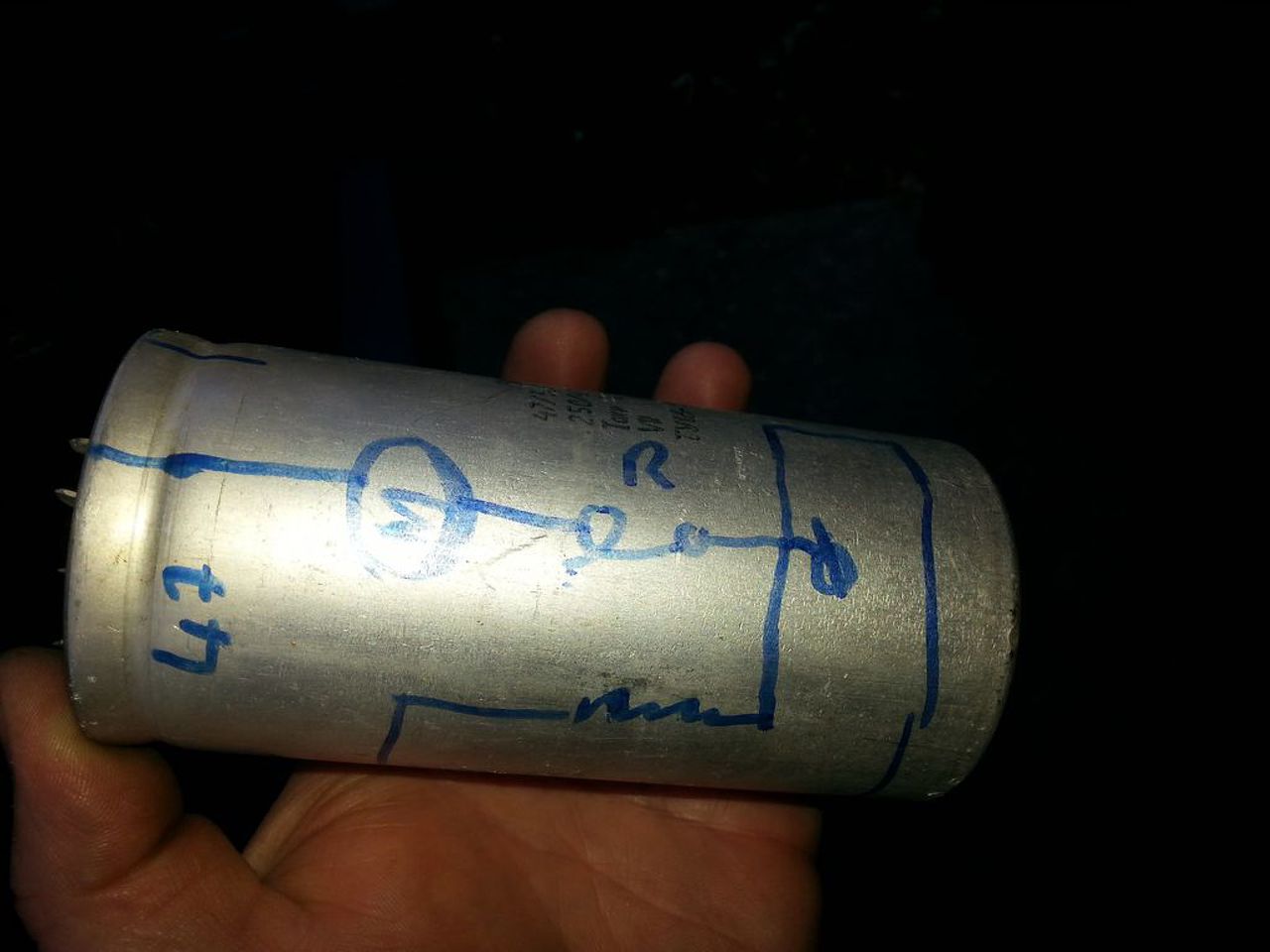

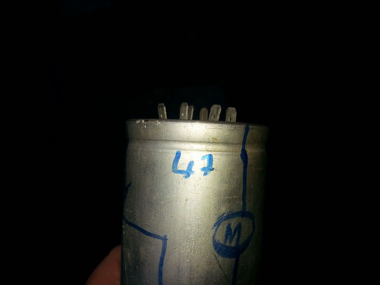

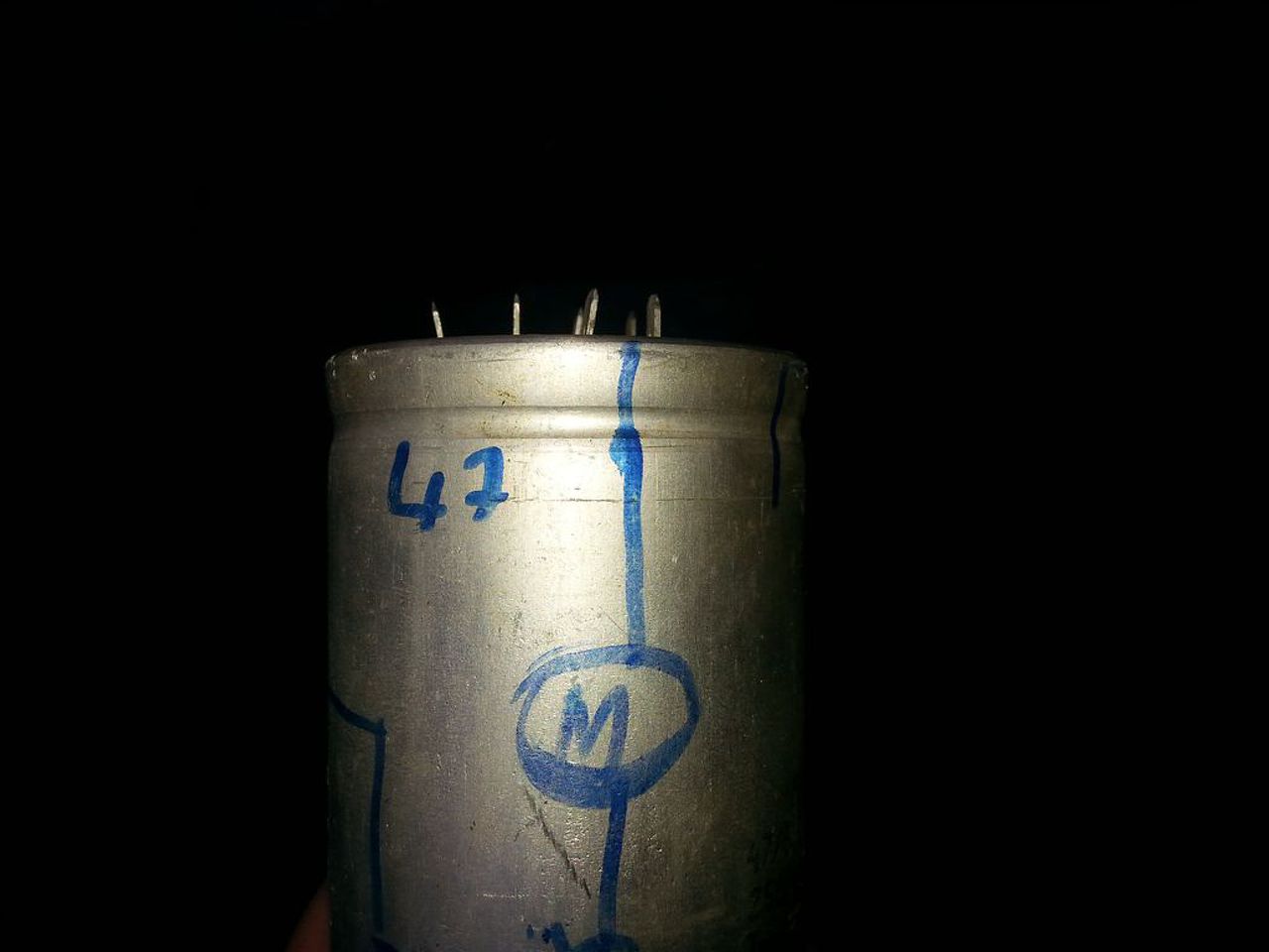

(#) Sing77 hozzászólása Dec 6, 2016 /
Segítségeteket szeretném kérni, van egy klíma kompresszor, relé, és a kondi.
bekötésbe valaki tudna segíteni, mert nekem kínai, levegő kompresszornak lenne.
relé lemaradt
