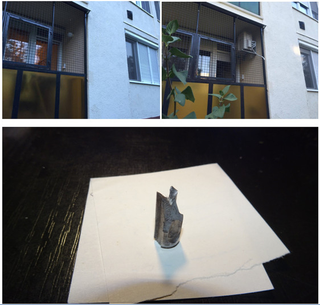

(#) jano65 hozzászólása Aug 14, 2016 /
Előtte és utána . Sikerült felszerelni és beüzemelni a multi-t. Két szivás volt vele tulajdonképpen:
a) a panelt nem tudom miből csinálták, de a fal átfúrása két órahosszáig tartott. Valami istentelen kemény beton olyan kövekkel benne, amiken néha szikrázott a korona fúró. (kohósalak?) A piacos befogószár nem is birta, szilánkosra tört. A beletört csonkot órákig tartott kibányászni a tokmányból. Ráadásul az első mozdulattal elfúrtam egy konnektor tápvezetékét, ami nem tudom mit keresett 2 m fölött a falban.
b) A páravezetéket 20-as nyomócsőből csináltam és a végét gégecsővel vittem ki a teraszról. A két beltéri miatt közösiteni akartam egy T idomon. Először szigszalaggal tömitett gégecsővel próbáltam a T-be menni, de az szivárgott, túl nagy volt a T belső átmérője. Aztán tettem bele egy 10 mm hosszú darabot a 20-as csőből, amiben már megszorult a gégecső. Ez nem szivárog, de még mindig túl nagy helyet foglalt. Most ragasztottam gérbe vágott 20-as csődarabokból egy könyököt, amivel egy párhuzamos szárú Y csatlakozót sikerült kialakitani. Ez már elég lapos és befér a csatornába.
Ehhez képest a villamos szerelés, csövezés és vákumozás gyerekjáték volt. Összességében jó kis móka volt, de ezek alapján más megvilágitásba került kicsit a mesterek által kért és néha magasnak tartott egyösszegű dij. Ti. elég sok bonyodalom be tud jönni egy szerelés során.

(#) habazutty válasza jano65 hozzászólására (») Aug 20, 2016 /
Gratulálok! Elég messzi a kép, de szép munkának tűnik!
Nem véletlen kerül 40 egynehányezerbe egy BOSCH faláttörőfúró, amivel lehet haladni és bírja. Igaz, néha még az is eltörik
