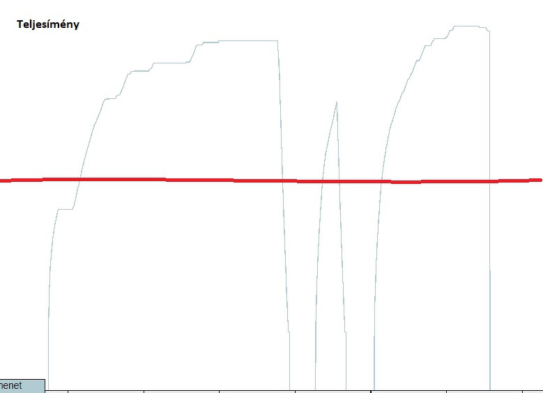

Van egy inverteres Panasonic klímám, jó 13kW-os teljesítményű több elég nagy beltereket hűtünk vele. A vezérlésébe és a log-ban elmélyedtem és szeretnék változtatni a vezérlésén. Van 3 érték amivel lehet szabályozni a klíma vezérlésének az úgy mond agresszivitását. Ennek a 3 értéknek a neve PID. Jelenleg ilyen értékekre van állítva: P= 400 I= 100 D= 0 (deaktivált állapot) (0-2000-ig lehet ezeket állítani) Ezeket szeretném pontosan tudni mit befolyásolnak a görbén és melyiket célszerű hova állítgatnom. Ez egyébként egy DUPLEX légkezelőbe integrált klíma. A "gondom" az, hogy amint a kívánt hőmérsékleti érték felé megy a benti hőmérséklet (24C) hamar felviszi a klíma teljesítményét ami hamar lehűti a helységeket 0,5 fokkal (annyi a hiszterézis) és amint elérte a kívánt hőt szinte azonnal kikapcsol. Amit szeretnék az az, hogy ne szinte maximális teljesítményen üzemeljen ki-be kapcsolgatással egész nap hanem inkább menyen egész nap de kis teljesítményen ahol a hatásfok is sokkal nagyobb. 2 baja van szerintem: 1. Nem tudja megtalálni azt a teljesítmény értéket amivel szinten tudná bent tartani a hőmérsékletet egész nap. 2. Amint lehűti túl gyorsan vágja le a teljesítményt. Lásd kép. Az olyan kiugrások és lecsapások helyett szeretnék egy kb egyenletes piros vonali teljesítmény görbét elérni. Egyébként az éven lesz az első téli üzeme, ha a fűtésnél is a kazán teljesítményét 0-100% között fogja rángatni és ki-be kapcsolgatni akkor bosszús leszek. Mert ugyebár a kondenzációs kazánnak is kisebb teljesítményen jó a hatásfoka. Ilyen nagy termek hűtés/fűtésénél ha a nagyobb hatásfoknál üzemelnénk a rendszereket az az évek alatt sok pénzt takaríthat meg jól gondolom? A gyártóval ezeket nem fogjuk megbeszélni ugyanis nem nagyon érdeklik. Összerakták a rendszert működik viszlát. Én viszont szeretném kimaxolni, ha már milliókat adtunk érte. Bárki bármi hasznosat hozzá tud szólni szívesen fogadom. Köszönöm! A hozzászólás módosítva: Júl 19, 2018
Ez nem hűtés, ez vezérlés. PID szabályzó egy nagyon egyszerű alap vezérlési elem. A beállítása az nehéz.
P-proporcionális (arányos) I-integrális D-differenciális Digitális a vezérlésed ezért kell, hogy legyen még egy T érték, a mintavételezési gyakoriság. Kimenet=dT*P+I*(iT)+D*(dT-dT(T-1)) iT+=dT Kimenet az, hőmérsékletkülönbség(kért-jelenlegi) szorozva a P értékkel; hozzáadva az I érték szorozva a mért különbségek összege(integrálja); hozzáadva a D érték szorozva az utolsó érték óta jelentkező különbség. Állítható: P, I, D, iT limit, dT-dT(T-1) limit, T. Netten rákeresve lehet találni módszereket, hogy meghajtani, a mért értékek alapján beállítani. Egy egyszerű vezérlést lehet, összetettebbet már nem tudsz az alapján állítani (PID-be ágyazott PID, sebesség és pozíció szabályzás is). Tapasztalataim alapján, próbálkozással a leghatásosabb beállítani. D-t felejtsd el, nem fog hirtelen hőmérsékletváltozás lenni, nagyon jól szűrt bemenő jel kell hozzá, legyen nulla, neked felesleges. (a hőmérséklet egy lassan változó dolog) P érték hozza a kívánt érték közelébe a valósat, ezt állítsd be, hogy a kért értéket 80-90%ban megközelítse, de ne lendüljön túl rajta. (Még ezt állítgatod I nulla, tehát 5 fok eltérést kérve 1 fok eltérésnél több ne legyen) Vigyázz, túl nagy érték esetén ON-OFF vezérlést kapsz. Miután ez megvan az It addig növeled, hogy gyorsan elérje és tartsa a kívánt értéket, minimális túldobást megengedhetsz. Tehát 5 fok eltérést kérve, dirak impulzus, 1 fok túldobás az elején szerintem még belefér, aztán már csak alulról közelítve és elérve a hőmérsékletet szerintem kapsz egy jó vezérlést. Ha túltolod az It akkor beoszcillál a vezérlésed és a hőmérséklet is. Itt csak ha nagyon elrontod, akkor megy át ON-OFFba. Neked kell állítani a P, I, T, I limit értékeket. Ha ebből csak a P és I állítható, akkor a másik kettő már részben megköti a kezedet.
Köszönöm a hozzászólást hasznos volt!
Át is nyálaztam neten több forrásból is, hogy mi micsodát jelent és azt hiszem értem miről van szó bár igen, nem egyszerű. Csináltam egy tesztet, beállítottam manuálisan a klímát a legkisebb 1V-os kimenetre, de úgy is lehűtötte a kívánt hőmérséklet alá. Ez arra ad következtetést, hogy a saját legkisebb teljesítménye is már túl sok. Ez azt jelenti, hogy mindenképp ki-be fog kapcsolgatni olyankor mikor kint nincs túl meleg, csak ilyen 27 körül. Talán 30 felett már nem fog. Az I-t beállítva harmad annyi értékre lassabban történik a vezérlés, már nem vágja le csak úgy mikor aláhűl hanem lassan leviszi minimumra és ott tartja sokkal több ideig. Van egyébként hiszterézis beállítás is bár azt hiszem ez ellent mond a PID vezérlésnek. Le is tettem minimális 0,1C-os értékre. Azért is rángatta nekem mert 0,5C-n volt és amikor lehűlt a kívánt értékre 24C-ra akkor szerintem a PID bemenő jele már nem 24C hanem hirtelen 24,5C és emiatt vágta le a klímát. Ha meg felmegy 24,5-re a valós hőmérséklet akkor hirtelen a PID bemenő jele 24,5-ről 24-re ugrik. Magyarán rosszul van az egész szoftver megtervezve. Nem eléggé átgondolt. Két külön vezérlő játszik össze rosszul. Lezártnak tekintem a PID részt, tanultam is sokat köszönöm a segítségedet! Egy kérdésem viszont felmerült. Melyik a jobbik eset a klíma élettartama és az áramfelvétele szempontjából? A. Gyakran kapcsol ki-be a klíma de csak minimális teljesítményekre. B. Ritkábban kapcsol be de olyankor nagyobbakra? Köszönöm.
