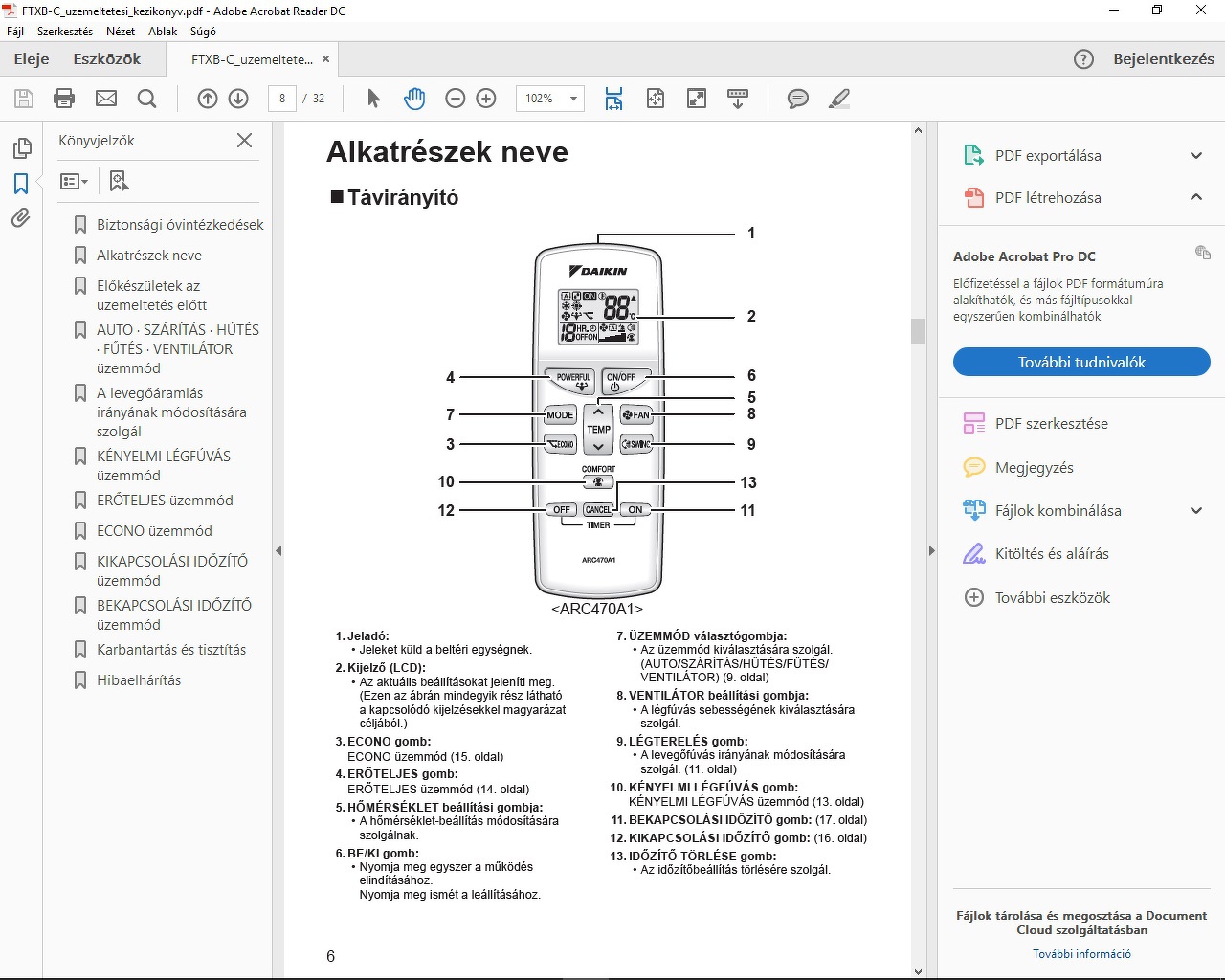

Nemrég beüzemelt inverteres lakásklíma nem kapcsol le a beállított hőmérsékleten. 22 van a távirányítón, a szoba már 18 fokos, de a klíma még hűt. Ventilátor a legalacsonyabb fokozatra van állítva. Egyenlőre nem nyúlok hozzá, jövő héten visszajön a beszerelő, de föl szándékozom készülni. Klímában nem vagyok nagyon járatos, az alapokkal + még egy kicsi, tisztában vagyok. Területem az ellenkezője: fűtés.
Kérlek benneteket, okosítsatok. A beltérin kialakított visszaszívó nyílások a szonda előtt úgy nézem rendben van, nincs eltömődve / eltakarva. Beltéri veszi a távirányító vezérlését.

Van a távirányítón egy szuper -vagy turbó gomb azt kell újból megnyomni , valószínűleg véletlenül megnyomtad. Ja ! Hol mérted a 18 fokot ? A klíma a beltériben méri a beszívott levegőt ez több fokkal is melegebb lehet a falitermosztát vagy hőmérő által(150cm magasságban) mért értéknél , és ha a hőmérséklet elérte a beállított értéket a beltéri akkor sem kapcsol ki csak ventilátorként működik tovább és a kültéri visszaveszi a fordulatszámot ,majd leáll.

Ez a távirányító kezelési ut.-ban lévő képe és a valóságban is így néz ki. melyik gomb lehet a szuper vagy turbó? (Mellékelek egy távirányító képet)
A 18 fokot ~ kb 3 méterre attól a faltól mértem kb. 1 m-re a padlótól, amelyiken a beltéri van az ajtó fölötti falra szerelve. Ez a környezet az ahol a gyerekek tartózkodnak. Többszöri ellenőrzésem szerint ekkor sem kapcsolhatott le a kl.kompresszor, mert a kifúvó lamellákra erősített kontroll hőmérő pedig 16 fokot mutatott . Úgy tudom e hőfok körül fújnak a klímák.
A hozzászólás módosítva: Jún 4, 2018
(#) tibibalogh520 válasza ballazs58 hozzászólására (») Jún 4, 2018 /
A négyes.
(#) kaqkk válasza ballazs58 hozzászólására (») Jún 4, 2018 /
Ehhez nem tudok semmit hozzátenni (legfeljebb azt hogy olvasd át a használati útmutatót ) A kolléga már írta hogy a 4 es számú gombot keresd ...

Nincs aktiválva a 4-es gomb/üzemmód. Ha bekapcsolom lefújja a vakolatot a falról! Most az Éjszakai-csendes üzem az aktív. Valóban hang alig van, légmozgás gyengén enyhe.
