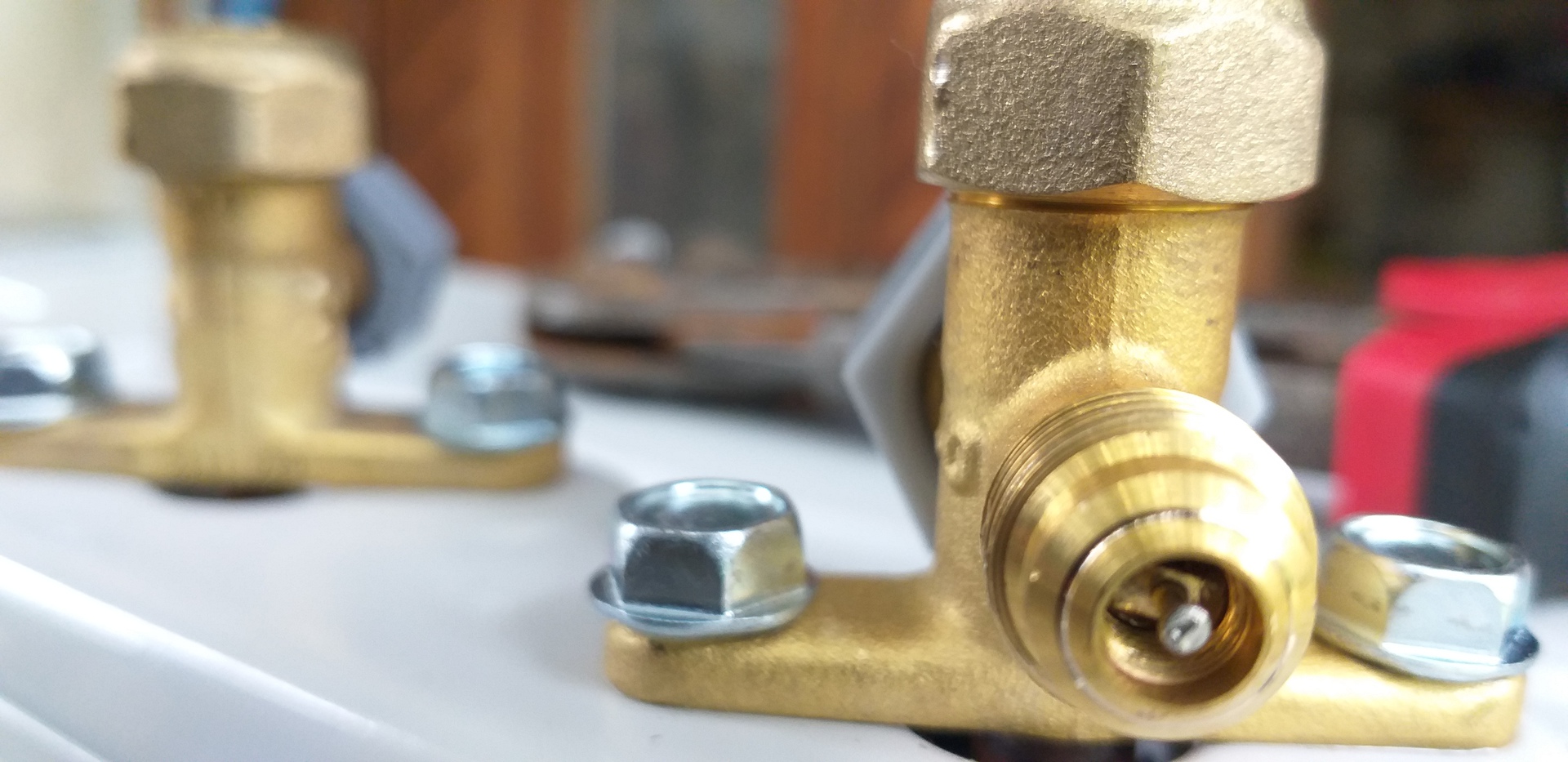

(#) tursaba hozzászólása Júl 7, 2022 /
Szeretném megkérdezni, hogy a kép jobb oldalán levő csatlakozón a kiépített csővezeték vákuumozása után, ha bontom, megmarad a vákuum?
A közepén levő tüskének mi a szerepe?
Köszönettel:
(#) kaqkk válasza tursaba hozzászólására (») Júl 7, 2022 /
A középen lévő tüske egy szelep (mint az autóguminál) ha bontod elvileg bent maradf a vákum ...
(#) tursaba válasza kaqkk hozzászólására (») Júl 7, 2022 /
Köszönöm. Tehát a vákuumozáskor megnyomja a csatlakozó a tüskét, így lehet a levegőt kiszívni, de utána villámgyorsan kell bontani a csatlakozást, különben visszamegy bele a levegő?
Pontosan, de ha vákuumolás után rajtahagyod egy ideig a csaptelepet , már látod hogy nem ereszt a rendszer , ezután az egyik szelepet megnyitva kb 1 bar nyomásig felegengeded gázzal (aztán zárod a szelepet) majd leveszed a csatlakozót és ezután nyitod mindkét szelepet . Nem kell kapkodni csak nagyon minimális menyiségű gáz fog távozni (egy szisszenés)
A hozzászólás módosítva: Júl 7, 2022
(#) tursaba válasza kaqkk hozzászólására (») Júl 8, 2022 /
Köszönöm szépen a részletes segítséget!
