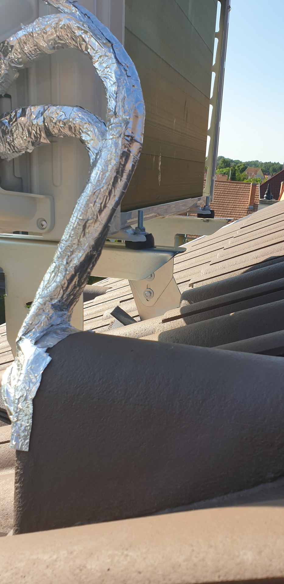

(#) Tyca hozzászólása Jún 7, 2022 /
Tetőkonzolon lévő kültéri működés közben eléggé remeg, és ez a rezgés a tetőtéri szobákban, de még az alsóbb szinten is elég zavaró rezgő/búgó hangot ad (gipszkarton falak átveszik a rezgést gondolom).
Jelenleg a csatolt képen látható gumitalp van a kültéri alatt, de ha jól látom, ezen egy átmenő csavar van, így átviszi a rezgést a konzolra.
Egy ilyen gumibakkal lehetne tompítani a rezgést? : antivibrációs gumibak
Ezen elvileg nem megy át a csavar.
A hozzászólás módosítva: Jún 7, 2022
(#) kaqkk válasza Tyca hozzászólására (») Jún 7, 2022 / 1
A gumibak tompít a rezgésen de sajnos a rézcső is viszi a "hangot" mint látom elég rövid a csőszakasz a gép és a szellőzőcserép közt (én ilyen helyeken hagyok +1m csövet amit karikába tekerek a gép és a cserép közt hogy biztosan ne vigye tovább a rezgést ) Nálam valamiért nem nyílik meg a linked de a trabant motortartó gumibak is is tökéletes erre a célra (és még olcsó is)
(#) Gafly válasza kaqkk hozzászólására (») Jún 7, 2022 /
Sajnos a
„trabant motortartó gumibak”
boltok egyre ritkábbak.
(#) kaqkk válasza Gafly hozzászólására (») Jún 7, 2022 /
Sok boltban van még raktáron , de más tipus is megfelel.
(#) Tyca válasza kaqkk hozzászólására (») Jún 7, 2022 /
becsatoltam a képet
Tökéletes a célra , de teljes csendet ne várj tőle a csövezés miatt.
(#) erbe válasza Gafly hozzászólására (») Jún 7, 2022 / 1
Wartburg hűtőtartó gumibakot rendeltem Kínából. Barkas hűtő gumibak Igaz, a 4 db nem került ennyibe.
De másféle is van. Hengeres gumibak
Legegyszerűbb házi megoldás alul-felül vastagabb gumikorong (akár több réteg traktorbelsőből vágott...). A lyukat nagyobbra kell hagyni, azon keresztül műanyag vagy gumicsövön átvezetni a csavart. Nem érintkezik a fémmel. Alul-felül nagyobb alátét és kész a zajcsillapító gumibak. Régebben kompresszoroknál, klímáknál is alkalmazták ezt a megoldást. Komoly teljesítményeknél is.
(#) Tyca válasza erbe hozzászólására (») Jún 7, 2022 /
Akkor nekem is csak 4 olyan gumi alátét kellene alulra, mint amilyen felül is van, nem lenne a csavar és a konzol között közvetlen kapcsolat.
(#) kaqkk válasza Tyca hozzászólására (») Jún 8, 2022 / 1
Ilyen összegért kár kókányolni , vegyél valami olcsó gumibakot és tedd alá .

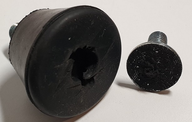

(#) Tyca válasza Tyca hozzászólására (») Jún 20, 2022 /
Ma akartam átszerelni a gumibakokat, nagy nehezen aláraktam már hármat, a negyedik nem akart aláférni, erőteljesebben megemeltem az egyik sarkán a kültérit, nagy pattanás, majd az egyik bakból szépen kifordult a csavar. Csatoltam róla képet. Nyilván normál esetben nem így bénázzák alá utólag, meg lehet, hogy nem lazítottam vissza a csavarokat rendesen, amikor az utolsónál megemeltem, de akkor se megnyugtató, hogy ezek ilyen könnyen magadják magukat. A tetőn azért belekapaszkodhat a szél is időnként. Egyelőre visszaraktam az eredeti átmenő csavaros megoldást.

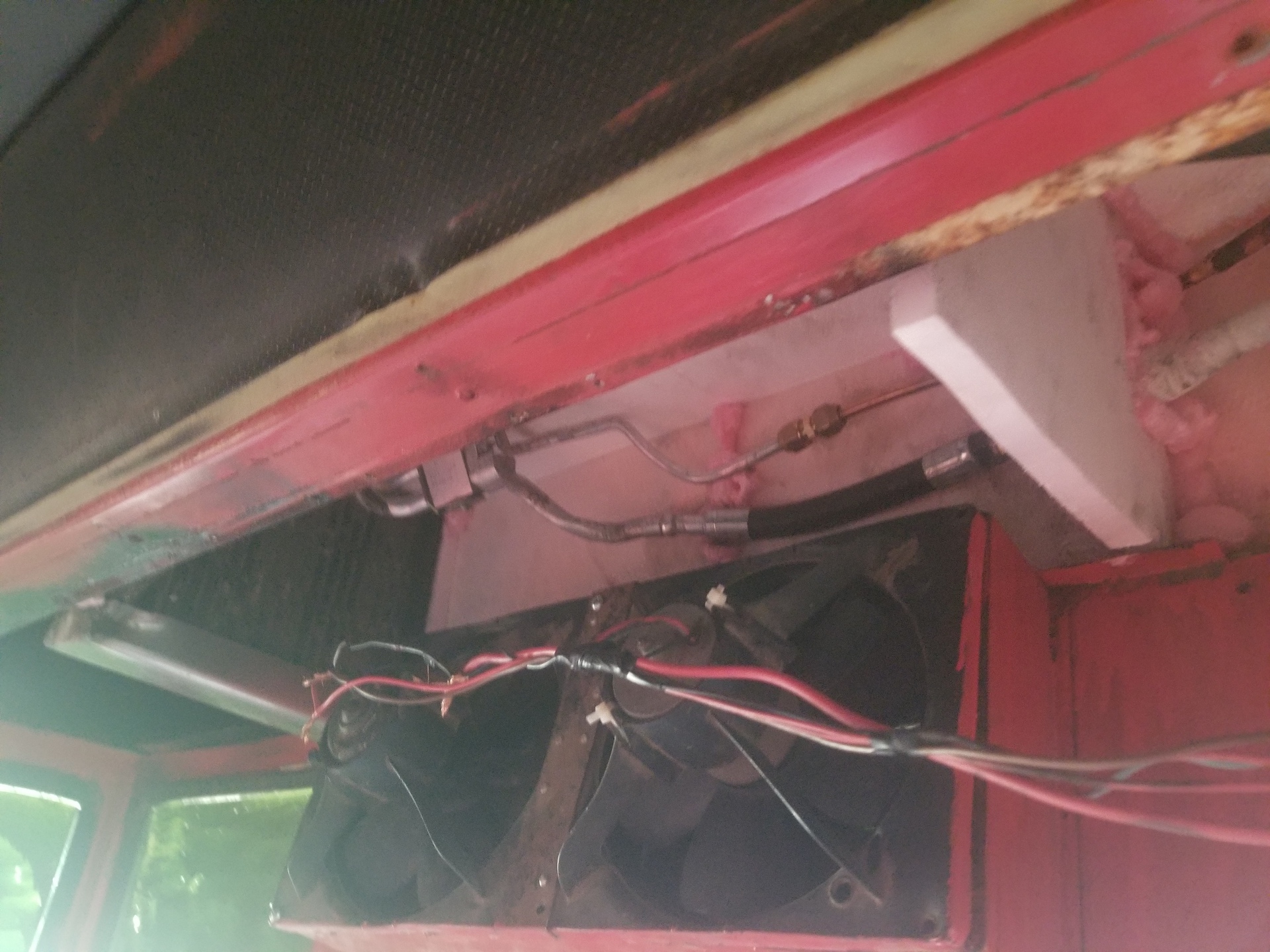

(#) Villanymozdony válasza luluzulu hozzászólására (») Jún 30, 2022 /
Szép!
Ha jól látom, valami járműklíma?
(#) luluzulu válasza Villanymozdony hozzászólására (») Júl 2, 2022 / 2
Igen. Egy autó klíma átültetése egy kombájnba.
