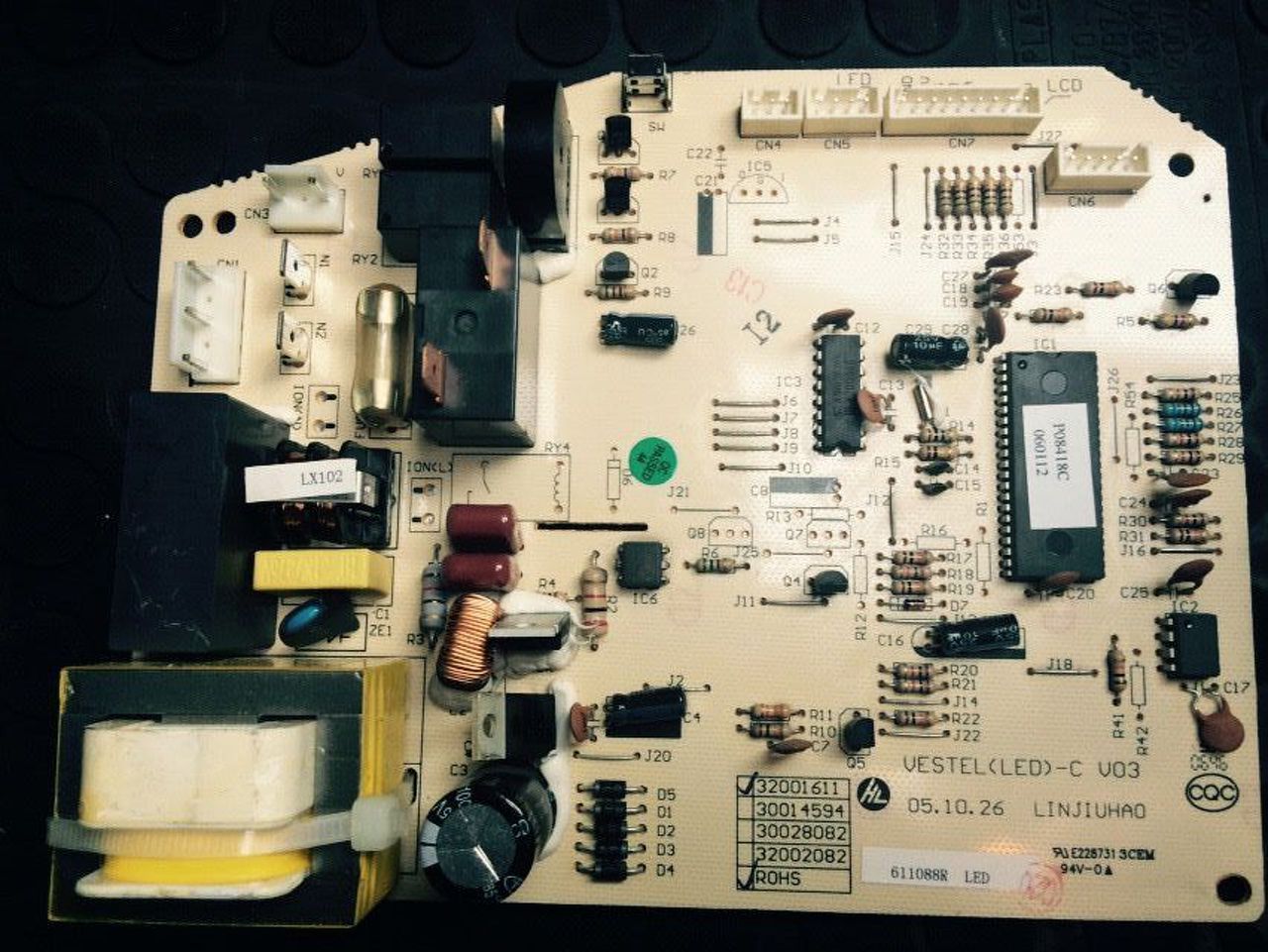

(#) GreaT hozzászólása Júl 9, 2015 /
Üdv,
Egy General Line (9000/R410 A) klíma lenne a beteg. Vestel panel van benne VESTEL(LED)-C V03. Az összes led kb. 1 másodpercenként villog. Az eepromot kivettem belőle és kiolvastam, de nem lettem sokkal okosabb. A tartalom ez volt: A504C05607C6 és A5A50C0C0062
Valakinek esetleg valami ötlete?
Köszönöm,

(#) habazutty válasza GreaT hozzászólására (») Júl 9, 2015 /
Nem lehet hibakód? Hőérzékelők rendben? Egyéb hozzá csatlakozó lim-lom...
