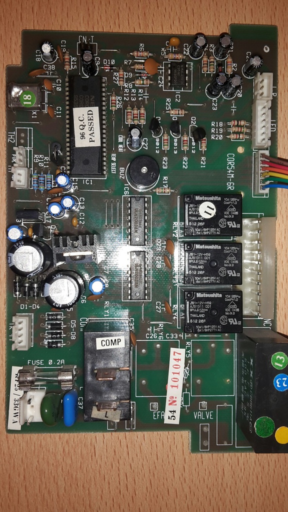

(#) erdeidominik1999 hozzászólása Máj 27, 2015 /
Sziasztok! Van egy Gree kf 33 típusú klímám (nem mai darab). Az elmúlt napokban azt vettem észre, hogy csak a sokadik távirányító nyomásra indul be, tegnap már egyáltalán nem indult be. Szétszedtem, és a trafójának 2 kivezetése van a panelra, egy 13.5v, és egy 9.5v a 13.5v-on van egy 12v-os stabilizátor, a 9.5v csak simán egy diódahídon keresztül megy, de a diódahíd után van egy kerámia kondenzátor, ami a negatívot és a pozitívot köti össze, és teljesen el van égve, az értéket sem tudom leolvasni, amíg bent volt ez a kondi a pizitív és negatív ágak között kontakt volt, ami gondolom nem jó, most hogy kivettem, már nincs. Kérdésem, lehet-e köze a hibához, és mire szolgál az a kondi, mekkora lehetett? Mellékelek egy képet a panelról.
A hozzászólás módosítva: Máj 27, 2015
(#) kaqkk válasza erdeidominik1999 hozzászólására (») Máj 27, 2015 /
A képen nem látszik mi-és hol lehetett de ha kerámia kondi akkor nagy valószínűséggel 100nF és a nagyfrekvenciás zavarok kiszűrése a tápfeszültségből a célja. Valószínűleg nélküle is működni fog a gép (ha más baja nincs az elektronikának)
