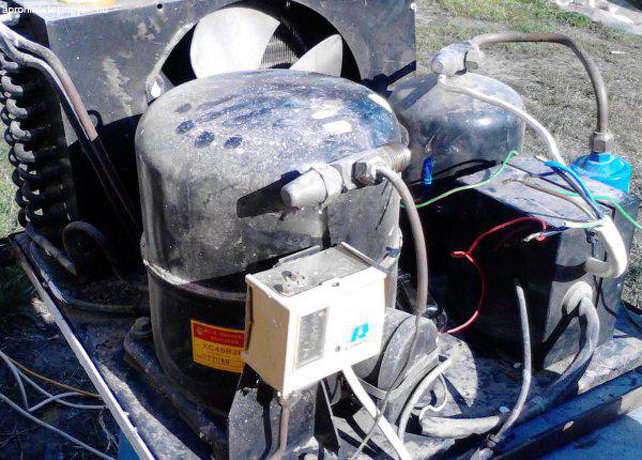

Inverteres vagy on-off? utóbbin nyomást lehet mérni és abból kiderül mi van előbbin egy kicsit bonyolultabb a szabályzás miatt. Ha már ellenőrzéés akkor 9 évesen egy alapos takarítás is( a ventillátorlapátot is a beltérbeen).
Ha fix áramellátásra teszed a készenlét ezeknél még 7-20w elektromos teljesítményfelvétel üzemszünetben is.
A képek amit betettél egy régi MAL aggregát r12 HŰTŐKÖZEGGEL. kB 2-3 KG-OS FOLYADÉKGYŰJTŐVEL. aZ ÜVEGES HOLMI FOLYADÉKNÉZŐKE NEDVESSÉGINDIKÁTORRAL. hA A KOMPRESSZOR OLAJOS VSZEG ELILLANT A GÁZ OTT AHOL AZ OLAJ SZIVÁRGOTT. bocs a nagybetűkért már nem írtom újra.

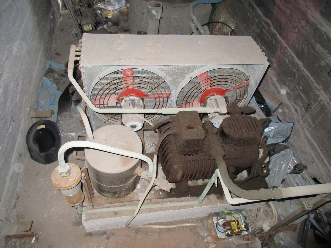

(#) rockersrac hozzászólása Okt 30, 2016 /
Sziasztok! A kompresszor oldalán az a szürke(vagy talán fehér) doboz mire van?
(#) molnarf válasza rockersrac hozzászólására (») Okt 30, 2016 /
Nyomáskapcsoló.
A hozzászólás módosítva: Okt 30, 2016
(#) rockersrac válasza molnarf hozzászólására (») Okt 31, 2016 /
És ez védelem, vagy termosztát funkciót lát el?
(#) Joe_001 válasza rockersrac hozzászólására (») Okt 31, 2016 /
Szívó körben kéne legyen, a kondenzátor előtti mágnes szelep lezárásakor (a hűtésigény megszűnésekor) a hűtőközeg leürülésekor keletkező alacsony nyomásra offolja a kompresszort. a mágnes szelep nyitásakor (hűtésigényre) a nyomás emelkedésekor visszakapcsol a komp indul. A mágnesszelepet egy elektronika vezérli.
Üzemi jellegű berendezés
A hozzászólás módosítva: Okt 31, 2016
(#) Joe_001 válasza Joe_001 hozzászólására (») Okt 31, 2016 /
Bocs, nem írtam a vezérló elektronikáról., mert eddig a tnc előtt mágnes szelep nyitva - dolgozik a gép, tárva, leszívja a rendszert a komp akkor elindul. A vezérlés egy kisebb elektronika ami a teremben lévő (többnyire pt100) , érzékelő jele alapján vezérli a berendezés ki- be kapcsolással. mélyhűtő tartományban vezérelheti még a leolvasztást is.

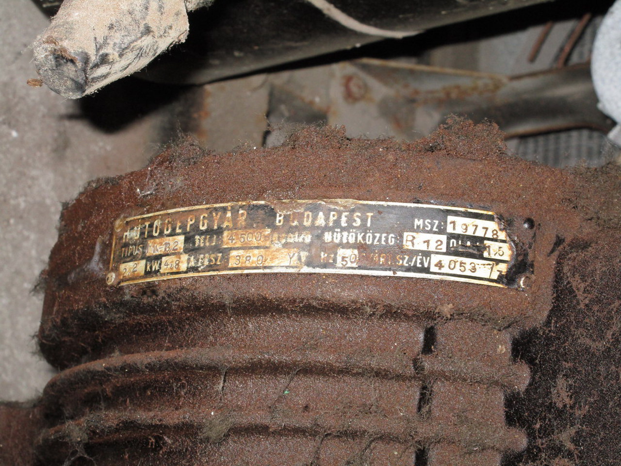

A presszosztát beállítása függ attól milyen gázt használsz. Ezt többnyire a kompresszor adattáblájából tudhatod meg, Ha régi és nincs adattábla, lehet freonnal megy, lehullott..
(#) rockersrac válasza Joe_001 hozzászólására (») Okt 31, 2016 /
A kérdéses(egyébként üres, használatlanság miatt már elszivárgott a hűtőközeg a rendszerből) klímán két ilyen szerkezet van( második képen jobbról vannak) Másik kérés: Valaki elmagyarázná, a második kép alapján, hogy pontosan mi mire van? A kompresszort meg a ventillátorokat tudom melyikek, de a többi kisebb nagyobb alkatrészről nem tudom mire való. Ez a kompresszor használható valamire még?
Berendezés jó régi, freonnal ment, ami máig is a legjobb hűtőközegek egyike, de környezetvédelmi okokból tiltott a használata. A kompresszor is félig zárt típus ma csak zárt használható telepített berendezésekben. A bal oldali kép egy folyadék nézőke aminek üvegén keresztül a hűtőközeg állapotát, buborék képződést lehet nézni. A középső képen a komp sívó oldala a vastagabbik cső, a kompresszor, a nyomó oldalon -vékonyabbik cső a kondenzátor, a folyadék gyűjtő tartály található, meg egy folyadék szűrő. Elvileg ide szoktuk tenni a presszosztát egységetis, amit itt nem látok. A rendszer gépészeti rajza agy néz ki, a felső szakasz van a középső képen.

(#) rockersrac válasza Joe_001 hozzászólására (») Nov 1, 2016 /
Van rajta presszosztát, kettő is, csak az a motor mellett jobb oldalon van, ami jelenleg nem látszik. A rendszer teljesen üres, a berendezés ki van kötve az elektromos hálózatból is, cca 10 éve nem használták. A Kompresszorral nem tudom mi lesz, mivel én nem nagyon hiszem hogy tudok vele mit kezdeni, a hőcserélőt szándékozom megtartani, ha nem olajos nagyon(remélem használható) mivel száraz helyen van a ventillátorok jók, nincsenek beállva, a belső hőcserélőt még nem néztem meg, de mindenképp szándékozom megnézni majd. Szerdán vagy csütörtökön megyek ki megint a műhelybe. És köszi a segítséget! Mennyire esélyes, hogy olajmentes a hőcserélő? Mert azt használnám.
A hozzászólás módosítva: Nov 1, 2016
(#) Joe_001 válasza rockersrac hozzászólására (») Nov 1, 2016 /
Levágás után derül ki. A mágnes szelep utáni TNC is csere lesz az elpárologtatón amit ki is lehet mosni, akár a kondenzátort is. Van erre anyag. szükséges is lesz mert ásványolajjal ment a rendszer az őj közegekhez fél, vagy szintetikus jár olvass utána.
