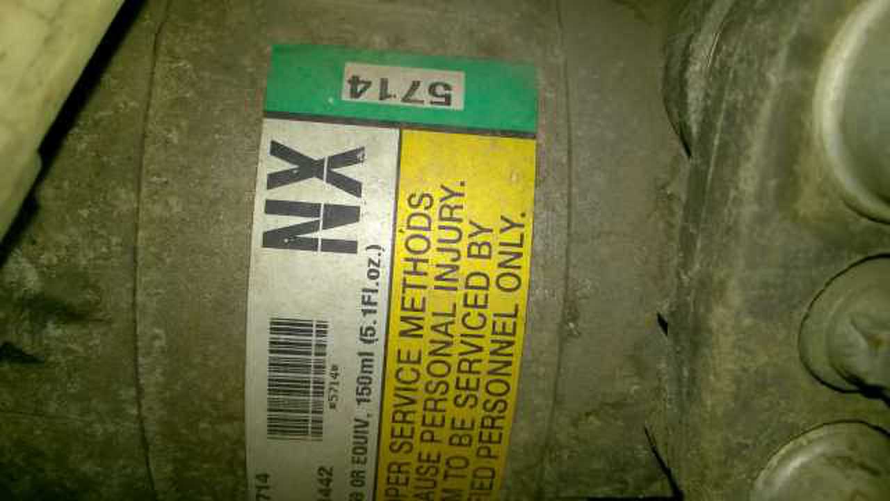

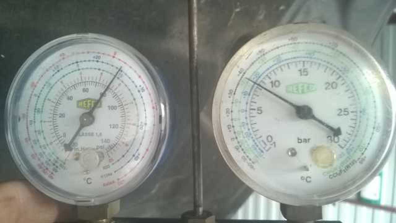

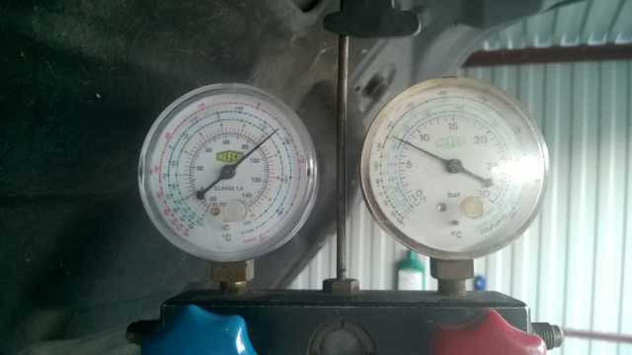

(#) BarnaPili hozzászólása Jún 8, 2017 /
Az autóm klímája nem hűt(már tavaly nyár óta).Szépen lassan,hetek alatt csökkent a hűtési képessége a nullára.Egy OPEL Astra G az autó.A szerviz manométereket rátéve a képeken látható eredményt kaptam.
Motor üzemmeleg: Klíma áll: Phideg oldal:6,2 Bar; Klíma bekapcsolva: 5,6Bar...
Klíma tovább megy kb 2 percet: 5,2 Bar.
A meleg oldalon a nyomásmérőn alig látni nyomásemelkedést.A klímakompresszor kuplungja stabilan behúz,a kompresszort kézzel könnyedén át tudom forgatni(Ezt a céges Fordon is megnéztem,érzésre ugyanaz).
Jól sejtem,hogy ki kell a kompresszort cserélnem?
Vagy javíthatóak ezek?Egyáltalán,mi megy ezekben tönkre? (A felépítését ismerem,autodidakta módon képz(el)em magam klímásnak)
István

(#) habazutty válasza BarnaPili hozzászólására (») Jún 9, 2017 /
A leírásod alapján kb két eset lehetséges:
- nem szállít a kompresszorod - elég nagy gubanc
- hiába húz be a kuplung, valójában nem hajtja a kompresszort - kisebb gubanc
Szerintem. Majd az autóklímás szakik kijavítanak, ha nem így lenne.
(#) BarnaPili válasza habazutty hozzászólására (») Jún 9, 2017 /
Közben levettem a kompresszort,és nagy valószínűséggel az lesz a baj. Hétfőn leadom egy szalműhelybe vizsgálatra.A kuplung sajnos stabilan kapcsol. A kompresszort kézzel hajtva úgy érzem,mintha a szívóoldalra dolgozna vissza egy egy pozícióban. A gázt majd utána,ha jó visszatöltjük.(Vagy kap újat). A rendszer teljesen tömített volt,sehol nem láttam olajnyomokat.
