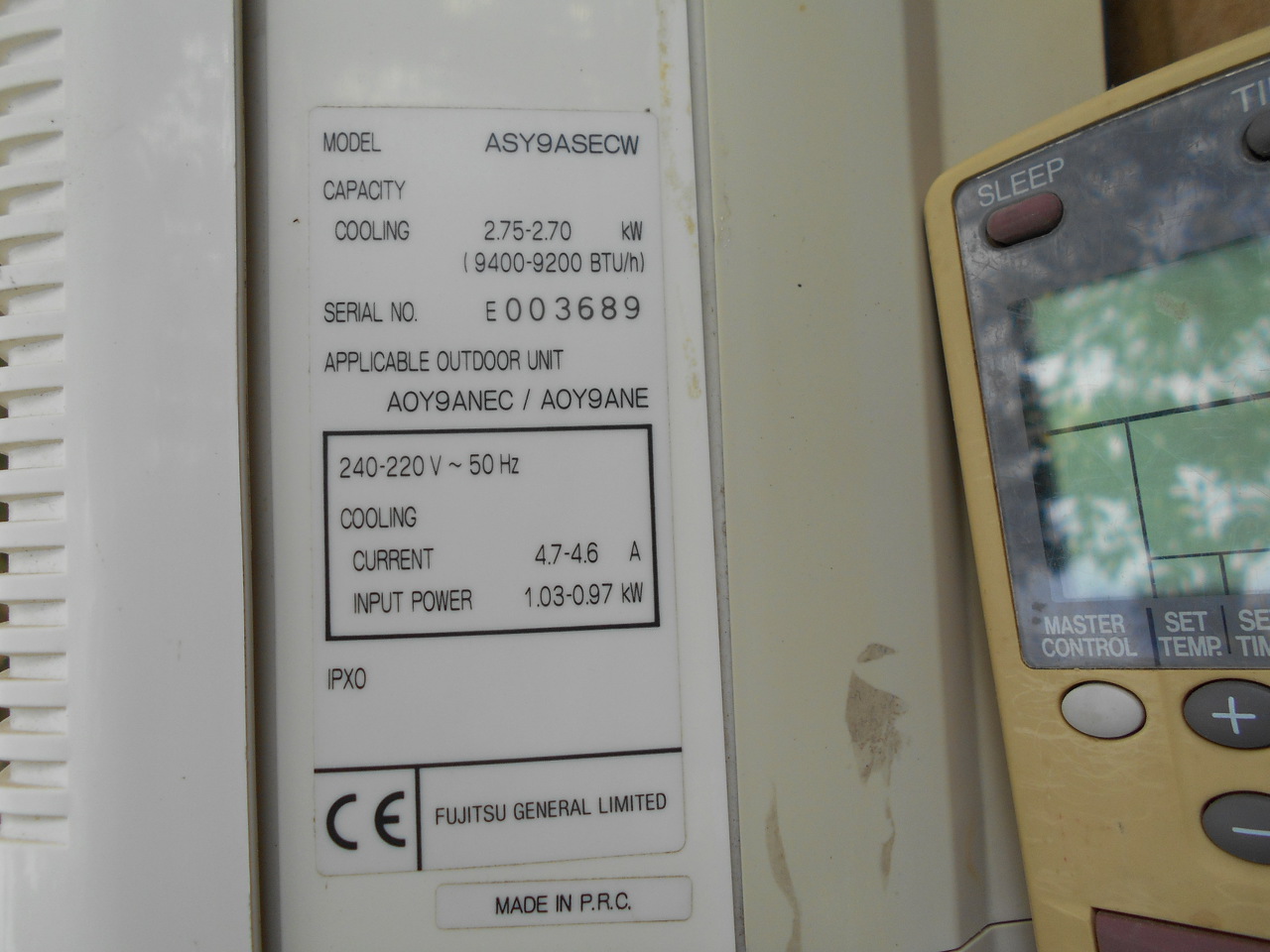

(#) teglascs hozzászólása Jún 16, 2017 /
Sziasztok, kaptam ezt a használt Fujitsu klímát. A kép a kültéri adattáblája, de a beltéri is megvan.
Akitől kaptam, azt mondta, hogy hibátlan mindkettő, és hogy klímás szerelte le, a gáz pedig benne van, mert hogy "azt a gép vissza tudja magába szivattyúzni", és a klímás a leszerelés előtt ez megtette. - Ez tényleg így van?
A másik kérdésem, hogy azért nem találok ehhez semmit a neten, mert a kültéri egység adataival keresem, nem a beltériével?
(#) kaqkk válasza teglascs hozzászólására (») Jún 17, 2017 / 1
Az első kérdésedre igen a válasz , ha jól dolgozott a szerelő benne van a gáz a kültériben , a második kérdésed : mit szeretnél megtudni a netről ?

(#) teglascs válasza kaqkk hozzászólására (») Jún 17, 2017 /
Szia! Köszi a választ. Itt a kép a beltériről is amúgy. Hogy mit szeretnék megtudni? Igazából csak átolvastam volna. Ez fűteni nem fűt, ugye?
(#) kaqkk válasza teglascs hozzászólására (») Jún 18, 2017 / 1
Az adatlap alapján csak hűtős .
