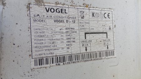

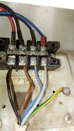

(#) ricsi779 hozzászólása Máj 8, 2018 /
Szép estét mindenkinek!
Van egy XY klíma ami kompresszor hibás volt. Ki lett cserélve, el lett indítva és akkor derült ki, h mi is a hiba valódi oka. 5 percet nagyából szépen is duruzsolt a masina, aztán 1szer csak meg állt a kinti ventilátor és a kompnak is meg változott a hangja, akkor egyúttal elindult az áramfelvétele is, jelent az bármit is. Előzményekben annyit,h másfél éve át lett rakva egyik épületről a másikra és akkor álitólag csak ki lett próbálva. Utána a gazdák járaták is de mint hiába kiéget a kompja. Én arra gyanakszok,h valamit nem jól kötötek össze. A benti egység továbbra is hiba nélkül dolgozik. Csatolok pár képet a bekötésről hátha mond valamit:

(#) molnarf válasza ricsi779 hozzászólására (») Máj 9, 2018 /
Ha a ventilátor leáll megnő a nyomás és a kompresszor erőlködni fog (ezert változik a hangja és megnő az áramfelvétele), ha ez a jelenség tartósan így marad karosodhat a kompresszor.Normál működéshez a ventilátornak nem szabad megállnia!
(#) ricsi779 válasza kaqkk hozzászólására (») Máj 9, 2018 /
A motor ki lett cserélve és utána derült ki,h miért is éget le az előző. Egyszerüen a ventilátor leáll olyan 2 perc után. Induláskor van hűtés,de venti leálláskor az is meg szűnik. Előtte mint írtam működöt, de át lett szerelve másik falra és már nem.Gáz volt benne megfelelő mennyiség. Benti rész nem jelez hibát.
(#) molnarf válasza ricsi779 hozzászólására (») Máj 9, 2018 1 /
Itt valami huzalozás hiba lehet, a kültériből kösd ki az összes vezetéket ,levegőben legyenek tudjál merni általában a bekötések így vannak:1 nul ( kék színű nálad fekete ? ez biztos?) 2: komp (barna) 3: vent, 4: 2 utas szelep Kérdés a 3 és 4 nincs összecserélve?A beltéri bekötésen szokott lenni kapcsolási rajz.

(#) ricsi779 válasza molnarf hozzászólására (») Máj 9, 2018 /
A kültérin balról jobbra haladva: A piros - kondenzátor (onnan megy a kompra,ventire meg a váltó szelepre ), B fekete- ebben nem vagyok biztos,h a venti vagy a komp ez ugyan így a C-vel is nem tudom melyik lehet, D - váltó szelepé. Na de a beltérin már máshogy van kötve. Lehet ez véletlen vagy így kell lennie?
A hozzászólás módosítva: Máj 9, 2018

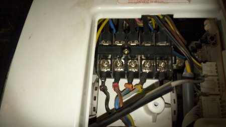

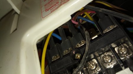

Csak számozott. 1 - től 5 - ig. Az 5 -ös a föld.
1 fk, 2b,3k,4sz 5 fold így van kötve?
Elfelejtetem ezt is átküldeni.
Fotó szerint jól van kötve....le kellene ellenőrizni . hogy működik-e rendesen a ventilátor... KÜLTÉRIBEN a kéket kösd ki (levegőbe maradjon) és a helyere vidd át a barnát, így megállás nélkül üzemelnie kellene a ventilátornak.Ha így van akkor meg lehet oldani egy átkötéssel , hogy a venti a kompresszorral együtt működjön.Beltérinél is át lehet kötni csak akkor fordítva!
