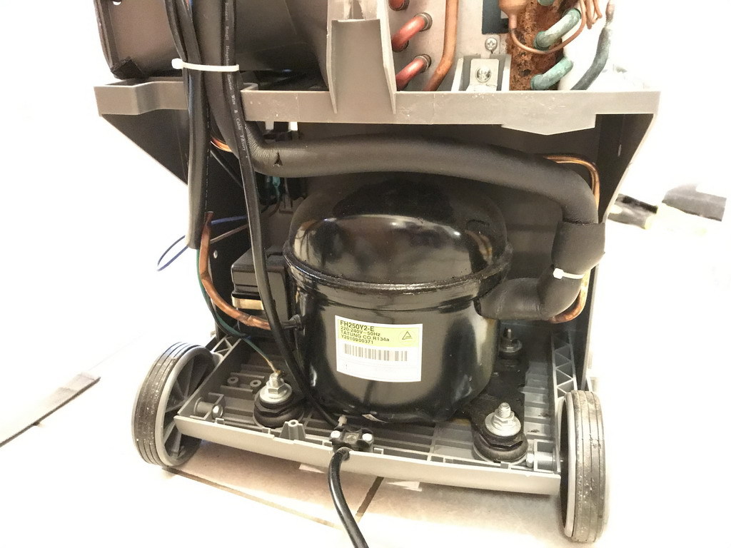

				Sziasztok! A segítségeteket kérem. Adott egy delonghi DE220 páramentesítő. Bekapcsolás után a ventilátorok pörögnek, kb 3 perc múlva a kompresszor is bekapcsol, de nem képződik víz. A tartály üres. Szeretném megkérdezni, hogy "elillant" a hűtőközeg (R134a), vagy mi lehet az oka, hogy nem képződik víz? (A mellékelt képen a a bordákon a fehér hab csak a klímatisztító. Használtan vettem. kb 3 órát használtam összességében, de sajnos nem jött létre. Egy csepp viz sem volt a tartályban. Nekem a hűtőközeg problémáján kívül más nem jut eszembe. Előre is köszönöm. A hozzászólás módosítva: Dec 19, 2021
				A gép belül "szép" állapotú volt, sem kosz, penész nem volt benne.  (Aránylag tiszta volt.) Nemcsak belsőleg, külsőleg is megfelelő volt, ezért vettem meg.  Persze garancia nincs, így nekem kell valahogy a hibámat helyrehozni. A hozzászólás módosítva: Dec 19, 2021
				Így a fórumon keresztül senki nem fogja megjavítani neked vidd el egy hűtő szervizbe , ha gázhiányos megcsinálják a szivárgáskeresést nyomáspróbát feltöltést ...						 | Bejelentkezés Hirdetés |
