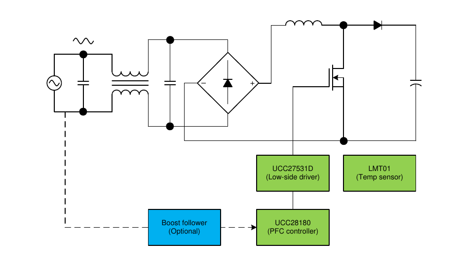

Korábban írtam, arra válasz ez. Azóta pár napot használták a klímat földelés nélkül (én szóltam, de várható volt). Ennek hatására a biztosítêkot is verte már, megnézve az egyik dióda a fő hídban zárlatos.
Ez a kör segédtápokat nem állít elő, minden külön biztin van, még a dcbusz is ketté van osztva és a 3f ventis rész 3.15A-es biztosítéka jó. Az igbt blokk amennyire mérhető nem zárlatos és diódák kimérhetőek. Mitől mehetett zárlatba egy 25A-es diódahíd és mi más lehet még rossz a kimenetén? A panel száraz, tiszta, semmi más hibát nem mérek, hétvégén megyek oda, mert magában nem lehet éleszteni. Lehet szakadt volt a dióda és attól lengett feszültség a föld fele valahogy, aztán zárlatba ment, vagy más túlterhelte és előbb ment a diódahíd,.mint a 15A-es bizti? A hozzászólás módosítva: Okt 29, 2021
Aktív PFC-s? (Adott telejesítmény fölött az utóbbi időben minden az.) Az egyenirányító mögött van nagy tekercs illetve IGBT?
Igen, így van. Híd, tekercs , dióda, egy igbt (vagy fet amit g e c lábakkal jelöltek) és abból lesz a dc busz.

Ha ennek az IGBT-nek a meghajtása hibázik az tudhat ilyet okozni (ha permanensen vezetésbe megy). Valahol jó eséllyel van egy sönt is ezen a körön (lehet akár az IPM-ben is) ami alapján a PFC-t vezérli. A sönt után lesz valami erősítő is na annak a környékén is lehet kotorászni. Amit én javítottam ott a sönt volt felrobbanva, a graetz meg az IGBT volt zárlatos, illetve a sönt után lévő passzívok villantak el. IGBT-t, söntöt, passzívokat meg az árammérő erősítő OPA-t cseréltem és azóta jó. Írtam itt a topikban is róla anno. Nyilván ez így szívás, hogy csak néha áll meg, de én ezen a részen néznék szét hátha van valami gyenge forrasztás, repedés alkatrészeken, bármi ami gyanús. A hozzászólás módosítva: Okt 29, 2021
Most fixen verte a biztosítékot a dióda miatt, előtte csak a fi relét verte. PFC IGBT gate ellenállása reális, max a vezérlése rossz.
Melyik söntre gondolsz? Itt a bemeneten van egy áramváltó, PFC fele nem rémlik nagyobb ellenállás. Amúgy ha lengeni fog még a föld, tesztre pfc igbt kiszedhető, vagy boostolja is a dc buszt és nem fog menni?

Mekkora áramok folynak a fázisokon, mikor indul a kompresszor? Vagy hűtőköri probléma lesz (dugulás), vagy még az IPM is lehet rossz. (bár az szerintem nem ezt a hibakódot hozná).
DC árammérésre alkalmas lakatfogód ha van, azzal mérd meg, hogy U V és W ágban mekkora áram folyik. Ami még fontos, amikor próbál indulni a kompresszor, hallani erőlködést, a szívó és a nyomó oldalon a kompresszoron (érzel) mérsz fagyást illetve melegedést? Egyelőre ezeket tudjuk meg.
Nincs dc lakatfogó, meg amúgy is inverteres a motor, hülyeséget írna áramra, teljesen random értéket adna. Van amikor egy nagyobb koppanással indul a kompresszor és azonnal kiáll hibára, máskor 3-4 másodpercig elkezd nőni a sebessége és utána áll le.
De mondom, 2 órát ment hibátlanul a cucc, majd teljesen hang nélkül egyszer csak kiállt hibára és azóta ezt a két hibát dobálja kedve szerint. Valami túláram biztosan van, de azt sem tudom a dcbusz söntje vagy a bemeneti áramváltó érzékeli. A pfc igbt és a 3 fázisú igbt diódái is mind ki vannak mérve, azzal nem kéne gond legyen. Az összes vezérlése arra a picike beültetett panelre megy, nincs érdemileg mit mérni rajta. Az lehet, hogy amikor az egyik dióda meghalt kinyírt valamit a vezérlésben, de 2 óráig ment utána? Valószínűtlen és nem kéne gondot okoznia, mert olyan zárlat volt a diódán, hogy verte a biztosítékot azonnal. A hozzászólás módosítva: Nov 26, 2021
