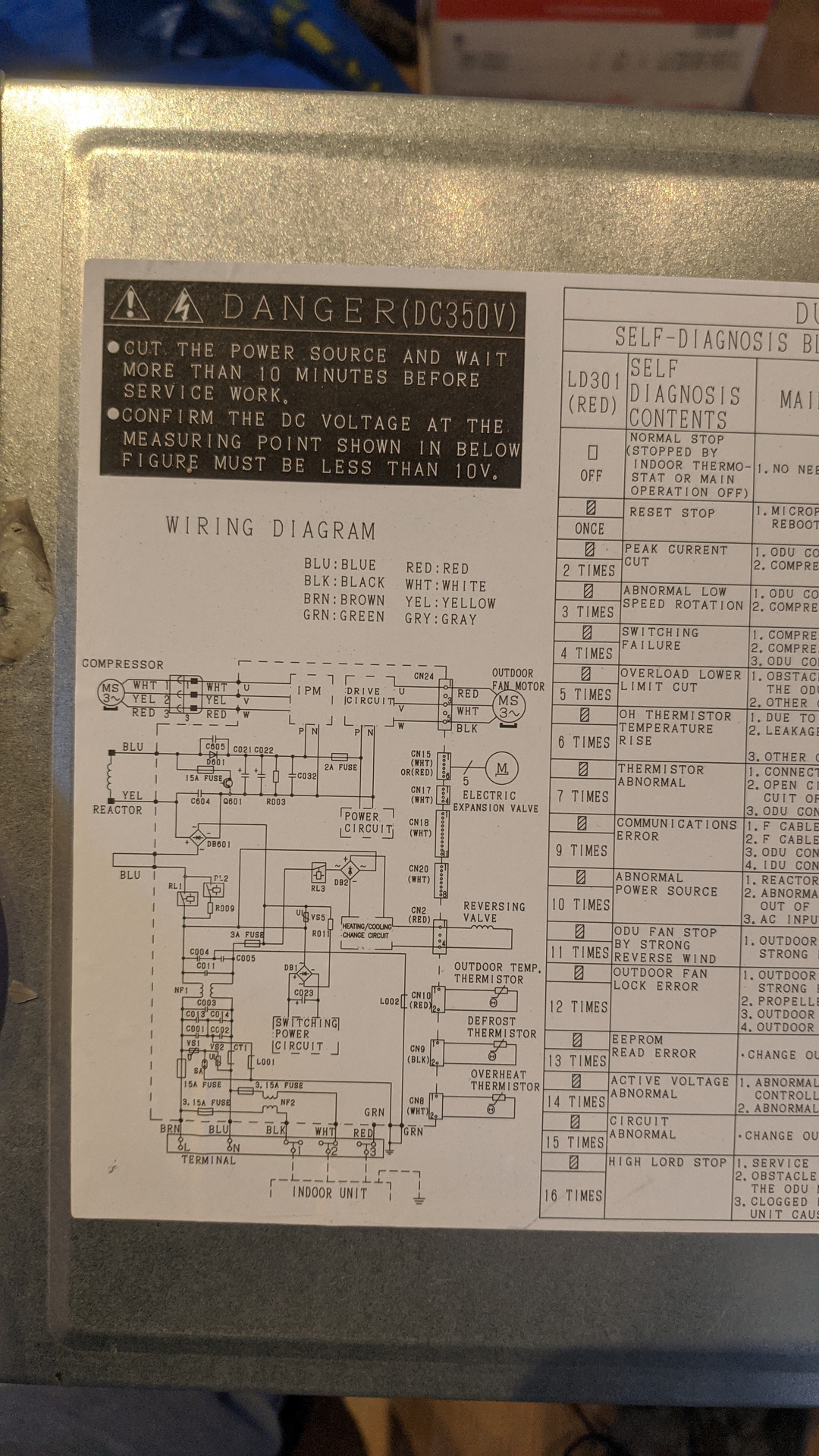

(#) antiktelefon válasza antiktelefon hozzászólására (») Okt 29, 2021 /
Korábban írtam, arra válasz ez. Azóta pár napot használták a klímat földelés nélkül (én szóltam, de várható volt). Ennek hatására a biztosítêkot is verte már, megnézve az egyik dióda a fő hídban zárlatos.
Ez a kör segédtápokat nem állít elő, minden külön biztin van, még a dcbusz is ketté van osztva és a 3f ventis rész 3.15A-es biztosítéka jó.
Az igbt blokk amennyire mérhető nem zárlatos és diódák kimérhetőek.
Mitől mehetett zárlatba egy 25A-es diódahíd és mi más lehet még rossz a kimenetén?
A panel száraz, tiszta, semmi más hibát nem mérek, hétvégén megyek oda, mert magában nem lehet éleszteni.
Lehet szakadt volt a dióda és attól lengett feszültség a föld fele valahogy, aztán zárlatba ment, vagy más túlterhelte és előbb ment a diódahíd,.mint a 15A-es bizti?

(#) Lucifer válasza antiktelefon hozzászólására (») Okt 29, 2021 /
Aktív PFC-s? (Adott telejesítmény fölött az utóbbi időben minden az.) Az egyenirányító mögött van nagy tekercs illetve IGBT?
(#) antiktelefon válasza Lucifer hozzászólására (») Okt 29, 2021 /
Igen, így van. Híd, tekercs , dióda, egy igbt (vagy fet amit g e c lábakkal jelöltek) és abból lesz a dc busz.
Most fixen verte a biztosítékot a dióda miatt, előtte csak a fi relét verte. PFC IGBT gate ellenállása reális, max a vezérlése rossz.
Melyik söntre gondolsz? Itt a bemeneten van egy áramváltó, PFC fele nem rémlik nagyobb ellenállás. Amúgy ha lengeni fog még a föld, tesztre pfc igbt kiszedhető, vagy boostolja is a dc buszt és nem fog menni?
(#) antiktelefon válasza Lucifer hozzászólására (») Nov 6, 2021 /
Na változtak a hibák.
Diódahíd csere után órákig ment hibátlanul, fit, biztosítekot nem verte, mérve minden ok, most indul, ventit pörgeti, majd kompresszor indítás utan 3s és kiáll hibára beltéri kültéri hibát mond, kültéri meg kettőt villog. Ami peak current cut , azt írja lap hiba vagy abnormal compressor load.
Szerinted mit kéne megnézni?
(#) antiktelefon válasza antiktelefon hozzászólására (») Nov 6, 2021 /
Kompresszort lehúzva 4 villogás van (compressor connector open, abnormal load, panel hiba). De bedugva meg elindul ugye pár másodpercre, szóval maga a kompresszor vagy az igbt nem lehet hibás, illetve az dióda módban is jó.
(#) synergy válasza antiktelefon hozzászólására (») Nov 6, 2021 /
„Ami peak current cut , azt írja lap hiba vagy abnormal compressor load.”
„De bedugva meg elindul ugye pár másodpercre, szóval maga a kompresszor vagy az igbt nem lehet hibás”
Az első megállapításból hogyan következik a második? Tahát a túláram és a kompresszor túlterhelés jelzés szerinted nem utalhat kompresszor hibára?
(#) antiktelefon válasza synergy hozzászólására (») Nov 6, 2021 /
Ha visszaolvasol diódahídon volt zárlat. Azt cserelve 2 órát ment.
Még ott vagyok, ha van tipp, tudok mérni rajta.
De most is elindul a kompresszor pár másodpercre, csak letilt az elektronika valamiért. Van benne egy áramváltó trafó is, lehet az mér, de a pfc fele gyanús nekem.

(#) rammeradrian válasza antiktelefon hozzászólására (») Nov 25, 2021 / 1
Mielőtt nagy paneljavításokba merülsz, hasonló tortúrán vagyok túl egy DAIKIN 5kW-os géppel.
Bekapcsol, elindul majd IPM Overload. Elindítja a kompresszort, elkezd esni a DC Busz feszültség majd letilt. Már mindenre gondoltam a panelen, PFC nem megy, az egyenirányítás rossz, a puffer kondik gyengültek el...
De egyik sem. Aki telepítette a gépet, nem végzett elég alapos munkát és "szennyeződés" került a rendszerbe, ami most jutott oda hogy dugulást okozott a kompresszor utáni szűrőben, emiatt a kompresszor nyomó ágábán torlódás alakult ki és tényleg túlterhelte a kompresszort.
Ha van lehetőséged, akkor fejtsd le a gázt, és gáz nélkül indítsd el a gépet, ha akkor nem jön az Overload hiba, nálad is ez lehet a baj. Ilyenkor az összes belső szűrő kuka.
(#) antiktelefon válasza rammeradrian hozzászólására (») Nov 25, 2021 /
Azóta uni-t impedancia mérő szerint a 3 pont között
1-2: 5.8 mH
2-3: 6.6 mH
1-3: 20mH
1kHzen
Úgyhogy kompresszor gondnak tűnik, de megmagyarázhatatlan, mert fit vert, de csak indításkor, utána ment föld nélkül napokat, aztán dióda robbant, utána csere utan órakat hibátlan volt, majd most stabilan nem jó, nem motor hiba szerű a gond, de mégis...

(#) rammeradrian válasza antiktelefon hozzászólására (») Nov 26, 2021 /
Nem releváns információ. Mágneses forgórésze van a kompresszornak, ha elfordítod a forgórészt, máris más induktivitásokat fogsz mérni. Ha a tekercs ellenállások szimmetrikusak, akkor a kompresszorod rendben van.
(#) antiktelefon válasza rammeradrian hozzászólására (») Nov 26, 2021 /
Többször ráindítva ugyanez mérhető, csak a nagyobb érték picit változik, de mindig ugyanazon a páron van.
De szerinted akkor mi más lenne?
Mekkora áramok folynak a fázisokon, mikor indul a kompresszor? Vagy hűtőköri probléma lesz (dugulás), vagy még az IPM is lehet rossz. (bár az szerintem nem ezt a hibakódot hozná).
DC árammérésre alkalmas lakatfogód ha van, azzal mérd meg, hogy U V és W ágban mekkora áram folyik. Ami még fontos, amikor próbál indulni a kompresszor, hallani erőlködést, a szívó és a nyomó oldalon a kompresszoron (érzel) mérsz fagyást illetve melegedést? Egyelőre ezeket tudjuk meg.
Nincs dc lakatfogó, meg amúgy is inverteres a motor, hülyeséget írna áramra, teljesen random értéket adna. Van amikor egy nagyobb koppanással indul a kompresszor és azonnal kiáll hibára, máskor 3-4 másodpercig elkezd nőni a sebessége és utána áll le.
De mondom, 2 órát ment hibátlanul a cucc, majd teljesen hang nélkül egyszer csak kiállt hibára és azóta ezt a két hibát dobálja kedve szerint. Valami túláram biztosan van, de azt sem tudom a dcbusz söntje vagy a bemeneti áramváltó érzékeli.
A pfc igbt és a 3 fázisú igbt diódái is mind ki vannak mérve, azzal nem kéne gond legyen. Az összes vezérlése arra a picike beültetett panelre megy, nincs érdemileg mit mérni rajta.
Az lehet, hogy amikor az egyik dióda meghalt kinyírt valamit a vezérlésben, de 2 óráig ment utána? Valószínűtlen és nem kéne gondot okoznia, mert olyan zárlat volt a diódán, hogy verte a biztosítékot azonnal.
