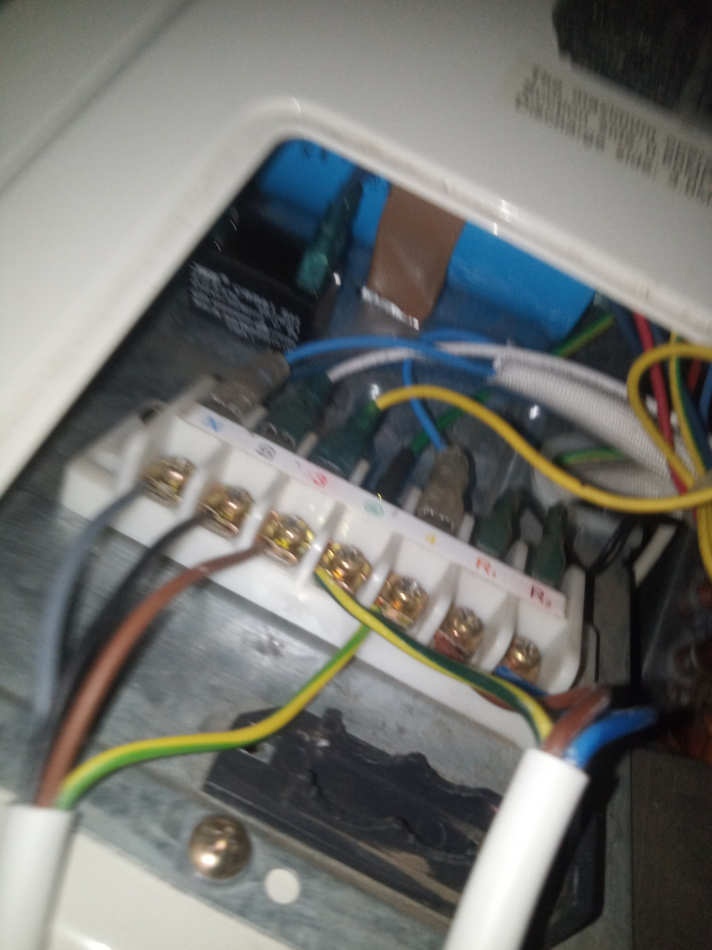

Az ősszel vettem gombokért egy régebbi on-off Alien(galanz) hűtő-fűtő klímát 407c gázzal kfr25-gw kültérivel, hogy elsősorban az átmeneti időszakban fűtsön, nyáron meg a mobilklíma mellett/helyett.
A napokban felszereltettem szakemberekkel, már sötét lett mire végeztek.
A hűtés rendesen működik, mondjuk nem próbáltam órákon át... Visztont egyenlőre sehogy nem tudtam rávenni, hogy fűtsön is. Próbáltam hűtés után is és úgy is, hogy fűtésre állítva kikapcsoltam órákra és vissza. A beltérin megy a ventilátor, a kültérin nem történik semmi. A bekötés elsőre jónak tűnik, úgy tűnik nem akar valamiért fűtés módba váltani. 4 utú szelep, relé esetleg? Vagy a felszerelés közben nem sikerült valami? Ha van ötlete valakinek szóljon, nem vagyok klímaszerelő de a karbantartás nem idegen számomra.

(#) lelkes amatőr válasza fatalis hozzászólására (») Jan 20, 2023 /

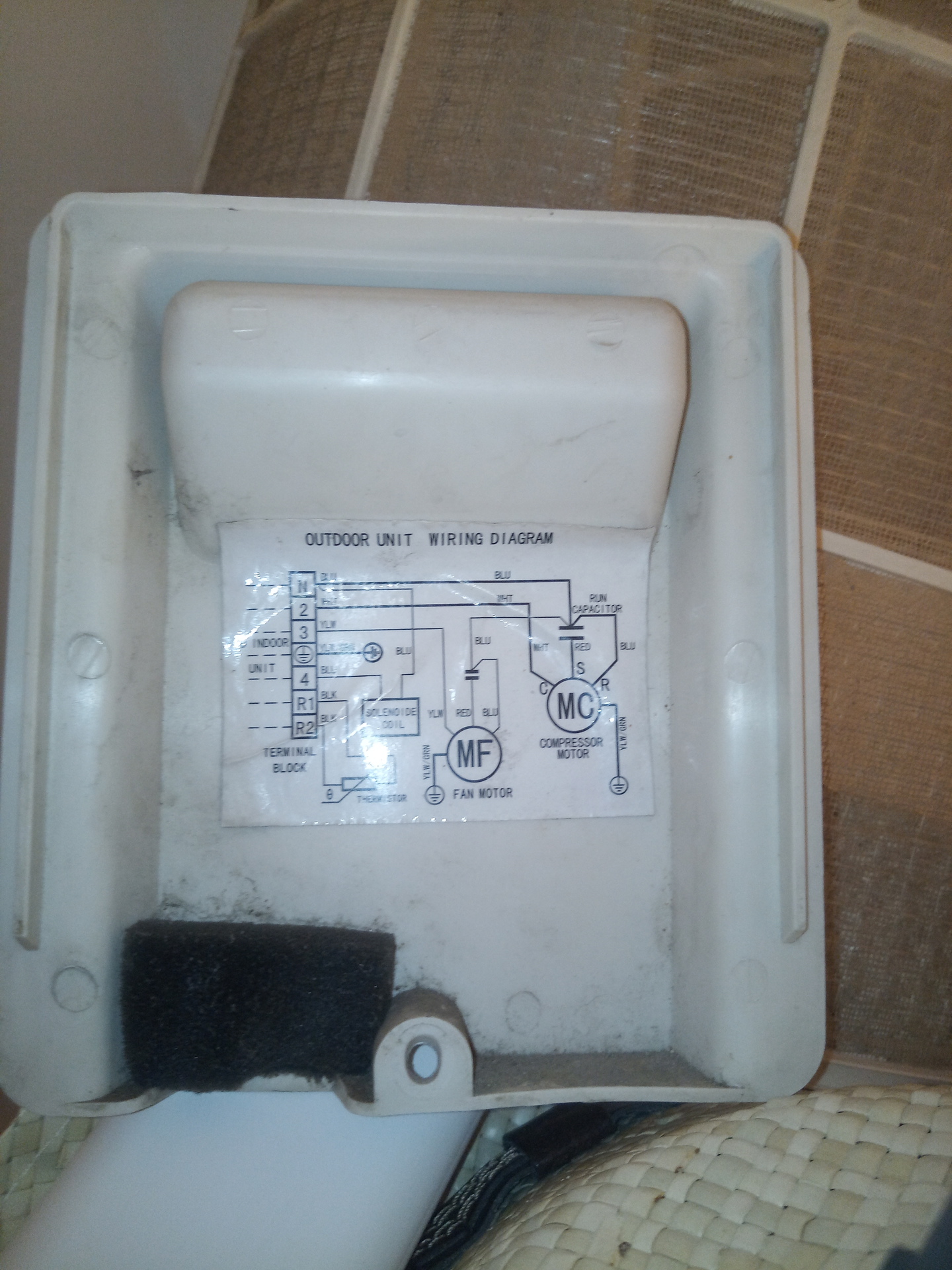

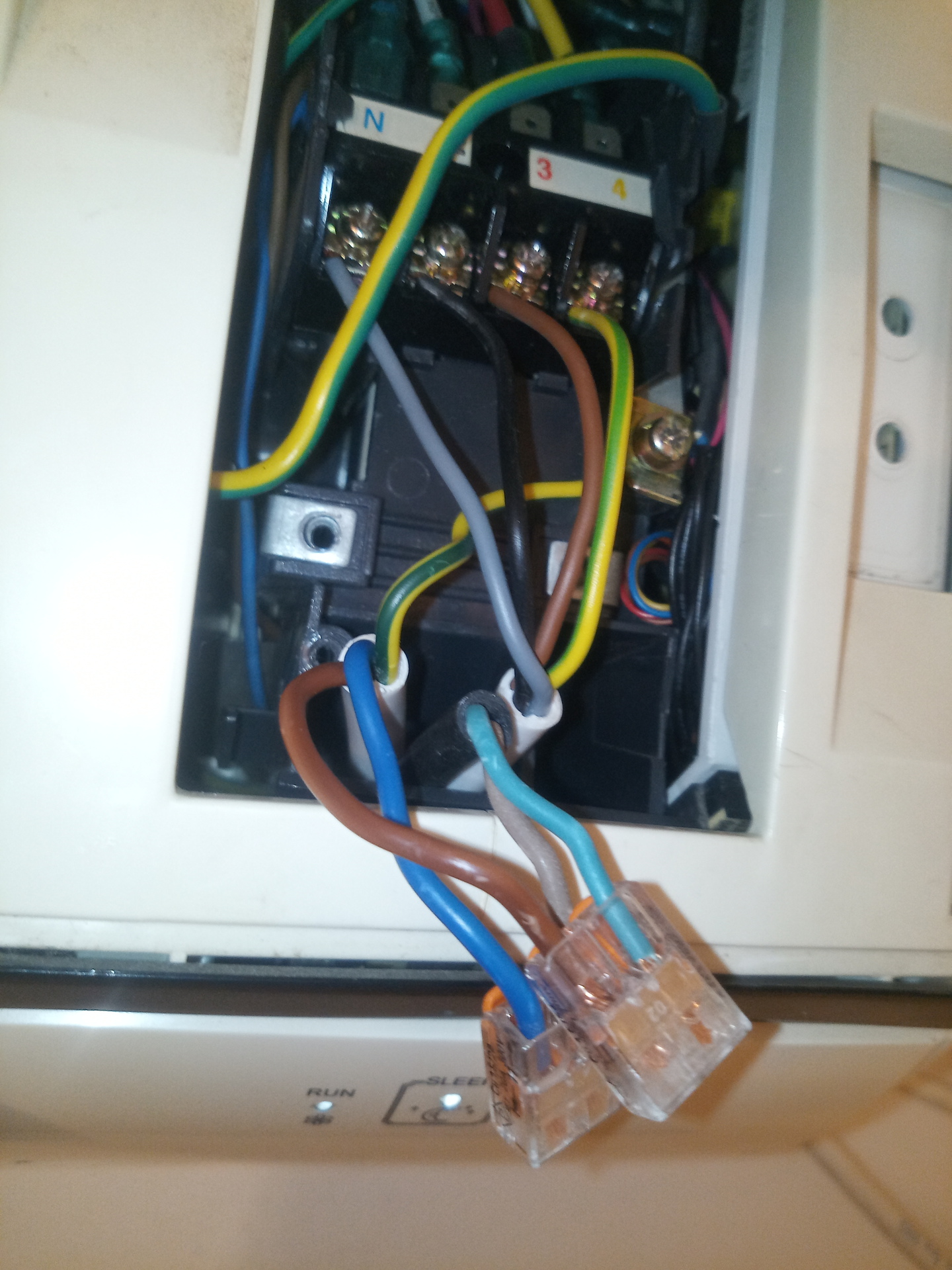

Az IMG_20230120_003007_9 képen balról az ötödik bekötési pont lenne a szelep vezérlése. Az a zöld/sárga vezeték földelés lenne ott? A kültérihez 5 eres kábelnek kell menni, én csak 4 erest látok.
A hozzászólás módosítva: Jan 20, 2023

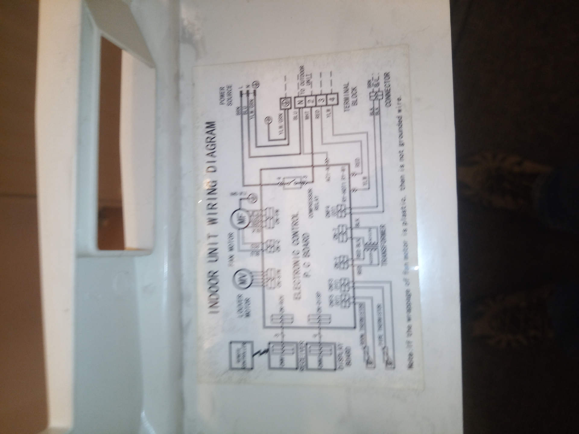

(#) teglascs válasza lelkes amatőr hozzászólására (») Jan 20, 2023 /
A kapcsolási rajz szerint a sorkapocstól az N, 2, 3, 4, ill. a GND pontoktól kell a kültérihez menni. A fotó alapján (bár homályos) úgy látom, hogy a védőföldet nem megy a kültéri felé, bár simán lehet, hogy rosszul értelmezem a rajzot, ill. a színjelölés is félre vezető lehet.
(#) fatalis hozzászólása Jan 20, 2023 /
Köszönöm a válaszokat! Összerakom és adok neki több időt a bekapcsolásra. A kábelezés valóban kicsit érdekesre sikerült, két kábelt húztak be, egy 4 ereset az n,2,3 és ennek a sárga-zöld "földjét" a 4.re. A másik képen látszik a másik 3 eres kábel is, az a kültériben lévő ntc-re van kötve illetve annak a földje megy a földre. Összerakás közben megkeresem, hogy a földelés a kültéri felé redben van-e teljesen. Jelentkezem miután összeraktam és kipróbáltam újra.

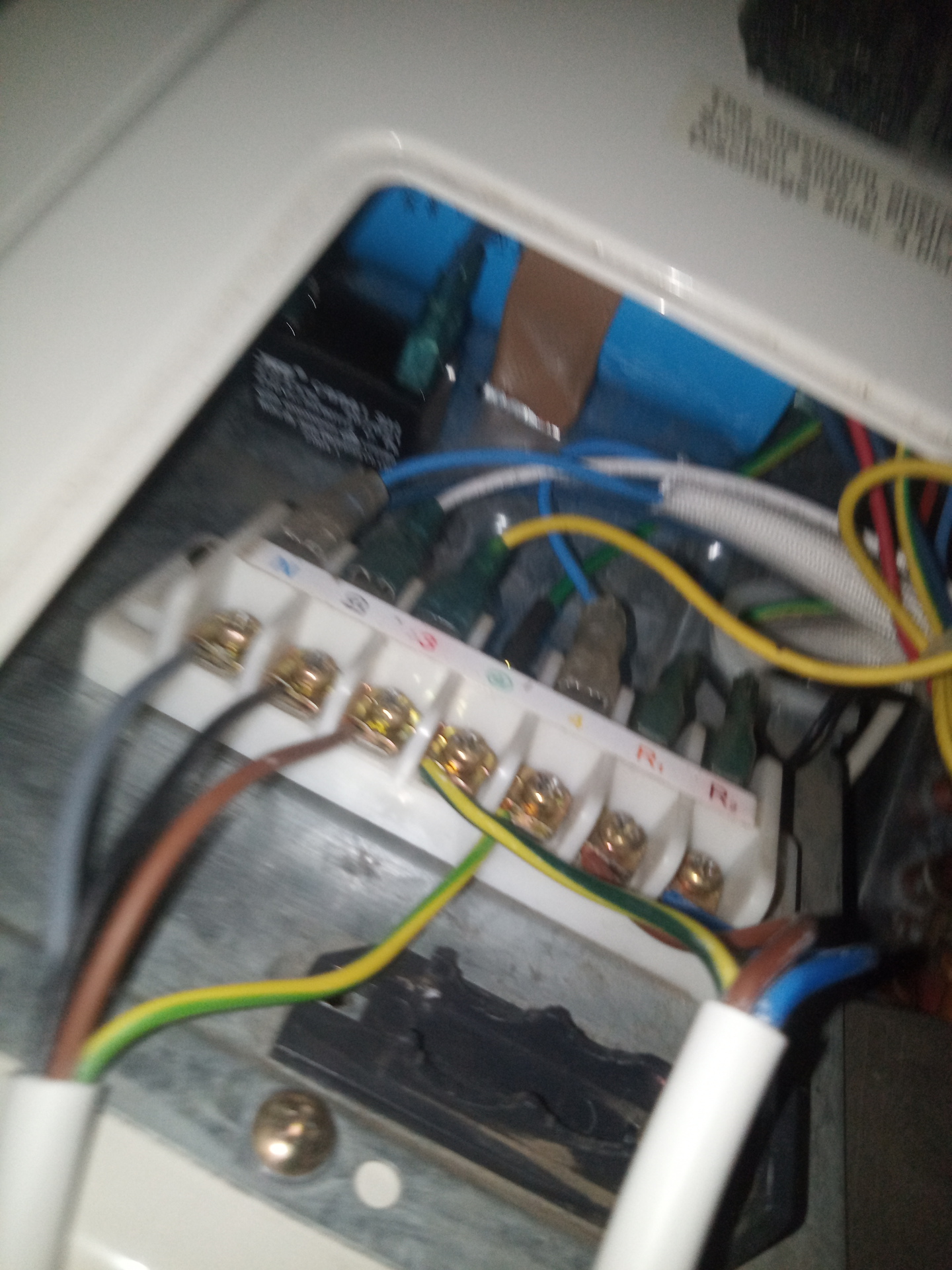

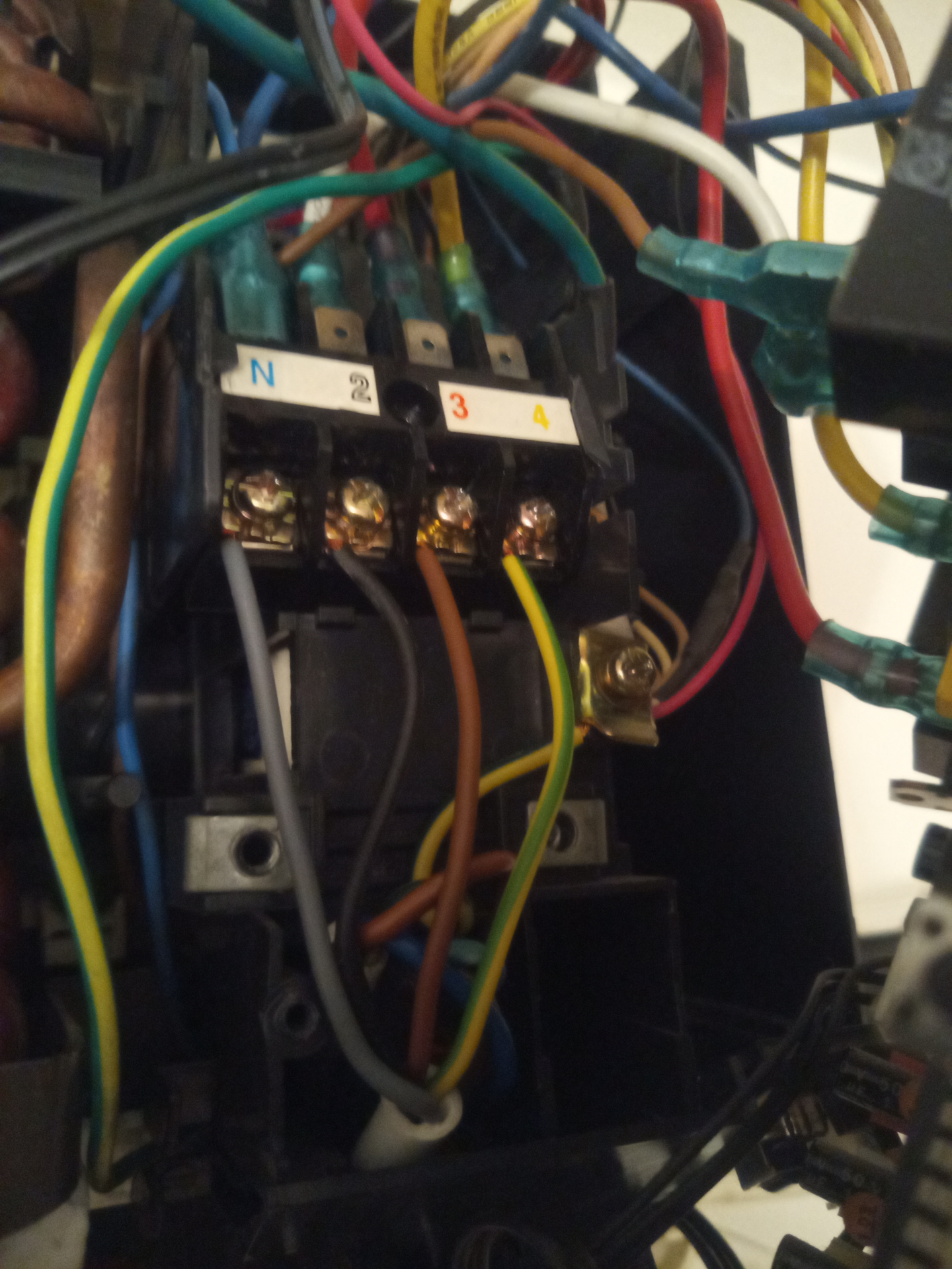

(#) kaqkk válasza fatalis hozzászólására (») Jan 20, 2023 /
Fotózd le a beltériben is a bekötést , nekem gyanus hogy a két zöldsárga van felcserélve .....
(#) fatalis válasza kaqkk hozzászólására (») Jan 20, 2023 /
Köszi a választ! Kijjebb húzogattam a kábeleket és lefotóztam újra.
A 4 eres kábel nekem jónak tűnik (leszámítva, hogy nem 5 eres...) az n,2,3 ra van kötve színhelyesen a föld a 4.-re, ugyanígy a kültériben.
A 3 eres van ráwagózva a fekete 2 eresre ami a külső ntc kábele a beltériben (ennek a vége megy a panelre egy csatlakozóval).
A 3 eres földje van a sorkapocs jobb oldalán lévő földbe bekötve (másik vége a kültéri földjén). A vastag föld keresztben a hőcserélőből jön a földpont felső részén van becsavarozva. A villásdugó földje és a földelések közös pontja között megvan a kontakt, kimértem.
Fűtés módban mérni kellene, hogy a 4-es pontra megy-e ki feszültség. Ha nem akkor a beltéri panelon lehet hiba, ha igen akkor a váltószelep lehet hibás.

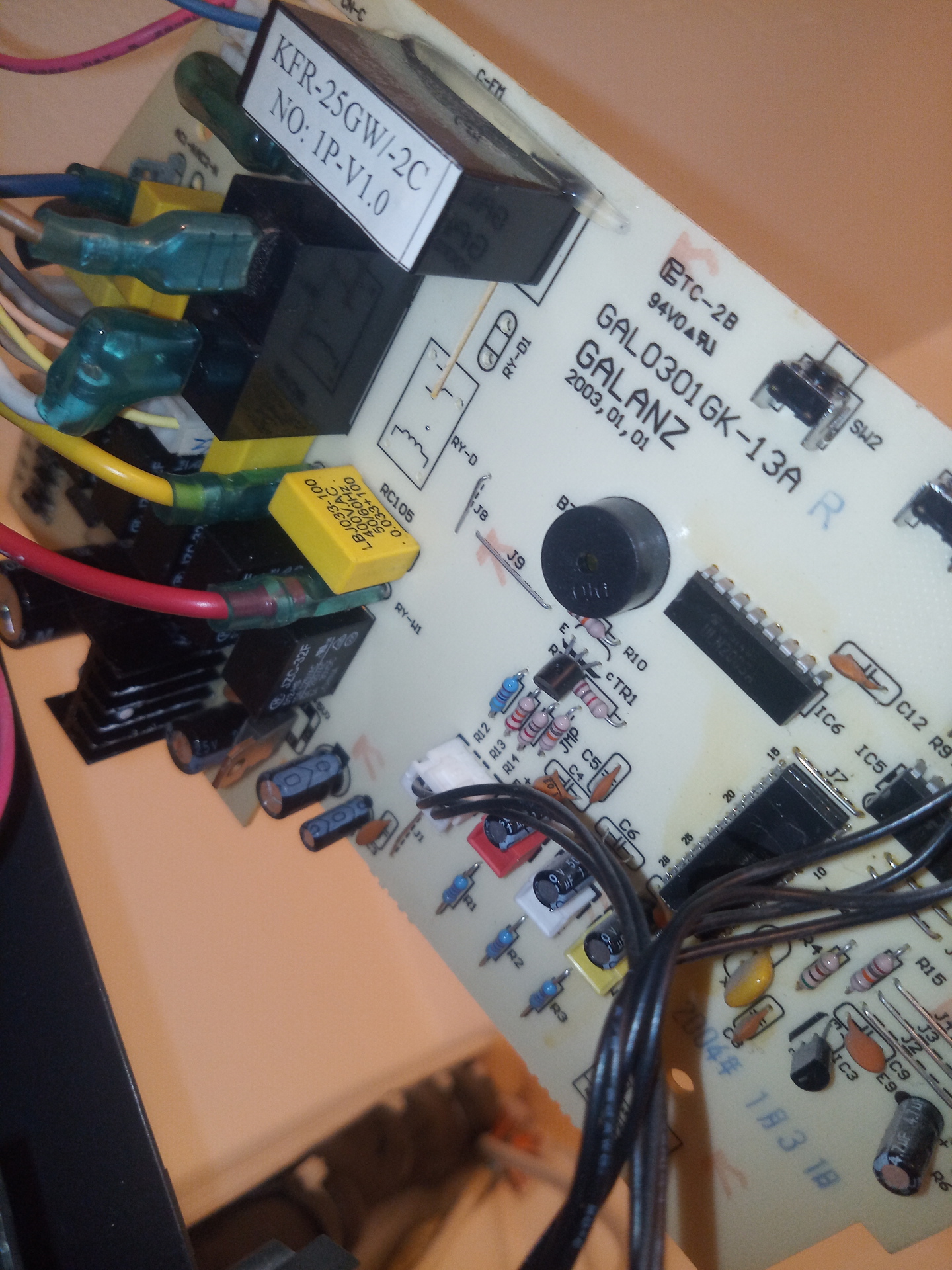

Semmi változás. Egyéb ötlet esetleg, hogy mit érdemes megnézni, vagy jöjjön az új panel?
(#) kaqkk válasza fatalis hozzászólására (») Jan 22, 2023 /
Megnézném hogy a váltószelep kap e áramot ha fűtésre kapcsol a klíma .
Ebbe már csak kínából tudsz univerzális beltéri panelt rendelni , a saját elektronikája már beszerezhetetlen .
