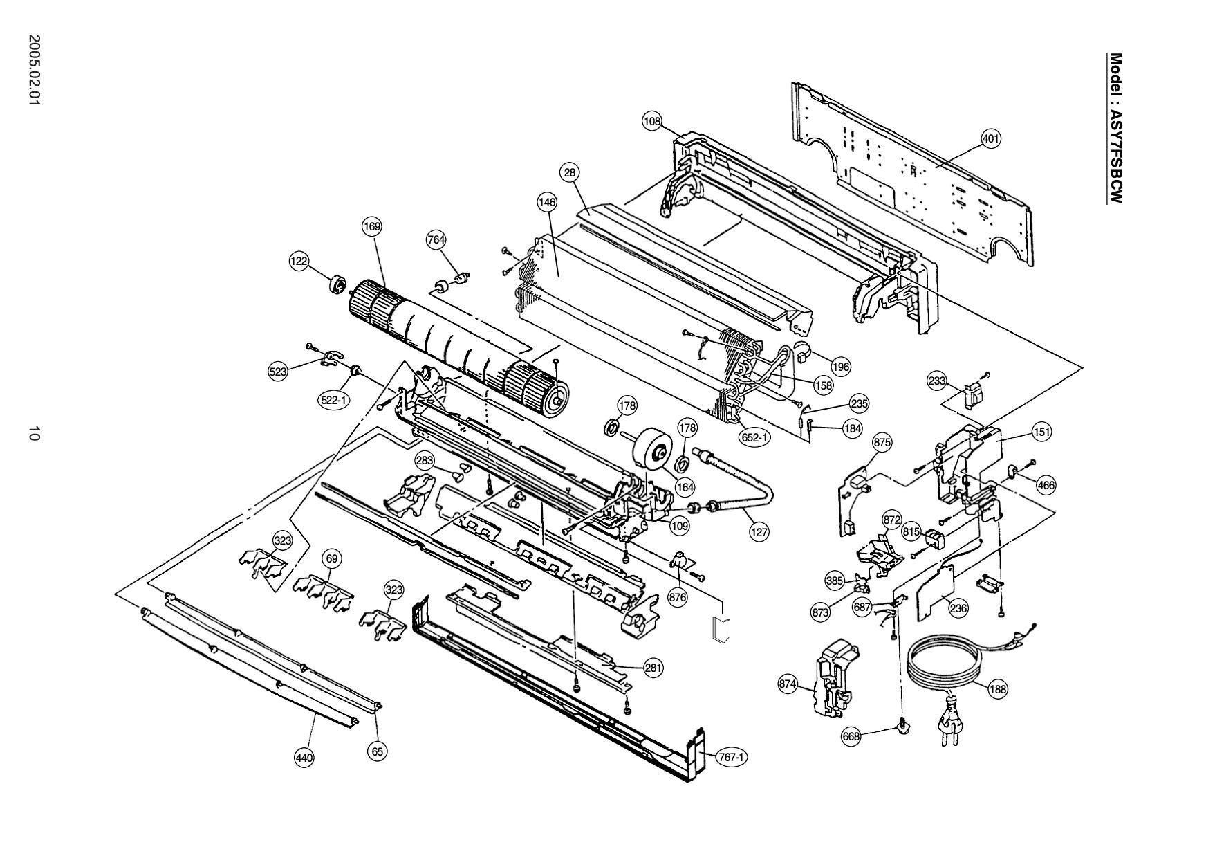

Van egy régi (kb. 23 éves) ASY7RSCCW Fujitsu klímám. Eddig különösebb probléma nélkül működött, de a beltéri egység ventilátora az utóbbi időben egyre hangosabb lett és rázkódik is. Gondolom, csapágy vagy kiegyensúlyozatlansági probléma (valami rárakódott kosz) lehet az oka.
Kiszerelném a ventilátort, de ilyen készüléket még nem szedtem szét, ezért kérném a hozzáértők segítségét.
Kb. hasonlónak tűnő típushoz (ASY7FSBCW) való robbantott rajzot találtam a neten, de abból nem derül ki, hogy mit és milyen sorrendben kell szétszerelni - a falra szerelt állapotban, és a hűtőkört semmiképpen nem bántanám.
