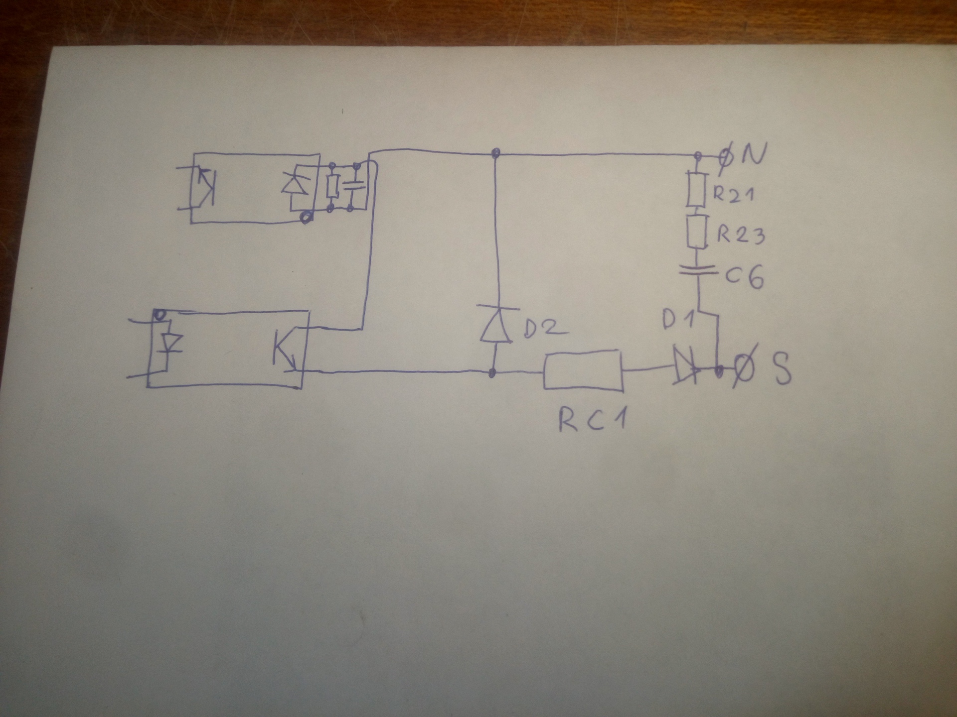

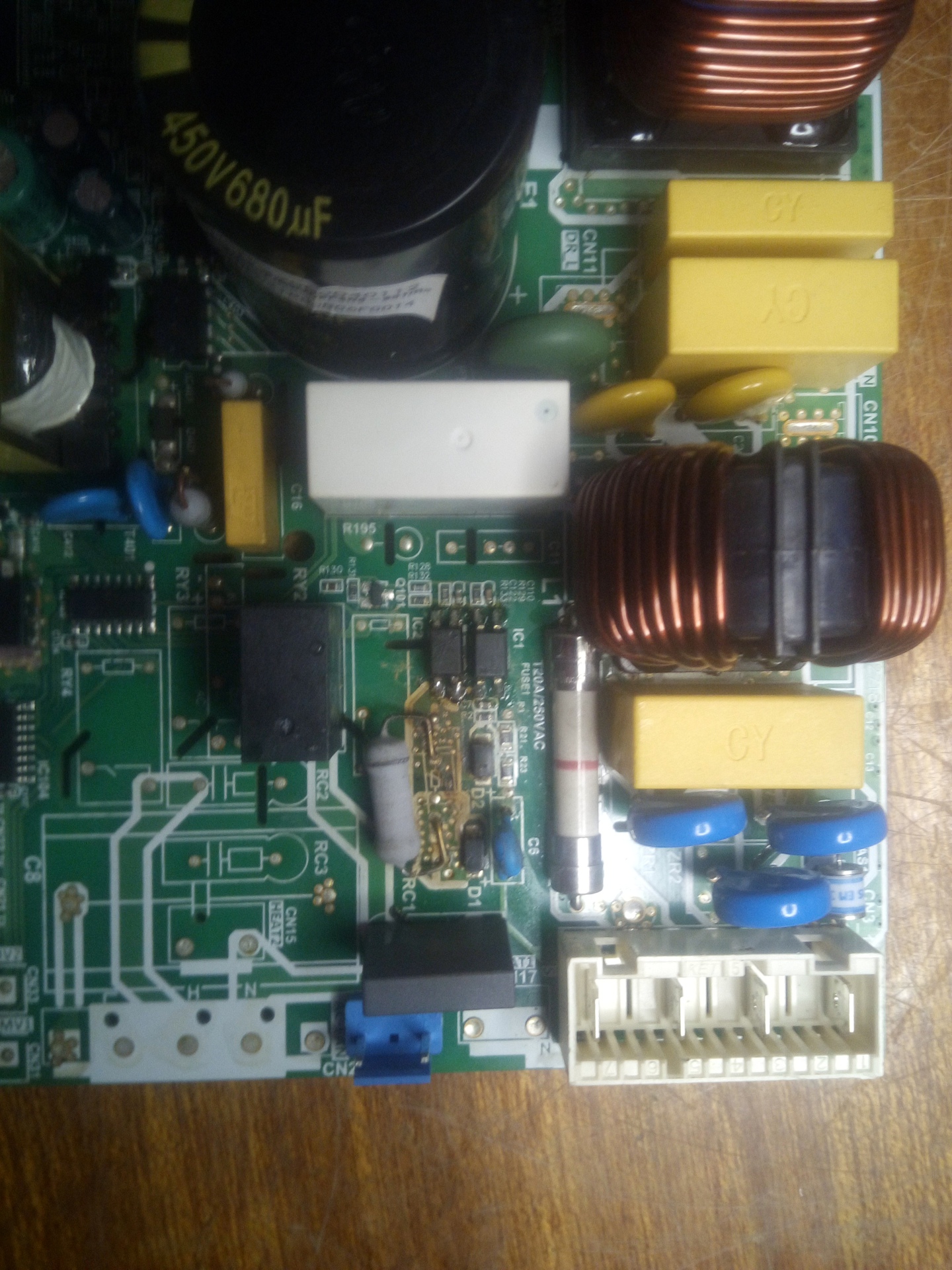

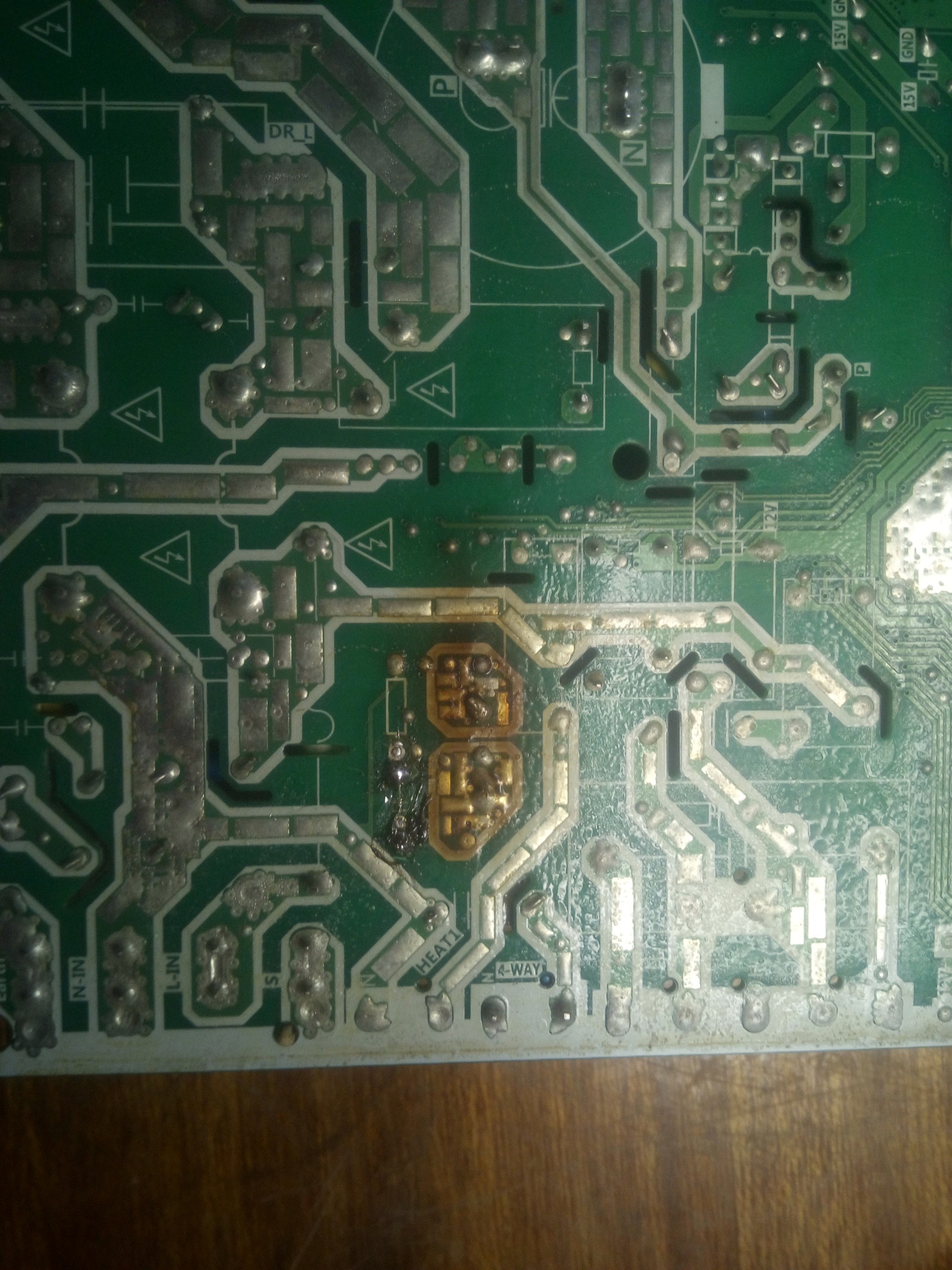

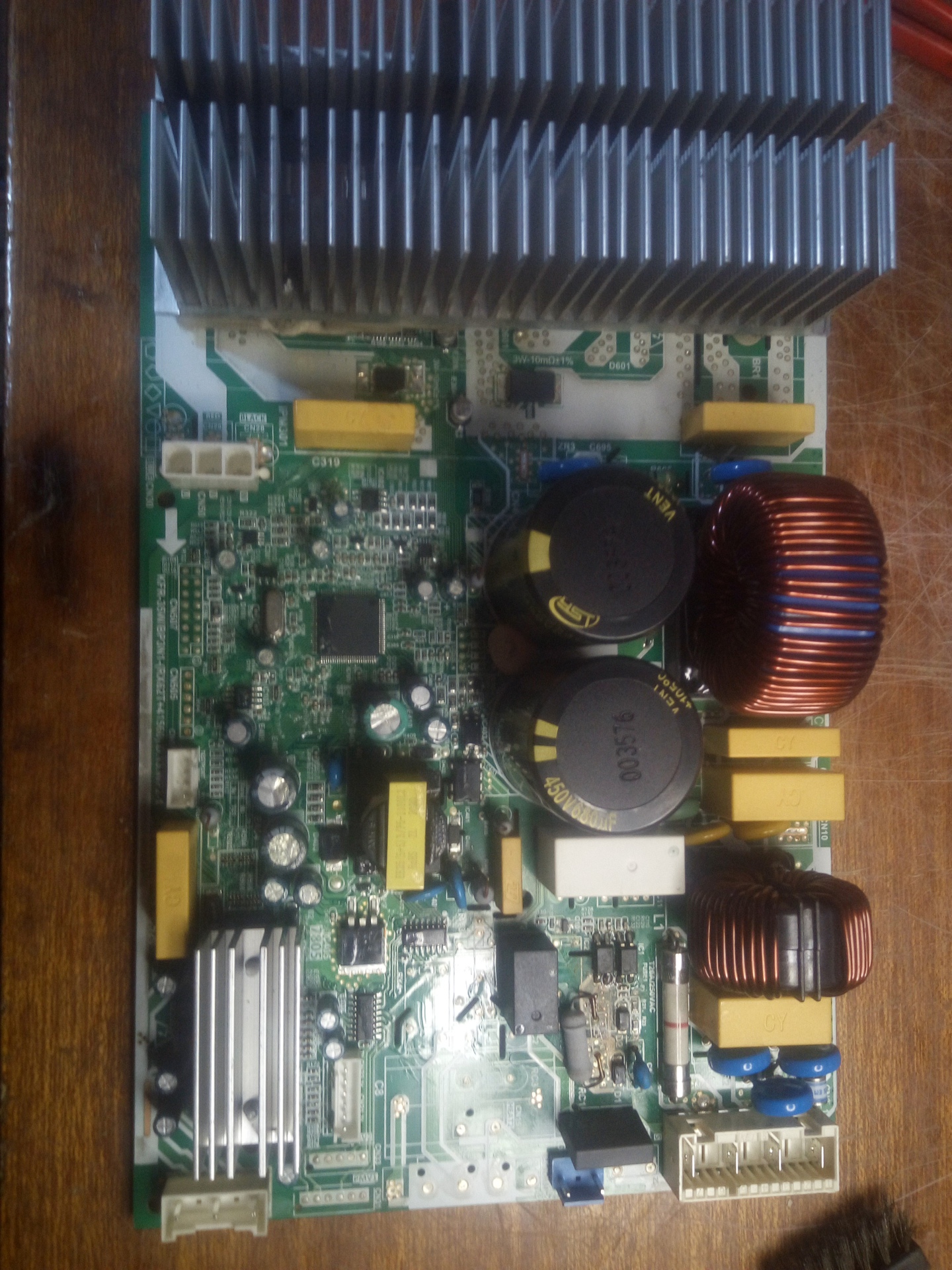

Inverteres Klima rövid üzem után E1 hibára áll ki. Elhozták a kültéri panelt amin melegedö ellenállás nyomai láthatoak. Beltéri egység nélkül nem melegszik semmi a vezérlön. Lecsekkoltam az S vonal diodáit és kivéve teszteltem az optocsatolokat. Ezek rendben vannak. Diodahid, shotki, nem zárlatosak. Kérdésem hogy mi okozhat ilyen jellegü hibát, miért melegedhet az a 2-3W os ellenállás ami a komunikácios vonalon van.? Itt nem csak jelnek kellene futkározni?

Van benne egy kondi a vonalon , azok zárlata is okozhat kommunikációs hibát .(Talán a c6 ?)

C6 kondit megnéztem 470pf jonak tünik. Visszarajzoltam a bemenetet hátha ez segit.
