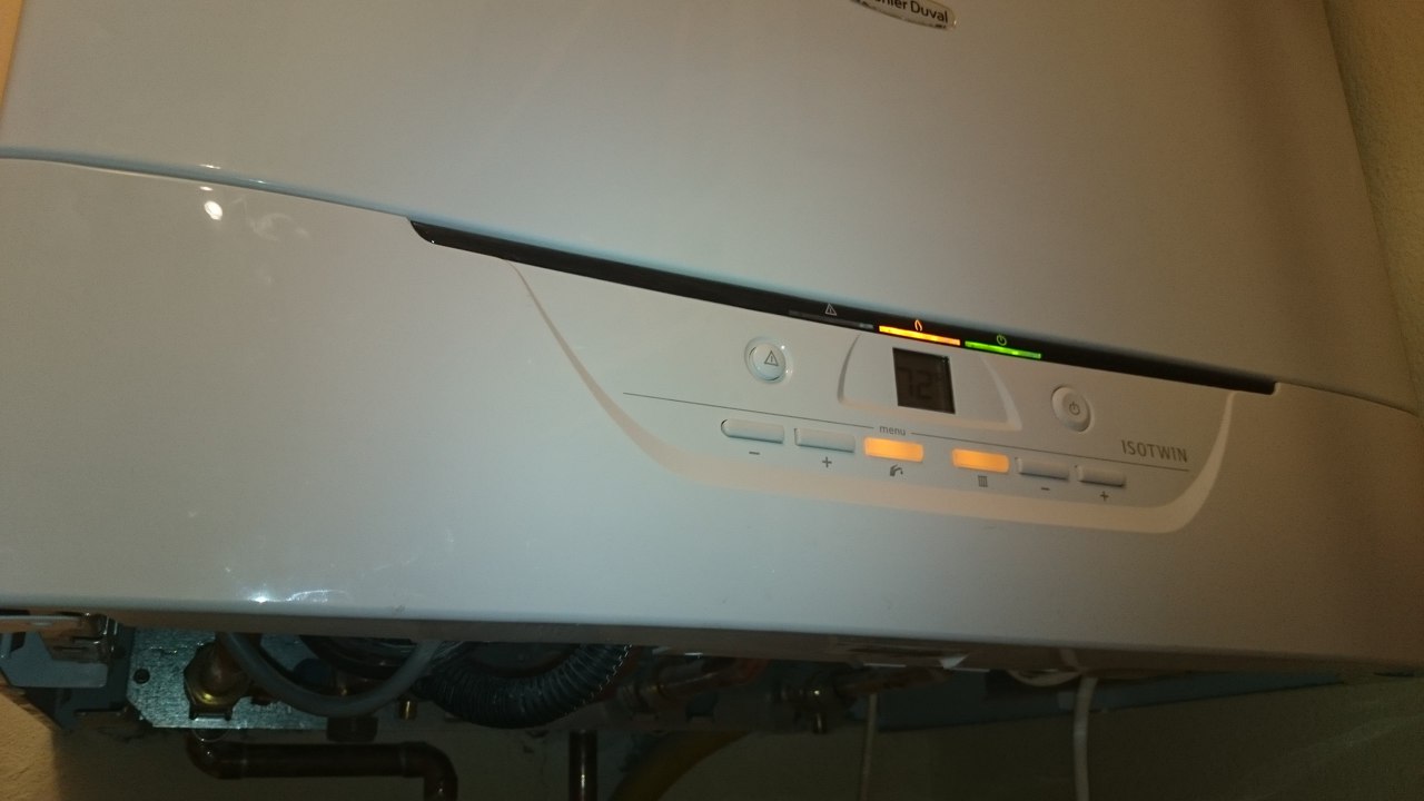

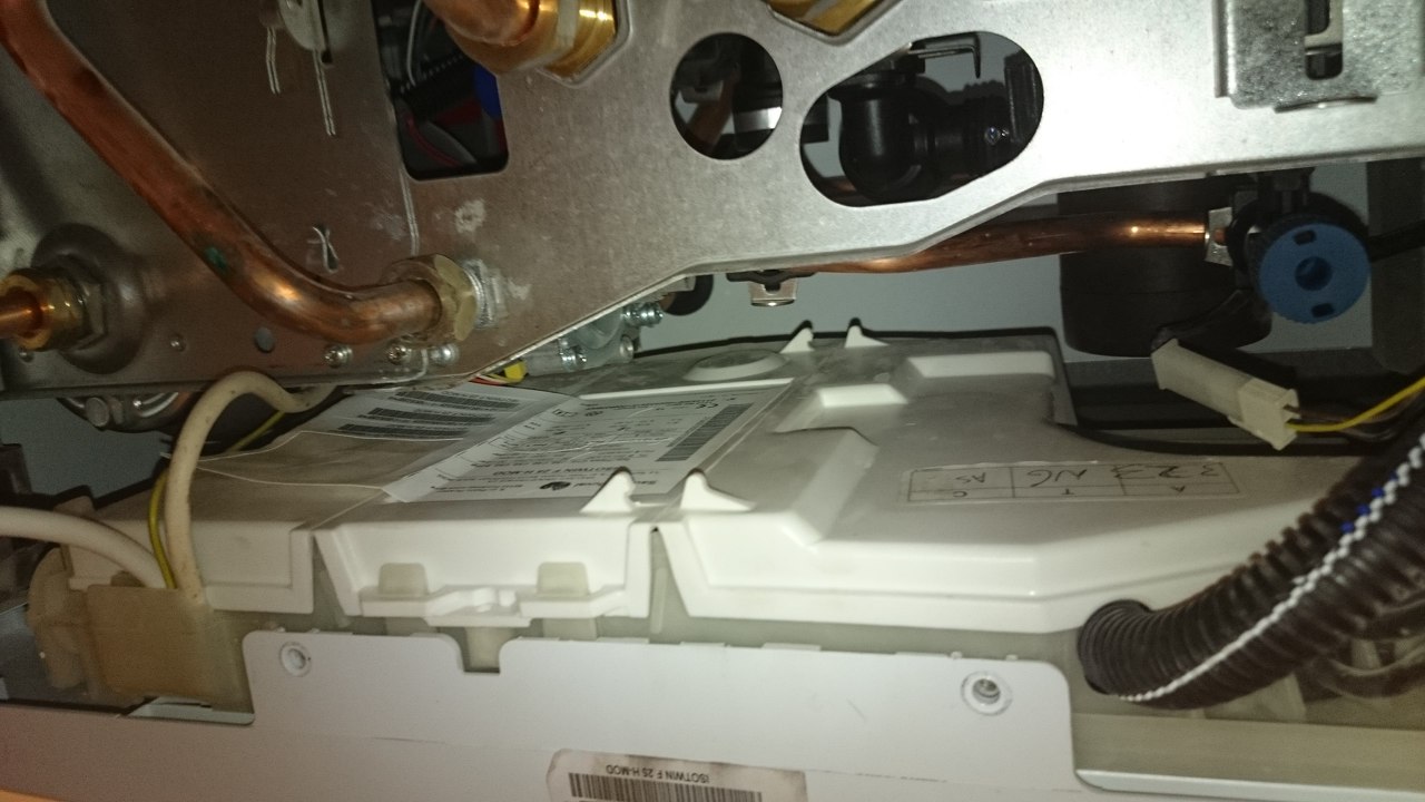

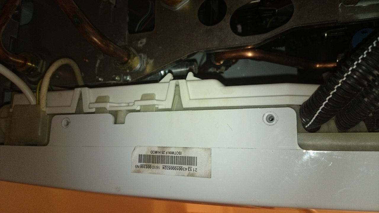

(#) krampy hozzászólása Márc 19, 2015 /
Üdvözlet urak,
érdeklődni szeretnék, hogy van-e itt valaki aki tudja, hogy egy isotwin f25-ös előlapját hogyan kell leszedni?
Szeretnék hozzáférni a szivattyúhoz, hogy állítsam a sebességét.
Alul volt két csavar, kicsavartam, mozogni mozog, de nagyon feszegetni nem akartam.
Merre toljam huzzam?
