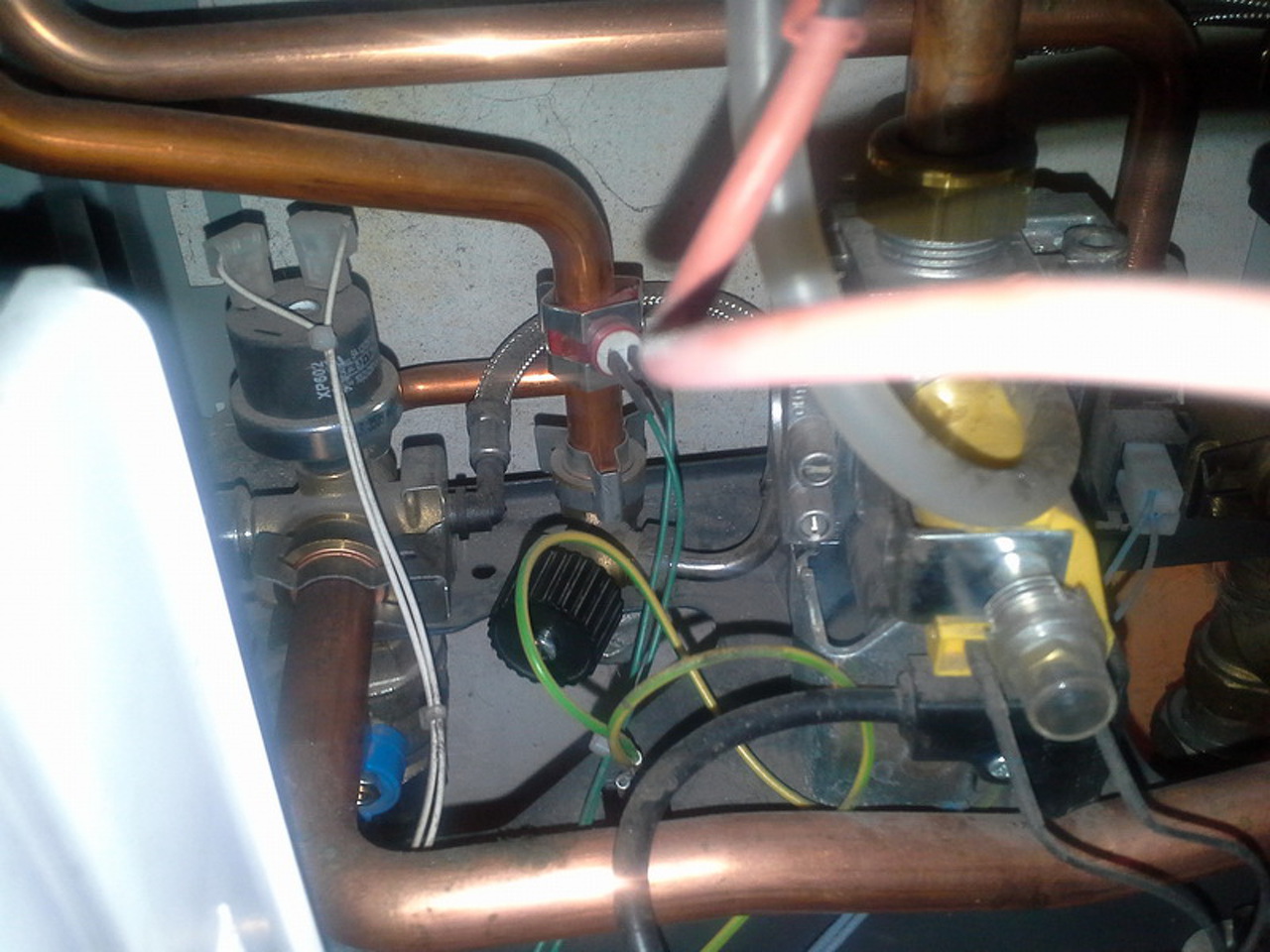

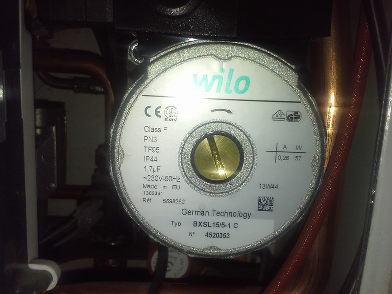

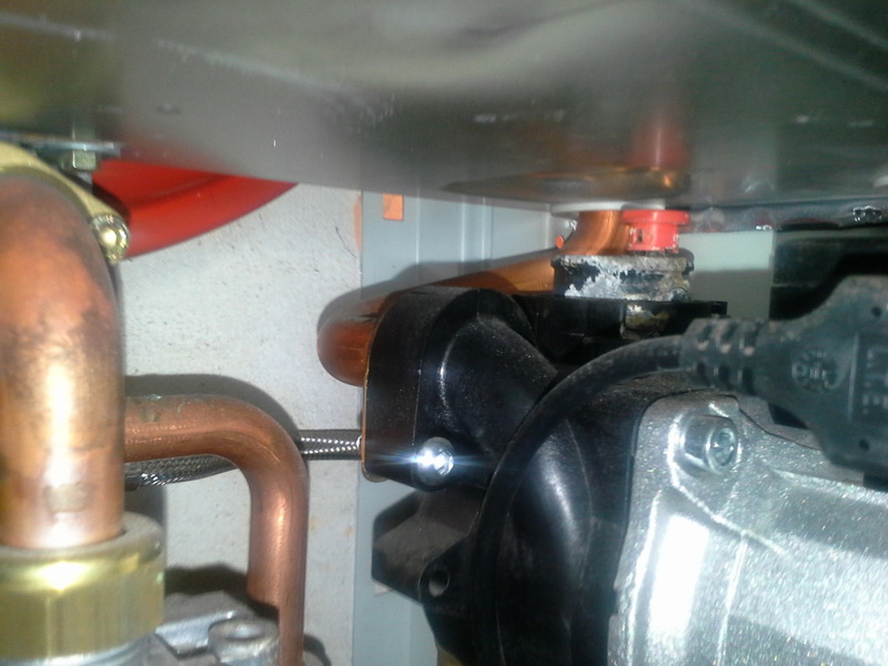

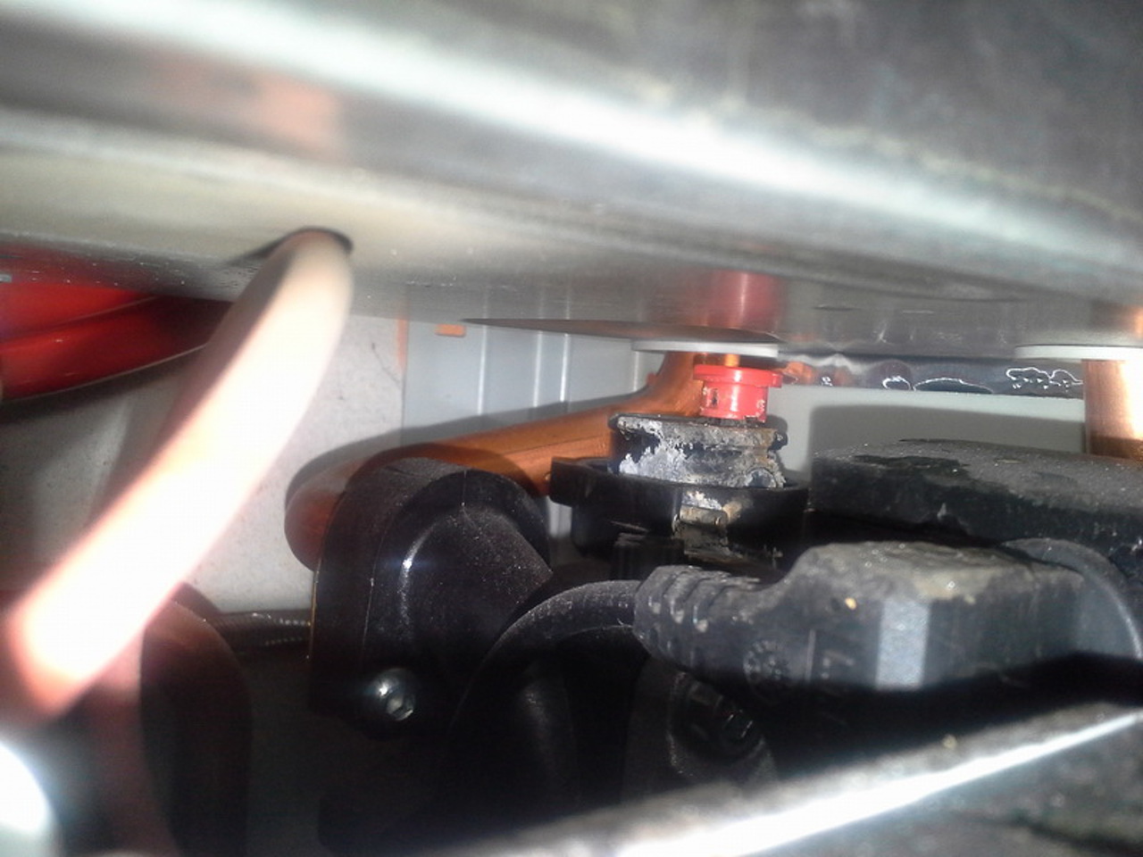

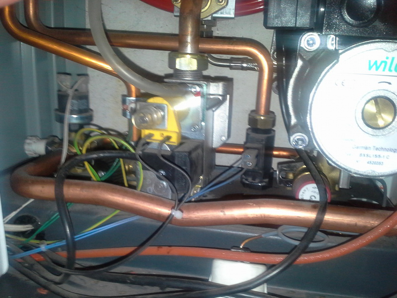

(#) jakuzaaa hozzászólása Ápr 2, 2015 /
Tudna valaki segíteni?
WESTEN QUASAR D 24-1 F 2 éves kombi gázkazánnal következő problémám van. Fűtés beindulás után kis idővel a hőcserélő felől buborékoló hangot hallok és a nyomásmérő óra ugrál. Van amikor a beállított hőfokot el sem éri, de már kikapcsolja alángot. Minél feljebb állítom a víz hőfokot, annál jobban "bugyborékol". Néha dob egy E06 hibát is, ami a HMV szondájára panaszkodik. Ezt a kört nem használjuk, le is van dugózva a kivezetése. A feltöltő csapot kinyitva elég sok levegőt hallani távozni a fűtési rendszerbe. A szivattyúba be van építve egy automata légtelenítő, ami körül kicsit vízköves. Elég rossz helyen van, kézzel nem férni hozzá. csavarhúzóval nehezen le tudtam nyomni. A szivattyú WILO Class F PN3.
Képeket mellékeltem.
Norbi
