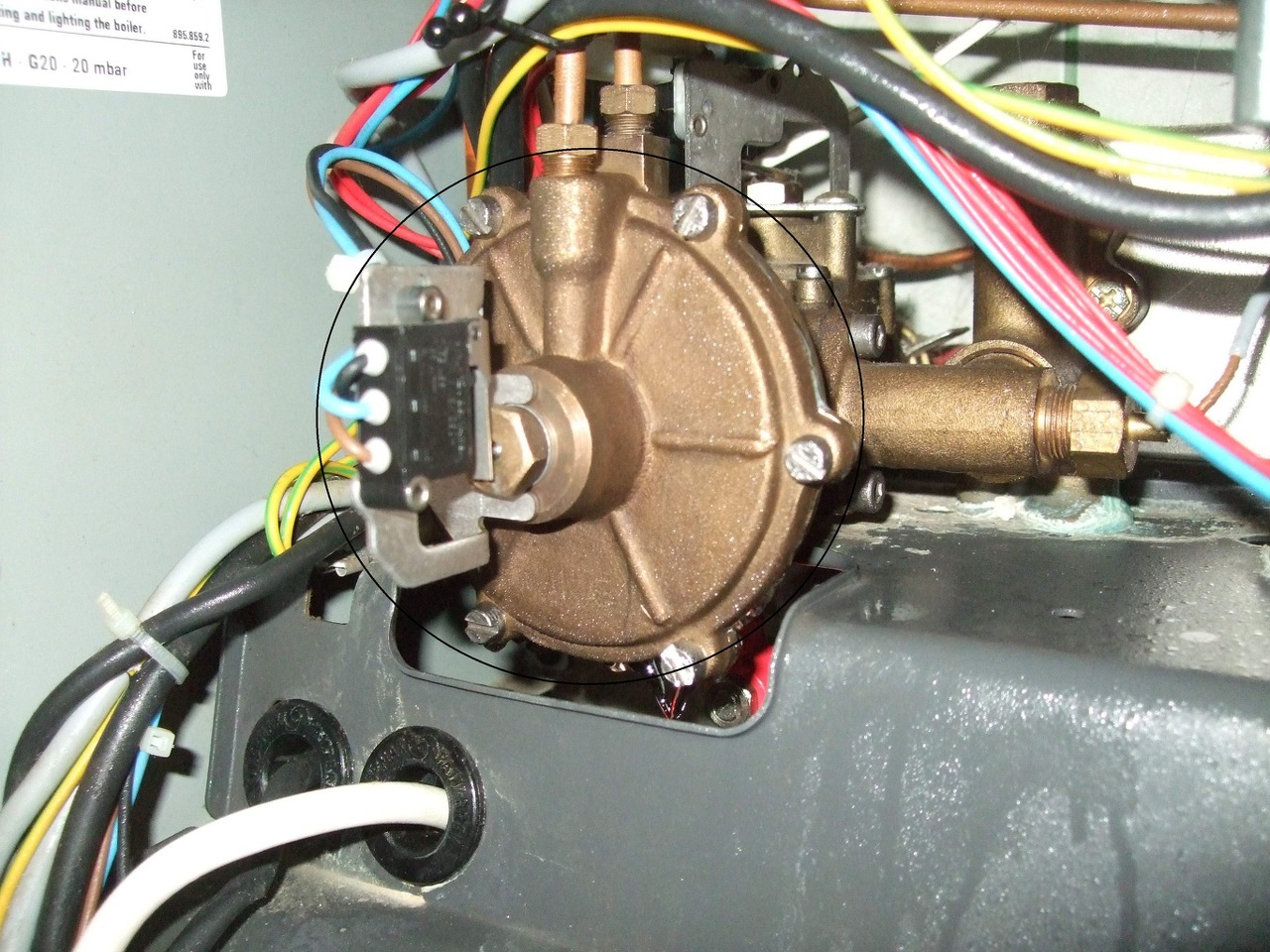

Üdv mindenkinek.Azzal a kérdéssel fordulok hozzátok,hogy a mai napon elkezdett csöpögni a kazánom ami Westen energi 240Fi.Alá néztem és a háromutú presszosztát szelep aljából csöpög egy kis lukon.Ezt cserélnem kell vagy javítható valami úton?
(#) lords válasza kovy74 hozzászólására (») Jan 10, 2016 /
Én teflonszalaggal tennék egy próbát. Hasonló helyen szerencsém volt vele.

(#) kovy74 válasza lords hozzászólására (») Jan 12, 2016 /
Nekem van alul egy luk azon csöpög....

(#) briki válasza kovy74 hozzászólására (») Jan 14, 2016 /
Vizarmatura a neve es nem presszosztat. Amennyiben a rudazatnal folyik ami egy kapcsolot kapcsol akkor cserelni ( tomszelence ) kell mielott beazik a kapcsolo stb. Ha a ket "UFO" osszetetelenel a csavaroknal akkor membran csere.
(#) kovy74 válasza briki hozzászólására (») Jan 14, 2016 /
Van az alján egy luk abból csöpög...
Hol?takjal fel rola egy kepet mert nem latni az elozon.

(#) kovy74 válasza briki hozzászólására (») Jan 16, 2016 /
Erről lenne szó...

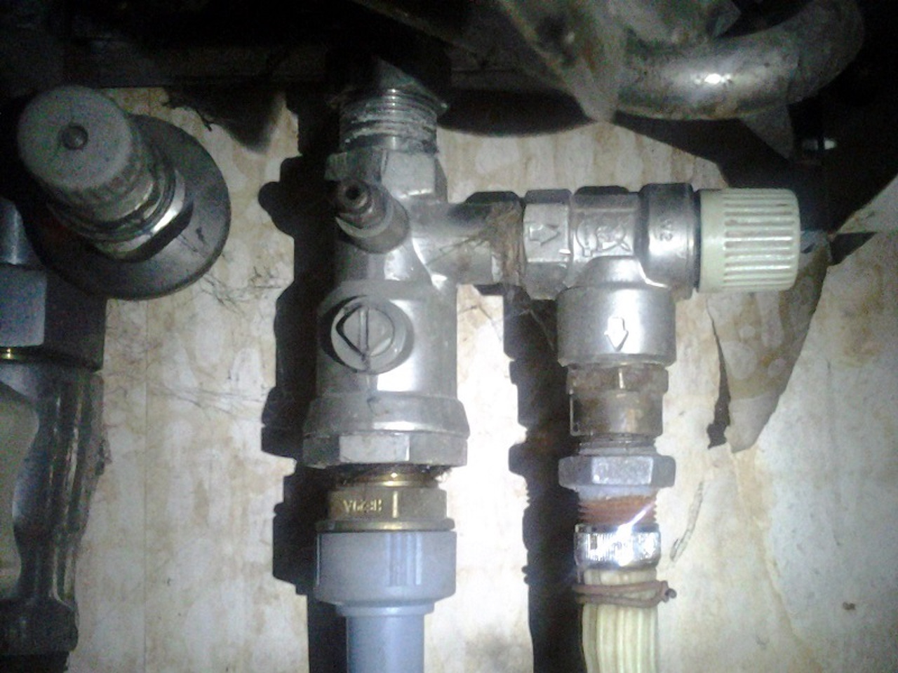

Cirkó kazánom neve Berette smart 24 csi
Minden remekül működik, de a nyomás kb. 0,5 bar és elejét szertném venni az ebből későbbiek során adódó hibáknak.....viszont NINCS vízfeltöltö csapja....
Igen tudom, hogy kéne lenni alul egy kis csapnak, mert volt már hasonló ilyen kazánom, azzal gyönyörűen emelni is tudtam a nyomást....a műszer szépen kúszott felfelé....de ezen sehol sincs ....a burkolatot is leszedtem....
Ez 100százalék, hogy nincs, mert egy szerelőnek küldtem róla fotókat és erre megadta magát, bár előtte váltig bizonygatta, hogy van neki ilyen ...azóta várom a segítségét, de sajnos magasról tesz rám....
egyedül ezt a választ kaptam:
"valóban nincs betöltő a biztonságiszelep kihúzásával ha hidegvizet köt a kifolyó oldalába feltudja tölteni. "
(hol a bizt.szelep hogy kell kihúzni, hol a kifolyó oldala és hogyan, mivel kössem be???)
Óvodás módon el tudná valaki magyarázni, hogy hogyan töltsem fel 1,5 bar..ra a kazánomat és milyen eszközök szükségesek hozzá?
Előre is köszönöm !!! Üdv, Péter

(#) Action2K válasza pepe62 hozzászólására (») Jan 17, 2016 /
Szia! Nekem ugyan nyuszis kazánom van, de én így oldottam meg a feltöltést. A jobboldali "slagon" megy be a víz a felette levő szelepen át, ami tekerhető, és van egy pont amikor nyitva marad, nem ugrik vissza. A slag másik vége megy a csapra.
FONTOS!!!
Miután mindent csatlakoztattam, elsőnek a kazánon nyitom ki a szelepet, utána lassan eresztem rá a csapról. Miután elérte a kellő nyomást, elzárom a csapot, utána a biztonsági szelepet, s lebontom a slagot, hogy később tudjon funkcionálni, mint biztonsági szelep.

Szerintem a szivattyúnál lévő, hatlapos, piros a biztonsági szelep.
