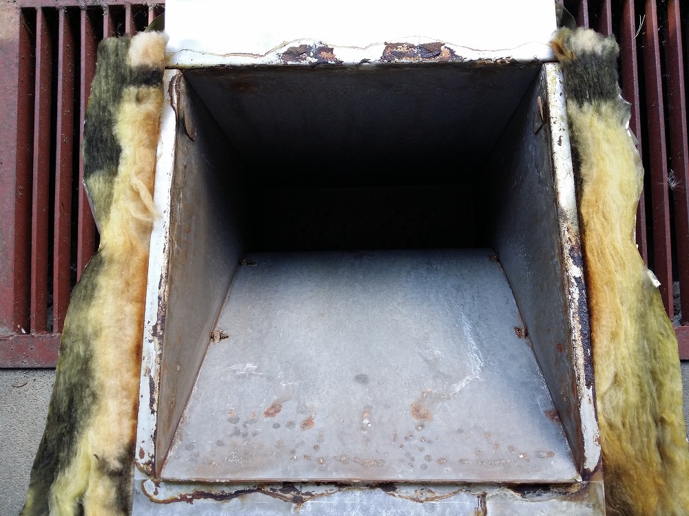

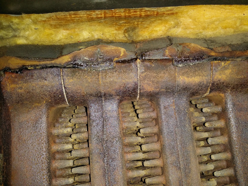

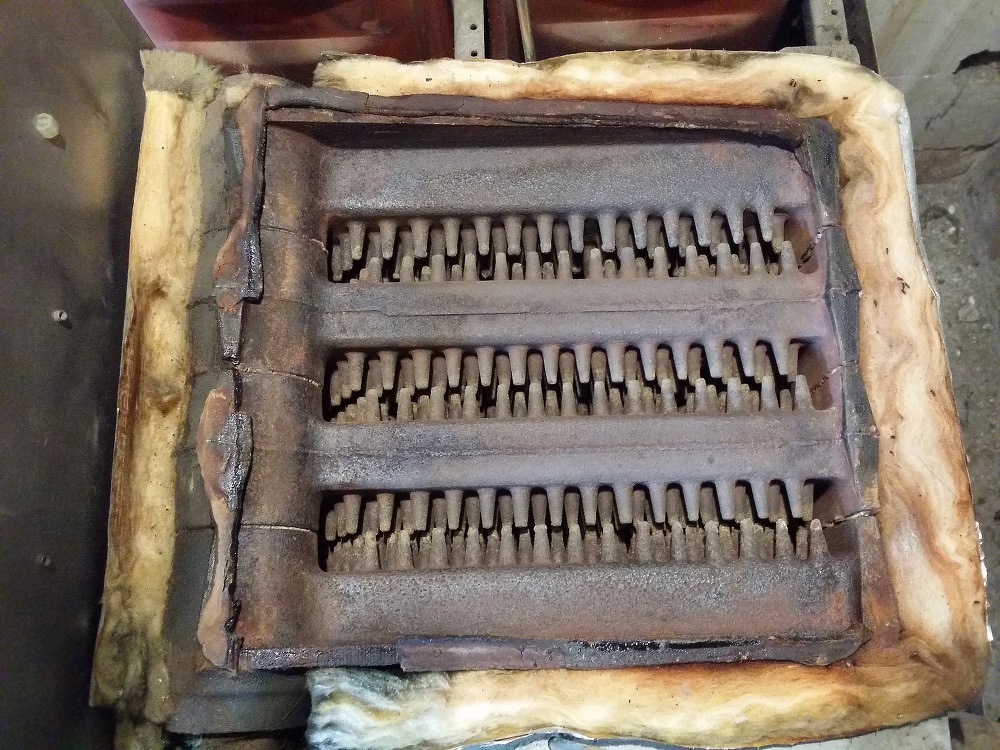

(#) Tylla1 hozzászólása Júl 2, 2018 /
Tisztelt Fórumtársak!
Ugyan nem kombi kazánnal kapcsolatos a kérdésem, de talán tud valaki tanácsot adni! Tisztítás céljából az állókazánomról leszereltem az áramlásbiztosítót, hogy meg tudjam takarítani a lerakódásoktól a füstgázhuzamot. Végeztem is a takarítással, de a kazántest és az áramlásbiztosító között volt valamiféle "tömítés". Mi lehet ez, illetve mivel lehet helyettesíteni?
(#) VIM válasza fehersrac hozzászólására (») Júl 2, 2018 /
Nem, nem tartom fenn, mert "zoszka" leírta a jó megoldást ITT. Én csak utólag mondtam volna az ITT leírtakat amit minden következmény nélkül kipróbálhatsz. Azt, hogy azt hol találod a kazánon az benne van doksijában. Valahol keresztmetszet szűkülés lehet a vételezési hely kimenetén. Talán a perlátor a csap kifolyón el van vízkövesedve?
(#) VIM válasza Tylla1 hozzászólására (») Júl 2, 2018 /
Szia! Szerintem üveggyapot lehet, mert az A1 besorolású. (isolit)
(#) Tylla1 válasza VIM hozzászólására (») Júl 2, 2018 /
Szia! A kazántest és az áramlásbiztosító is üveggyapottal van kívülről szigetelve, de én azt kérdezem, hogy a két említett elem közé milyen tömítő/szigetelő? pasztát célszerű rakni? Ahogy látom valamilyen paszta volt közöttük gyárilag is, ami a hőre megkeményedett.
(#) VIM válasza Tylla1 hozzászólására (») Júl 3, 2018 /
Jaaa. Az lehet például ILYEN tömítő anyag is.
(#) Tylla1 válasza VIM hozzászólására (») Júl 3, 2018 /
Én is ezt néztem ki, de tapasztalat híján inkább a gyakorlott szakik tanácsát fogadom el.
Köszönöm a válaszodat!
