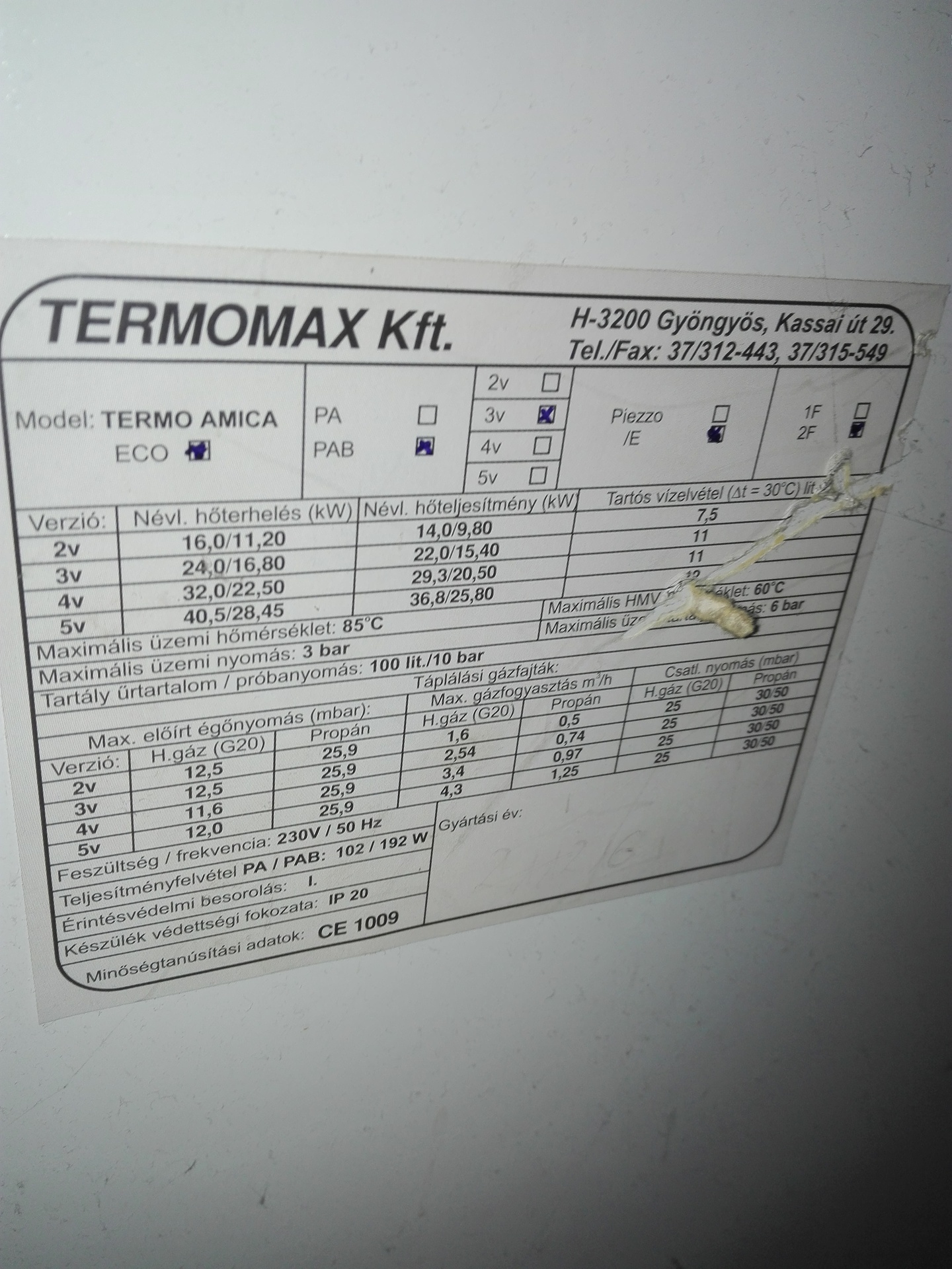

(#) heditom hozzászólása Jan 26, 2019 /
Sziasztok! Termomax kazánom az utóbbi 1 hónapban a következő tüneteket produkálja: random 1-4 naponta egyszerűen leáll, a gázszelepen lévő "Reset" lámpa ég, majd a mellette lévő apró gombot megnyomva újraindul és működik bizonytalan ideig (volt, hogy azonnal megint leállt begyújtás nélkül, majd újra megnyomva a gombot elindult, 4 napig ment és megint leállt, de volt, hogy 1 naponta állt meg, jellemzően hajnalban nem sikerült begyújtania a gázt). Használati utasításban nulla infot találtam erről a jelenségről. Esetleg van valakinek ötlete, mi lehet a hiba oka, illetve mi lehet a megoldás? Semmihez nem nyúltam, semmit nem változtattam évek óta a beállításokon. Köszönök minden segítséget!

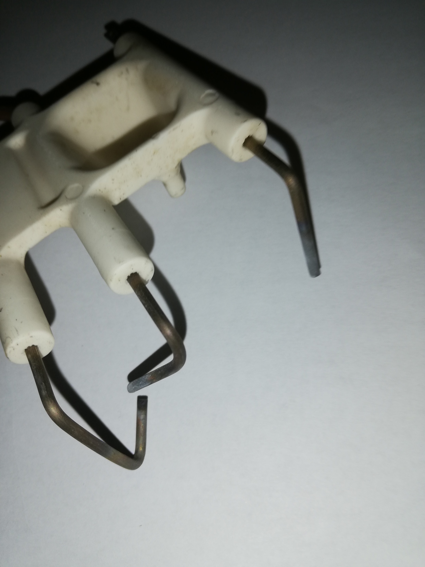

(#) szucs_g válasza heditom hozzászólására (») Jan 28, 2019 /
No, ma reggel láttam, mit csinál. Amikor kéri a hőt a ház, jelet kap a kazán, elindul a turbó meg a szivattyú. Aztán kinyit a gázszelep, ciripel folyamatosan a piezzo, gyújtana, felvillan nálam a lángocska aztán el is alszik. Utána már biztos nem ad gázt a fej, mert ismétlődik a piezzo hangja, újra próbál begyújtani s ha ez sikeres, az ionizációs elektróda folyamatos jelet ad s a kazán üzemel. Amennyiben ez sem valósul meg, valószínű dob egy f028 hibajelet s leáll.

(#) Gombszem válasza szucs_g hozzászólására (») Jan 28, 2019 /
Az ionizációs elektróda egy nagy ellenállású áramkörhöz csatlakozik. A láng hatására néhány mikroamper áram folyik, ezt érzékeli az alaplap áramköre. Ha koszos az elektróda, kisebb áram fog folyni. Ha ennek még egy része el is tud szvárogni a vezeték törésén keresztül, nem marad annyi, hogy az áramkör érzékelje. Az elektródát nyugodtan megcsiszolhatod, nem fog ártani neki. A vezeték is kicserélhető, de csak jó minőségű szilikon bevonatú kábelre. Legyen laza, nem szabad sehol sem feszülnie, vagy éles felületekhez szorulnia.

(#) szucs_g válasza Gombszem hozzászólására (») Jan 28, 2019 /
Köszönöm, kicseréltem, azonnal gyújt!
(#) szucs_g válasza woghell hozzászólására (») Jan 28, 2019 / 1
Most beszélgetünk épp róla. Az ionizációs elektróda kokszos, nem ad elég áramot az elektronikának, s amint azt Gombszem Úr szakszerűen leírta, lezárul a gázszelep. Tisztítható, cserélhető. Mai sikerélményem ennek cseréje.

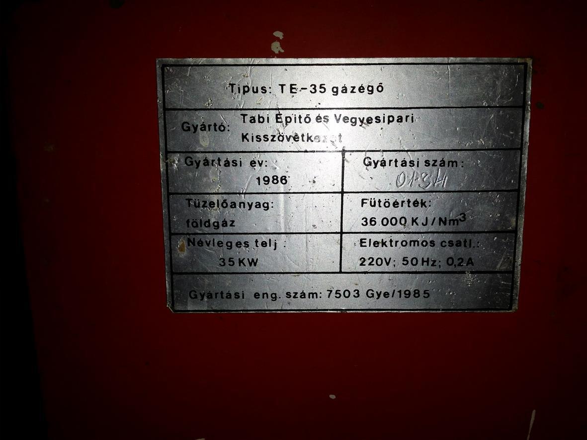

(#) Tylla1 hozzászólása Jan 30, 2019 /
Ugyan nem kombikazánnal kapcsolatos a kérdésem, de talán tudtok tanácsot adni.
Anyukámnál üzemel egy olyan kazán, amelyben korábban olajégő működött, de aztán átalakításra került és most egy TE-35 típusú gázégő (NOVA 820 Kombinált gázszelep termoelektromos égésbiztosítóval) működik. Régi szerkezet és nem is túl gazdaságos, de az elmúlt 33 év alatt hibamentesen üzemelt. Ez egy őrlángos megoldás, mely pár napja azt a hibát produkálta, hogy az őrláng elaludt és nagy kínkeservvel sikerült csak újra begyújtani. Most minden rendben üzemel, de ha megint jelentkezik a hiba, mit kellene megnézni az elhárításához? Volt kint szerelő, de csak azt a tanácsot adta, hogy le kell cserélni az egészet Az anyagiak annyira ezt nem teszik lehetővé, így egyelőre a javítást szeretnénk. Illetve ehhez a gázégőhöz hol lehetne találni szőnyegégőt, mert az eredeti kissé foghíjasan ég. Gondolom lassan kezd szétégni. A neten sajnos nem találok.

(#) vision61 válasza Tylla1 hozzászólására (») Jan 30, 2019 /
Szerintem nem lehet nagy gond.
A gázszelep más típusú állókazánoknál is használatos, ami ebben el szokott romlani, az a mágnesszelep, illetve a termomágnes. Az utóbbi cserélhető.
Ha az őrláng elaludt, az vagy emiatt a termomágnes miatt (ritka hiba ezeknél), vagy a gyakoribb a termoelem szétégése, gyújtóégő fúvóka eltömődés. Termoelem cserélhető, fúvókát lehet tisztítani.
Az égőtálca valószínüleg ebből is könnyen kivehető, mint az ÉTI kazánokból, így szépen ki lehet takarítani. Ha készítesz róla fotót, többet tudunk segíteni.
