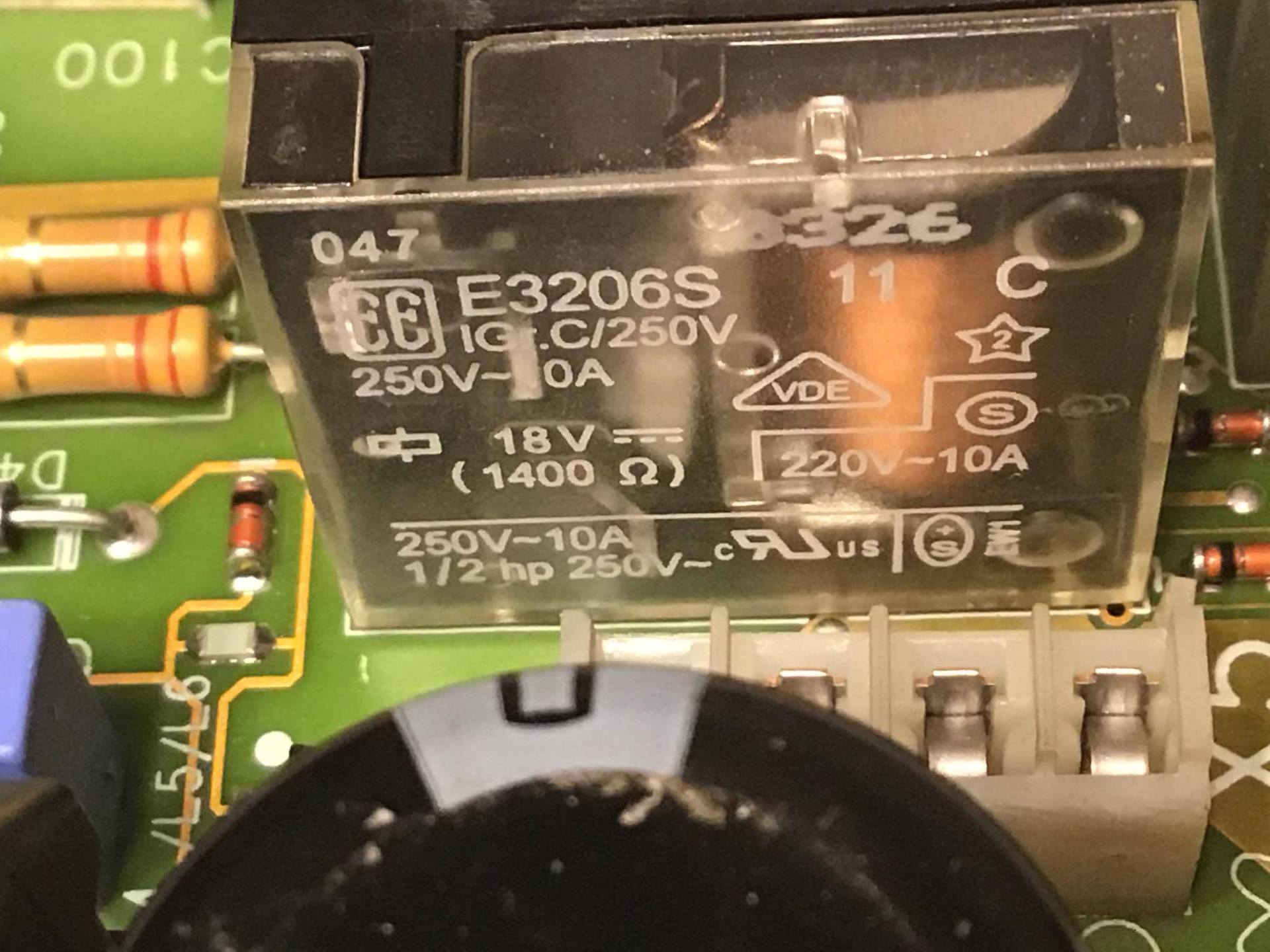

Küldök még egy képet.
(#) Macsek01 hozzászólása Jan 30, 2021 /
tud valaki ilyen relét valahol?

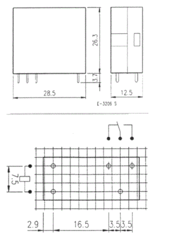

(#) 444Tibi válasza Macsek01 hozzászólására (») Jan 30, 2021 /
Elbaltázott egy szerkezet, ezekt aki kitalálta...
Finder-nek van 18 voltos reléje de a képről nem tudom se az érintkezők számát, se a lábkiosztást, semmi fizikai paramétert.
A tiéd ilyen? 1 váltóérintkezős?
(#) Macsek01 hozzászólása Jan 31, 2021 /
Egyetértek,Jó kis üzleti fogás...végy egy új panelt,mert bedöglött egy kb 2000Ft-os relé.
Igen egy érintkezős és a méretek is stimmelnek!
Köszi,hogy foglalkoztál velem.Megpróbálom beszerezni.
Szép napot és jó egészséget!

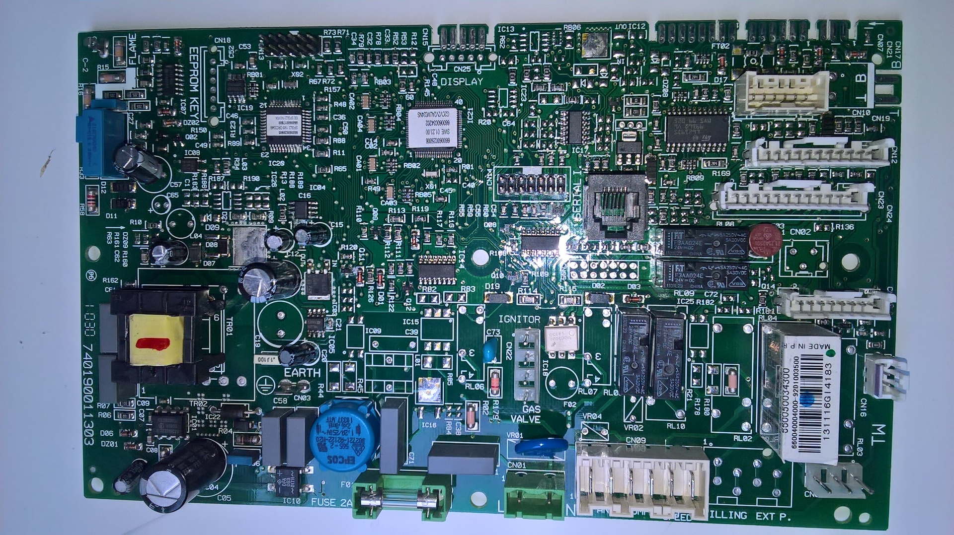

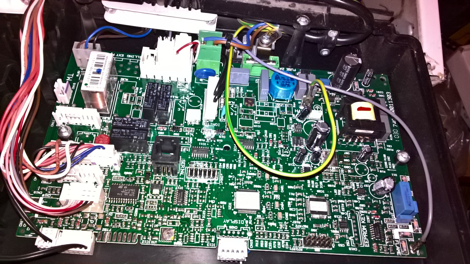

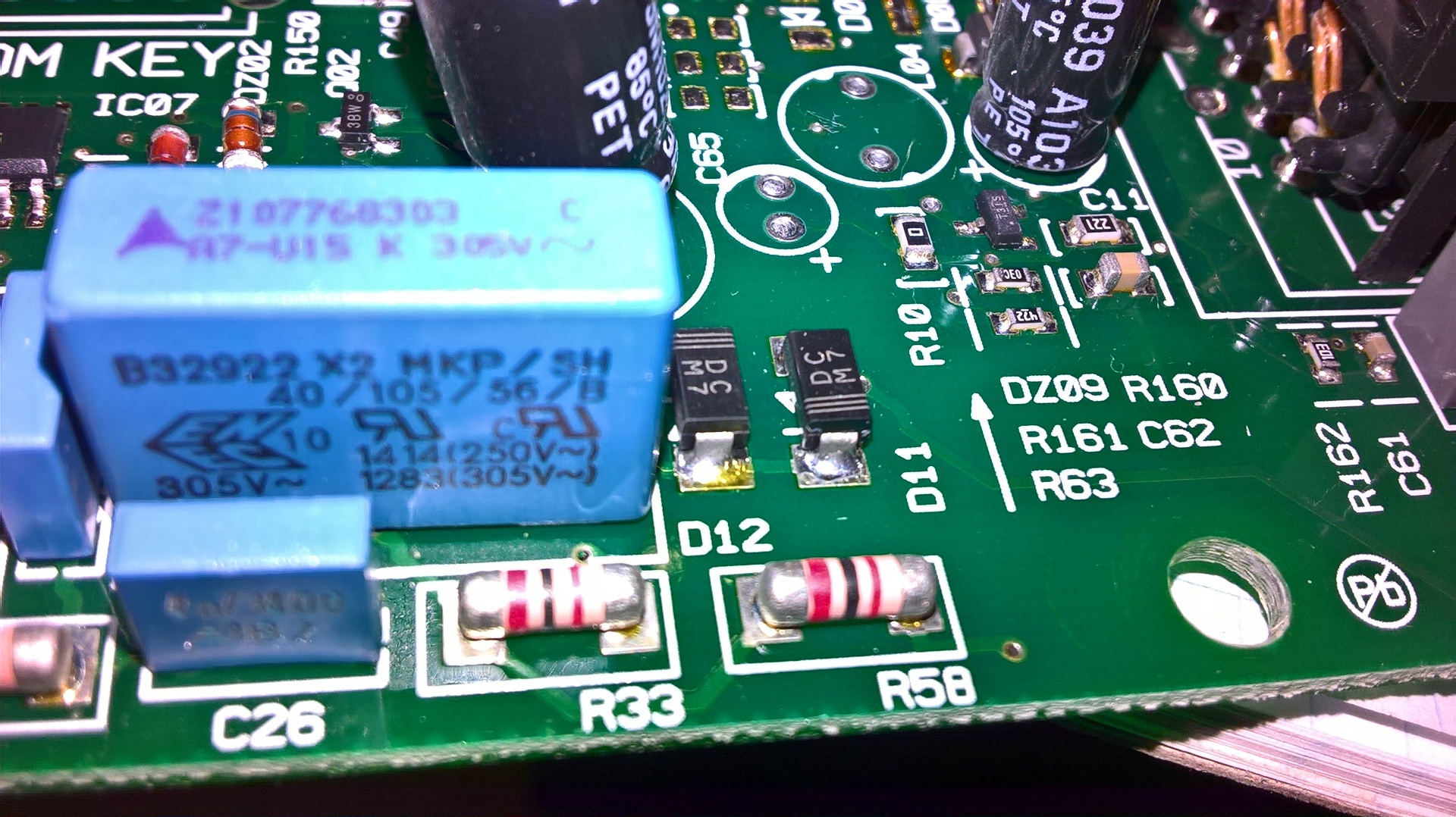

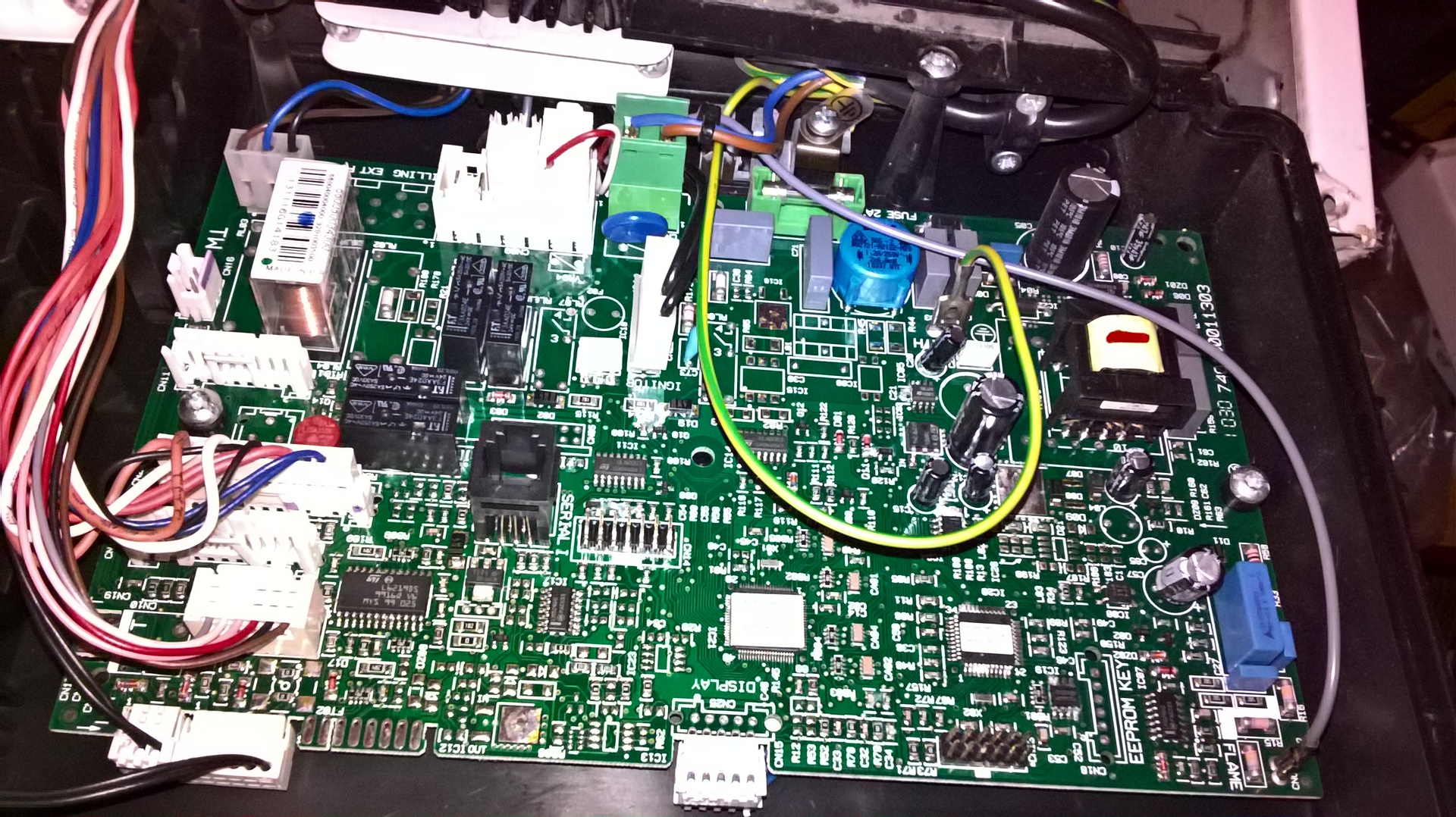

(#) apeape hozzászólása Feb 1, 2021 /
Urak !
Egy Ariston BS II 24 FF kombi cirkóról lenne szó, ami egyre többször áll le láng leszakadási hibával. A cirkó a fiamé, csak 2 nap múlva tudok hozzá menni, de próbálok rákészülni.
Van egy komplett tartalék cirkó a padláson, de nem tudom , hogy teljesen megegyezik-e másikkal , de a típus mindkettőnél „ BS II 24 FF „ . A mi idegesít , hogy netten láttam , két különböző panellal gyártják.
EZ a tartalék panelja: kapcsolóüzemű táppal
Láttam a boltban ezt a változatot: hagyományos táppal
Továbbá: azt szeretné kérdezni, tudja-e valaki , melyik az a 100nF kondi, amelyik ki szokott nyiffani benne, ami itt típushiba ezekben a készülékekben. Régebben láttam a fórumban , de most keresővel sem találtam.
Azt olvastam 5-6 mikroA az normális , jó esetben 7mikroA.-t kell mérnem. Ez gondolom DC.
Röviden leírná valaki a működését , azt megköszönném. Elektroműszerész vagyok a 70-es évekből és ott láttam TÜKI lángőrt, sőt a rajzát is. Az nagyon egyszerű volt: a lángba beleengedtek 220V AC-t és a lángnak nem a magjába, csak a peremébe kellett állítani és
a lángnak volt egy kis egyenirányító hatása. Ezt követte a 3 tranzisztoros erősítő, ami húzott egy kis relét. Ez különálló egység volt.
Egy másik lángőrnél , ez nem TÜKI tettünk egy műszert és 30-50 mikroA. - tudtunk mérni.
Ezzel már könnyebben állítottuk az elektródát a láng szélébe. Ez már a múlt.
Gondolom nagyon érzékeny az elektróda szigetelésére, a kúszó áramokra. Erre nincs ötletem ,hogy mérjem ki. Ezt cserével próbálom ellenőrizni.
A panelnél még nem tudom , hogy csereszabatos vagy nem .
A tartalékon egy kapcsolóüzemű tápot látok . a fiamnál még nem tudom milyen van.
Azt írja a bolt: különböző a panel 2011.10.01 előtti és utáni SIT szelepekhez.
Azt hiszem a " SIT szelep" a kombinált gázszelep megnevezése, ami áll 220VAC főszelepből és kb.5 - 15VDC szabályozó szelepből . Jól gondolom ?
Sajnos a képek nem mentek át, de fogjátok tudni kezelni.
A hozzászólás módosítva: Feb 1, 2021

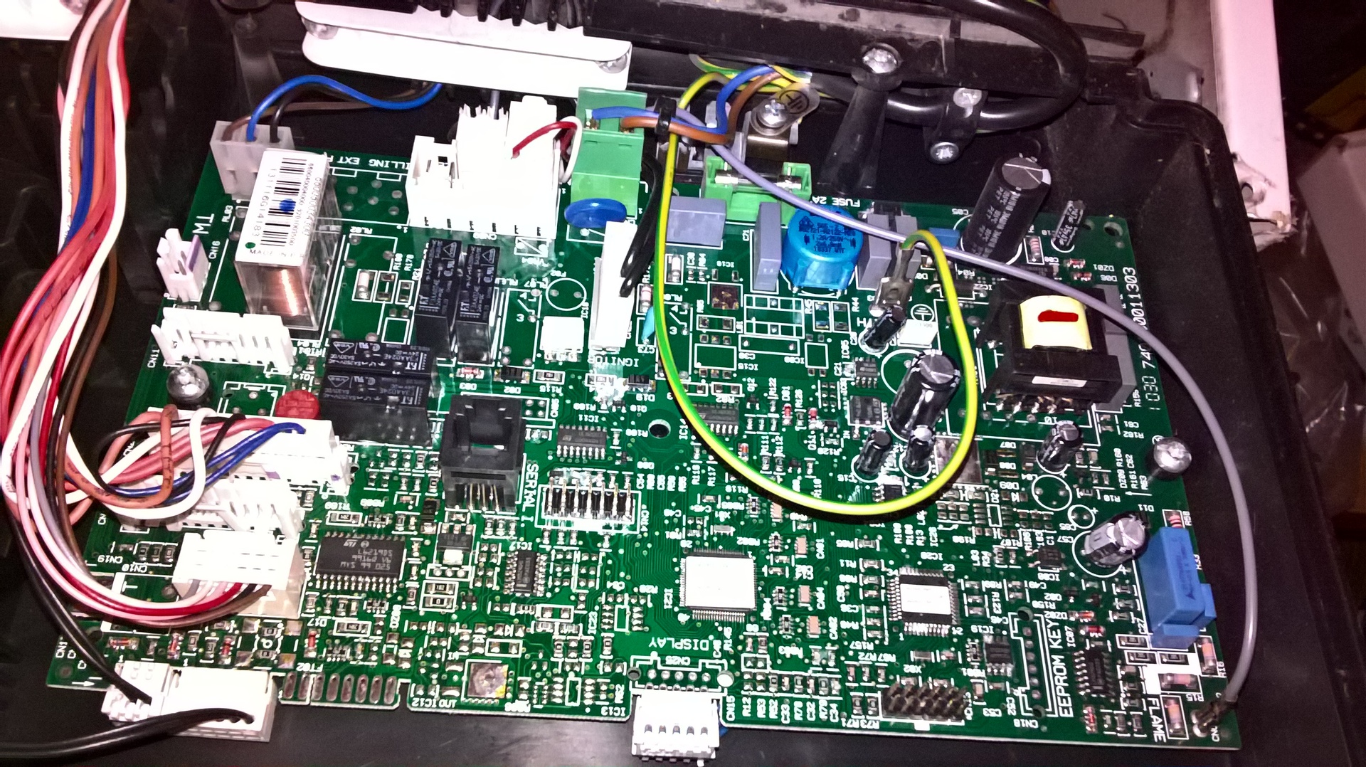

Urak !
A képeknek nekiszaladok újra.
Tartalék :
Lehetséges változat:
(#) Tothjozef válasza apeape hozzászólására (») Feb 2, 2021 /
Én kicseréltem a kondikat anno de akkor se lett jó.A lángőr wolfram öregedése-kábelei elégése volt a gond.Nem vettem újat megbarkácsoltam mert az enyémhez kb 20e ft.

(#) apeape válasza Tothjozef hozzászólására (») Feb 3, 2021 /
Tothjozef ! Én az elektródákat jónak ítéltem és a porcelán is sértetlen .
Gondoltam ,hogy át leszek verve, csak azt nem , mivel . A javítandó típusa ARISTON BS II 24 FF helyett BS II 24 CF . Ezért nem vittem magammal csere panelt , mert az egyik kéményes a másik turbós . Ezen kívül létezik bitermikus kazánnal és váltószelepes változatban is . Ott derült ki , hogy ami van otthon tartalék panel az teljesen megegyezik a javítandóval.
Előtte rágyúrtam kicsit és megmértem az én saját cirkom ionáramát SAUINER DUVAL RENOVA és 3-3,5 kis lángon és 5 mikroamper nagy lángon.
A fiamnál ARISTO BS II 24 CF mindent kitisztítottam , eléggé rendben volt és megmértem 5 -6,5 kis lángnál és 9,5 mikroamper nagy lángon. Én ezt teljesen korrektnek gondolom.
Tisztítástól rosszabb nem lehet, most figyelik 3-4 napig és ha nem javul akkor beteszem a másik panelt , amit használtan vettem és vízköri hibával adták el. Csak remélhetem , hogy valóban az volt a hibája.
És még annyi , mondtam fényképezzék le a hibajelzőt . Jól feltekerték a fürdővíz hőfokát és az is lehet túlmelegedéssel állt le. 45 évig voltam karbantartó és olyan motor állt le menet közben aminek még a kábelét sem húzták ki.
Beteszem a panel fényképét és ha valaki felismeri a gyanúsított kondit , kérem mutasson rá mint a rendőrségen szokták. Arra gondolok amelyik le szokott gyengülni, és ígérem elkapom a torkát . Csak azt nem értem , ha ez típushiba , miért nem tesznek bele strapabírót.
Később lehet , hogy kiforrasztom és megmérem őket . Bár nem szeretem ezeket az apró alkatrészeket, én már a farkam is csak nagyítóval látom.
A kondikat külön lefényképeztem nagyítva. A két kicsi 4,7 nF , a nagy az nekem követhetetlen . A közepén van 105 felirat is ami kondenzátor kód szerint 1000nF .-nak felel meg .
Ha van ötlet a nagy kondi értékére , szívesen meghallgatom !

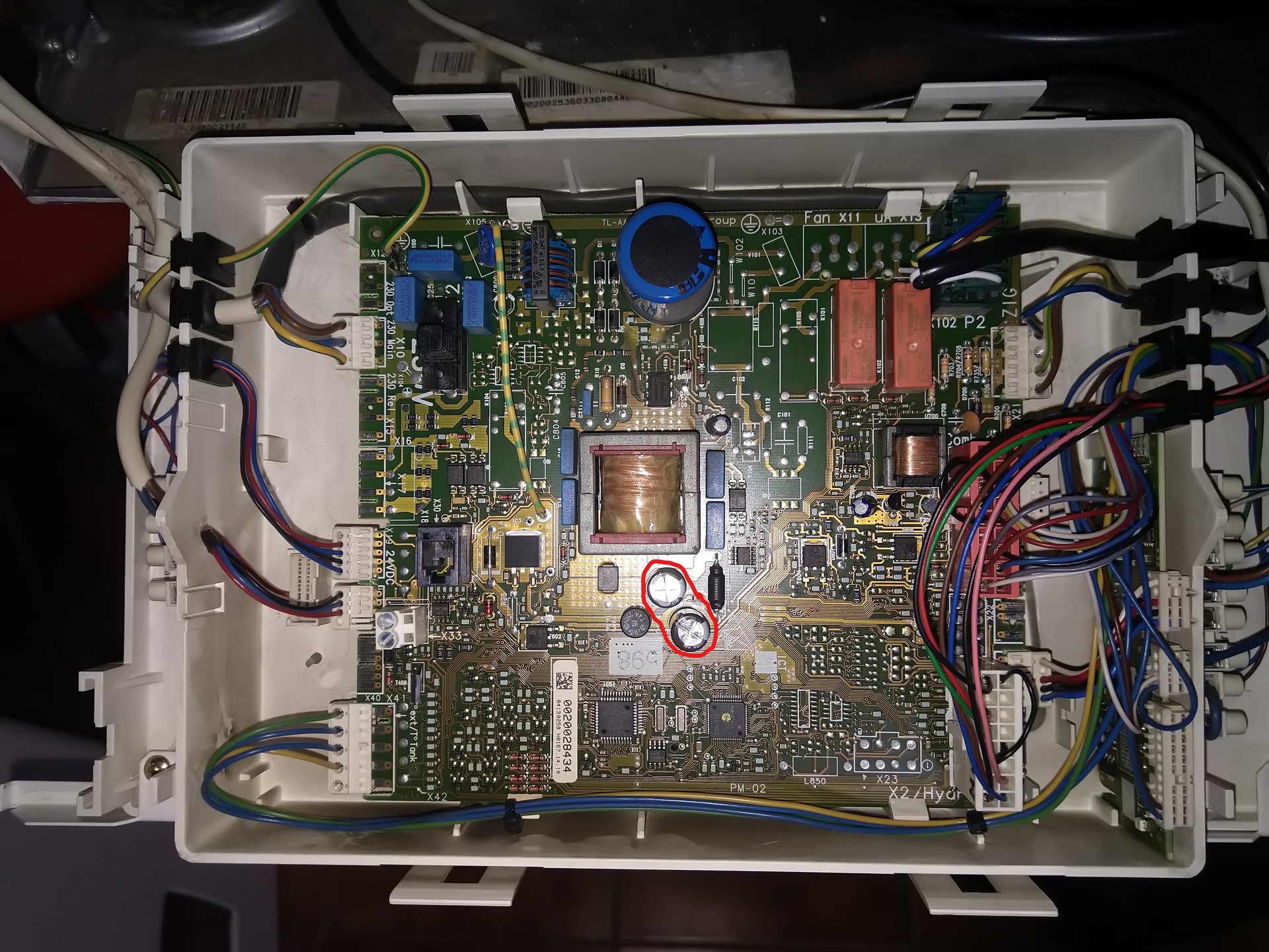

Saunier Duval Ecosy F28 E AS F1 hiba egyik lehetséges oka és javítása
Hiba jelenség:
Kazán begyujt majd néhány másodperc múlva leáll aztán újra gyujt, ezt 3-5 alkalommal megismétli majd vagy üzemel vagy F1 hibával leáll.
Hiba oka: a gászelep vezérlő áramkör 24V-os tápegysége meghibásodott.
A gázszelep 24V-os, adatlapja csak leszerelés után látható.
A hibás állapotban a gázszelep vezérlő tekercsén mérhető feszültség ~14V gyujtáskor, majd tartáshoz ~8-10V
A tápegység javítása után a tekercsen gyujtáskor 22V, tartáskor 14V mérhető.
Javítás: a tápegység trafó mellett található (C5,C29; C9,C30, Két-két jelölés van a kondenzátorok mellett!?) két puffer kondenzátor cseréje (470mikroF, 35V) Az egyik már csak 5mikroF volt . Mellékelem a panel képét, jelöltem a rossz kondenzátorokat.

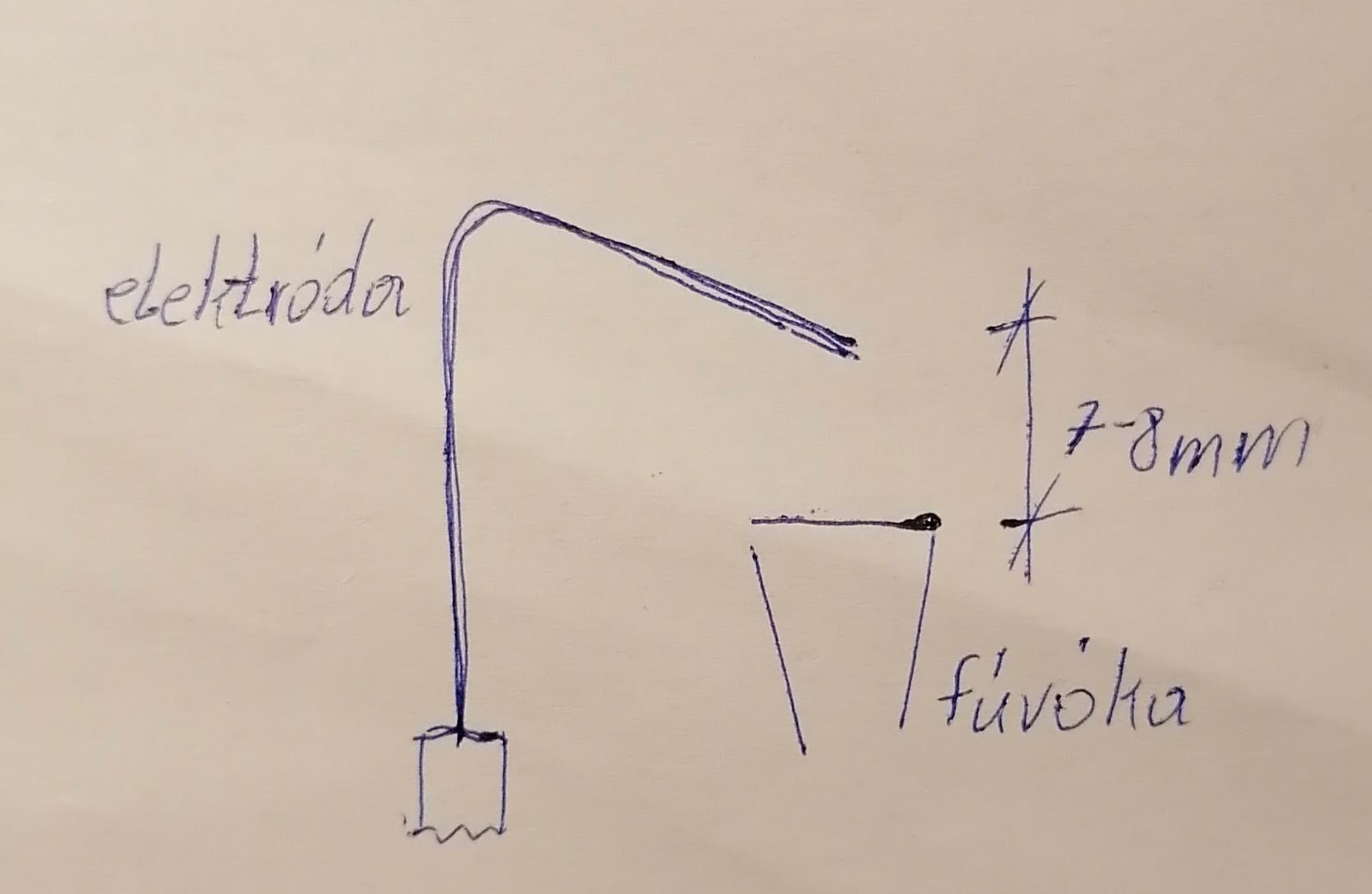

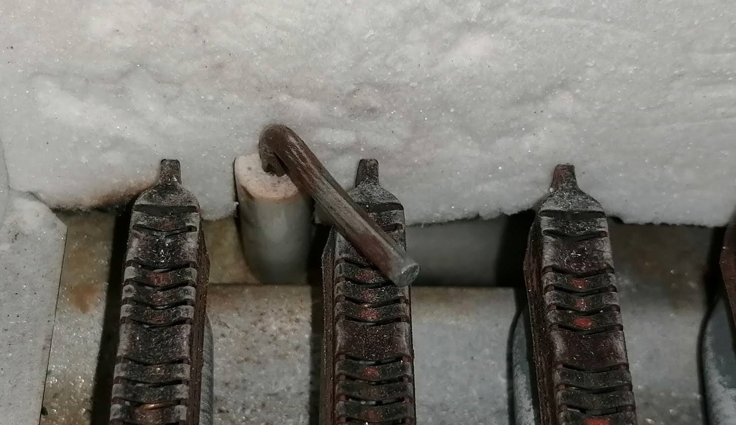

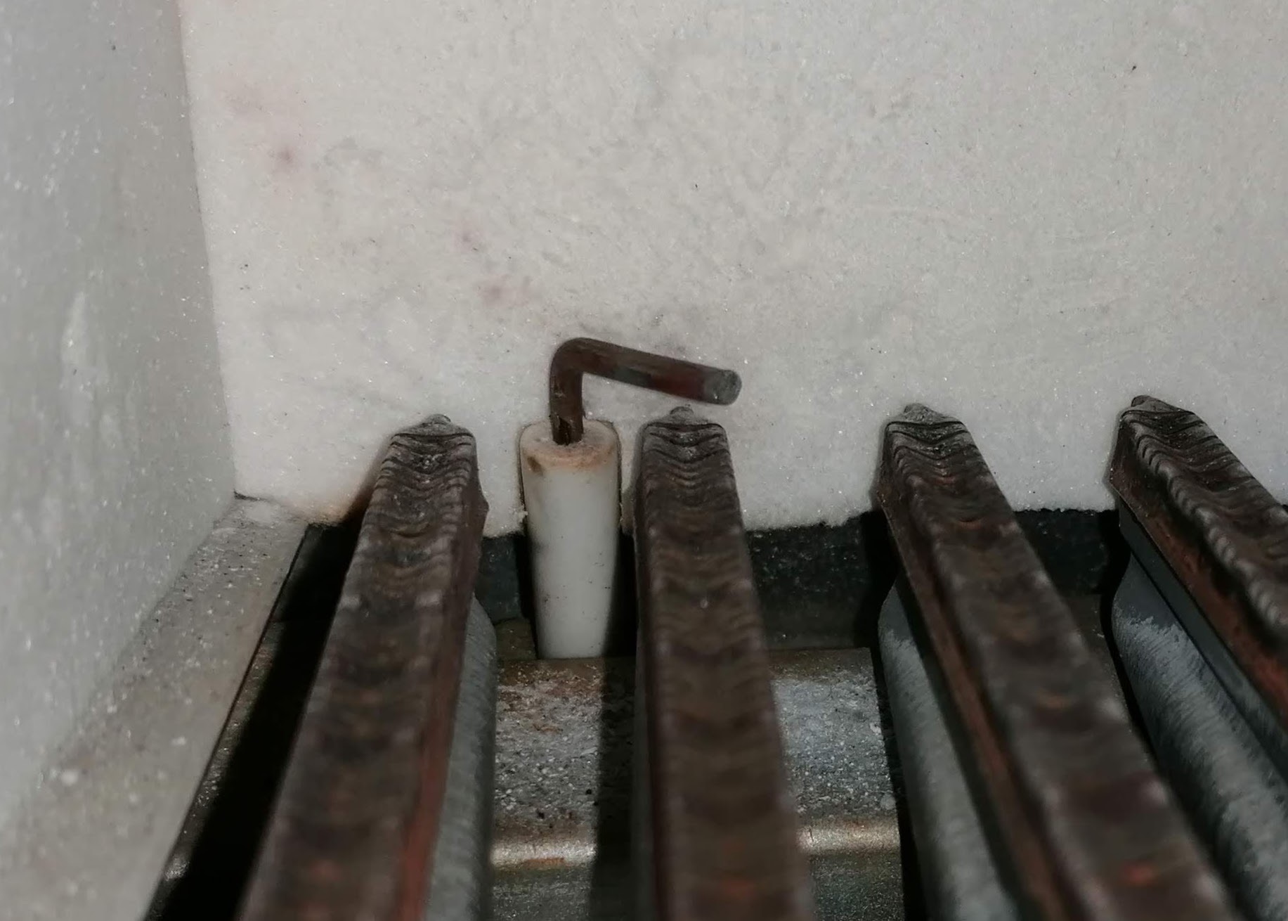

(#) zészoli hozzászólása Feb 10, 2021 /
Egy Saunier Duval Isotwin C25 kazánnal kapcsolatban lenne kérdésem. A karbantartás évente úgy alakul, hogy őszre a kazán rendszerint elkezd vacakolni F1 gyújtási hibával. Ekkor jön a szerelő és megcsinálja, egyben ki is takarítja az egészet. Ezek után rendszerint 1-2 héttel később újra jelentkezik az F1 gyújtási hiba, és még egy-két alkalommal kijön a szaki, mire újra működik a kazán egy évig. Idén ez nem így alakult. Már ötször voltak kint különböző szakik, de 1-2 hét után a kazán leállogat F1 hbával. A gyújtás megtörténik, begyullad a nagy láng, de lekapcsol. Ha ionáram mérést kérdezem, kiröhögnek, hogy azt senki sem csinál, meg minek is.
Most lett tele a hócipőm, miután a mai szaki lemondta a kijövetelt és szétszetem a kazánt, hogy megtisztogassam az ionáram elektródát, ami körül a gondot sejtem. Most megcsiszoltam fémtisztára, és a kazán szépen működik.
Az lenne a kérdésem, hogy a mellékelt képeken lévő elektróda jó helyen van? Bele kell lógnia a lángba? (Már többször hajligatták az évek során) Valahol olvastam, hogy csak a láng széléhez kell érnie. -szóval jó ez így?
Nem lehet, hogy az a baj, hogy belelóg a lángba és megég a felülete?
(#) VIM válasza zészoli hozzászólására (») Feb 10, 2021 / 1
Szia! A láng magjába kell érnie vagy a mag szélébe ahol a legnagyobb a hőmérséklet. A tisztasága az fontos amit kb. 400-as papírral meg lehet tisztítani, csiszolni a felületét. A kazánt fázis helyesen kell csatlakoztatni és a földelést is, hogy ez jól működjön. Persze van olyan eset is amikor a panelen egy kondenzátor értékét veszti és emiatt nem lesz ionáram érzékelés de ez most ebben az esetben nem áll fenn. Az elektróda magassága kb. 7-8mm és kissé lefelé hajló, hogy a megfelelő lángmag magassága valahol "el legyen találva" ezáltal.
(#) zészoli válasza VIM hozzászólására (») Feb 10, 2021 /

A csatolt móricka rajz szerint kellene lenni, ha jól értem.
A kazánt elindítottam még nyitott tűztérrel, és ott, ahol az elektróda beleért, még kék színű a láng, de a lángoszlop kitölti az egész kamrát (nem tudom, hogyan hívják szaknyelven a tűzteret), vagyis 15-20 cm magas. Kb. 2-3 cm magasan vált át sárgás színbe. Melyik része lenne a lángmag?
A 400-as papír is lényeges? Most csak egy modellezésben használt reszelő volt nálam, de ha fontos az elektróda felületének az érdessége, akkor beszerzek 400-as papírt.
A csiszolópapír durvasága az nem kőbevésett de a tisztításhoz finomabb szemcseméretűt érdemes használni. A rajzod egészen jól mutatja azt ahogyan az elektródának el kell helyezkedni a láng felett. A fotót amit mutattál azon már csak a magasságot kell ellenőrizni és kész. Vigyázz a hajlítással mert könnyen eltörik a poncelán és vehetsz újat.
Köszönöm szépen!
Akkor lecsiszolom szupertisztára 400-as papírral és megmérem a magasságát. Ha közel van a 7-8mm-hez, akkor békén hagyom.
A mostani reszelgetést még délelőtt csináltam. Azóta egy hiba sem volt, így már ez is sokat segített. Ha szupertiszta lesz, bzom benne, hogy rendben is lesz a dolog.
