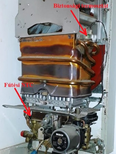

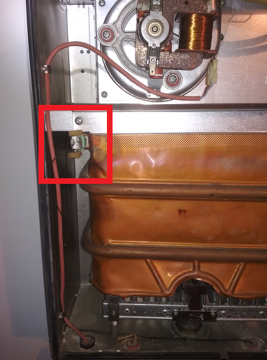

Bosch zw-23 kazánban hol található a hőmérséklethatároló?
(#) jpuskas99 válasza speedbump hozzászólására (») Feb 19, 2021 / 1
A hőcserélő vízoldali kilépő oldalán az ábrán a 2-es számmal jelölt érzékelő.
(#) VIM válasza speedbump hozzászólására (») Feb 19, 2021 /
A primer hőcserélőhöz közel kell keresni, annak csövén csavaros kötéssel egy klixont.

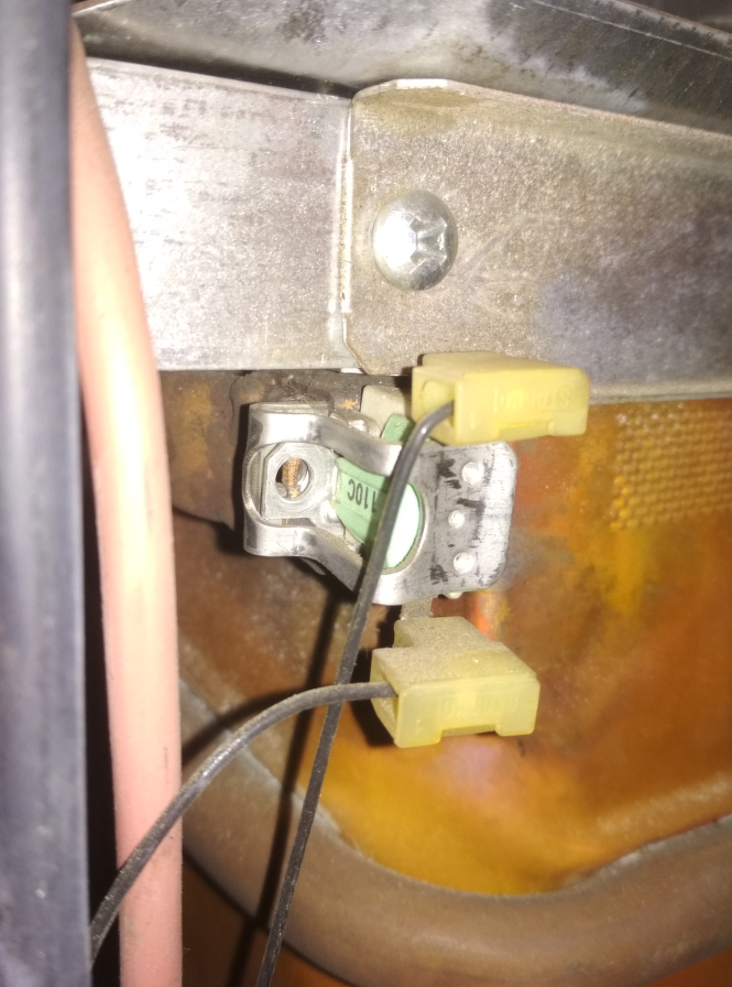

(#) speedbump válasza jpuskas99 hozzászólására (») Feb 20, 2021 /
Köszönöm. Az lehetséges, hogy ez az?
(#) jpuskas99 válasza speedbump hozzászólására (») Feb 20, 2021 /
Szerintem ez az, de inkább várd meg VIM megerősítését. Ő jobban járatos benne.
(#) VIM válasza speedbump hozzászólására (») Feb 20, 2021 / 1
Igen, szerintem az lesz az a 110 fokos klixon.
