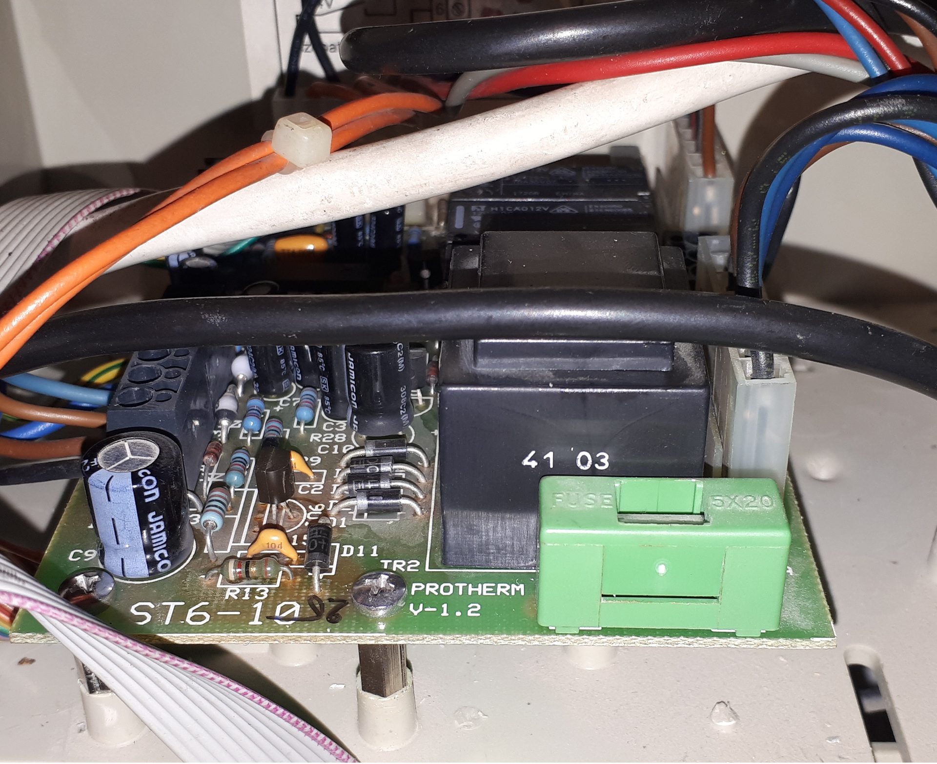

Köszi! Valami miatt elfüstölt az alaplap. A középső relé kigyulladt. Szereztem vezérlőt. Beraktam, ami érdekes, hogy a korábbi menüpontokból csak az első három közül lehet választani. Az első jelzi a kazán hőfokát. Jelenleg 16 fok. A második a hőtároló elvárt hőfoka. Ide 48 fokot állítottam, a fűtésre 52-t.
Kicseréltem a 2 NTC-t, reszeteltem a túlfűtés kapcsolót (szakadást jelzett a műszer). Kimértem a füstgáz jelzőt, nincs szakadás. Gondolom, ha mindkét egység átereszti az áramot, akkor gyújthat az elektronika.
A szivattyúk forognak, átkötöttem a vezetékét a bojlerének a fűtésibe, azt is megpörgeti. Ez nem lehetett baj.
Bekapcsoláskor kattan a relé, indul a bojler szivattyú. 10-15 mp üzem után kattan a relé, kikapcsol a szivattyú, gyújtás, hibakód nincs. Áll a rendszer. Nem értem... Reset gombra semmi reakció.
Ismerősöm vetette föl, hogy esetleg a szelep lezárt, nem old fel. Kerestem rajta mechanikus feloldás lehetőségét, nincs rajta.

(#) pgabor2 válasza szucs_g hozzászólására (») Nov 6, 2022 / 1
Szia! A meghibásodott relének valószínűleg beégett az érintkezője, attól melegedhetett. Nekem is volt már ebből leállásom, mindhármat kicseréltem. A gyári és az új vezérlő panelek szemre egyformák? A régi a relé hibától eltekintve még működőképes? Ha igen, szedd ki a mikrovezérlőt és foglalatba szerelve rakd át az új panelbe. A kapcsolóóra legyen fixen nappalira beállítva, a fűtés termosztát bemenetét zárd rövidre egy vezetékkel (XT5/5-6).

(#) szucs_g válasza pgabor2 hozzászólására (») Nov 7, 2022 /
Köszönöm a válaszod! Nem, nem teljesen egyformák. Ráadásul a menüben nem tudom előhívni az E ill. P módot. A régi alaplapon ezeket a menü gomb nyomkodásával elértem. Az újban csak a HMV és a fűtővíz hőfokát lehet állítani.
Itt olvastam egy korábbi hozzászólásban, hogy érdemes a szelep tekercseire rámérni, egyáltalán jó-e?
Az új panelben amúgy a chip lábai kissé máshogy huzalozottak, de ezt még át kell nézzem.
Most majd átszerelem a donor kazánból az alaplapot, gázszelepet, gyújtóelektronokát is. Más nem lehet hibás...

(#) pgabor2 válasza szucs_g hozzászólására (») Nov 7, 2022 /
Mennyire sérült a régi vezérlő panel?

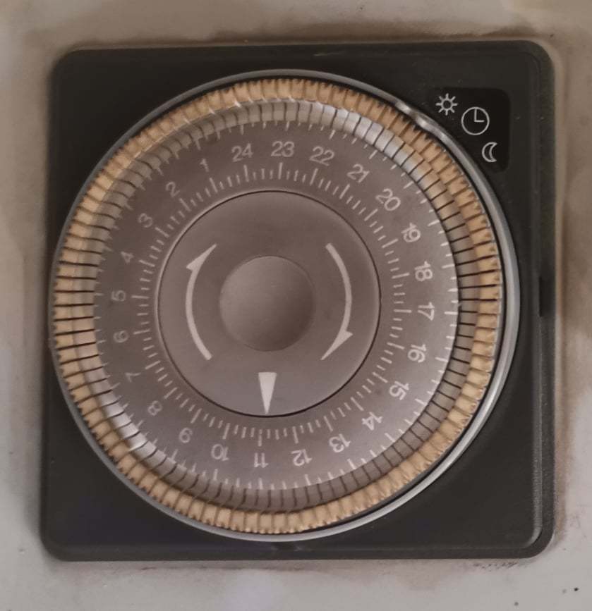

(#) szucs_g válasza pgabor2 hozzászólására (») Nov 8, 2022 /
Kuka.

(#) szucs_g válasza pgabor2 hozzászólására (») Nov 8, 2022 / 1
Az utolsó mondatod volt a megoldás... Eltekertem a nagy igyekezetemben az üzemmódkapcsolót alvó üzemmódra!

(#) pgabor2 válasza szucs_g hozzászólására (») Nov 8, 2022 /
Örülök hogy sikerül elindítani. Megy a fűtés és a HMV is?
