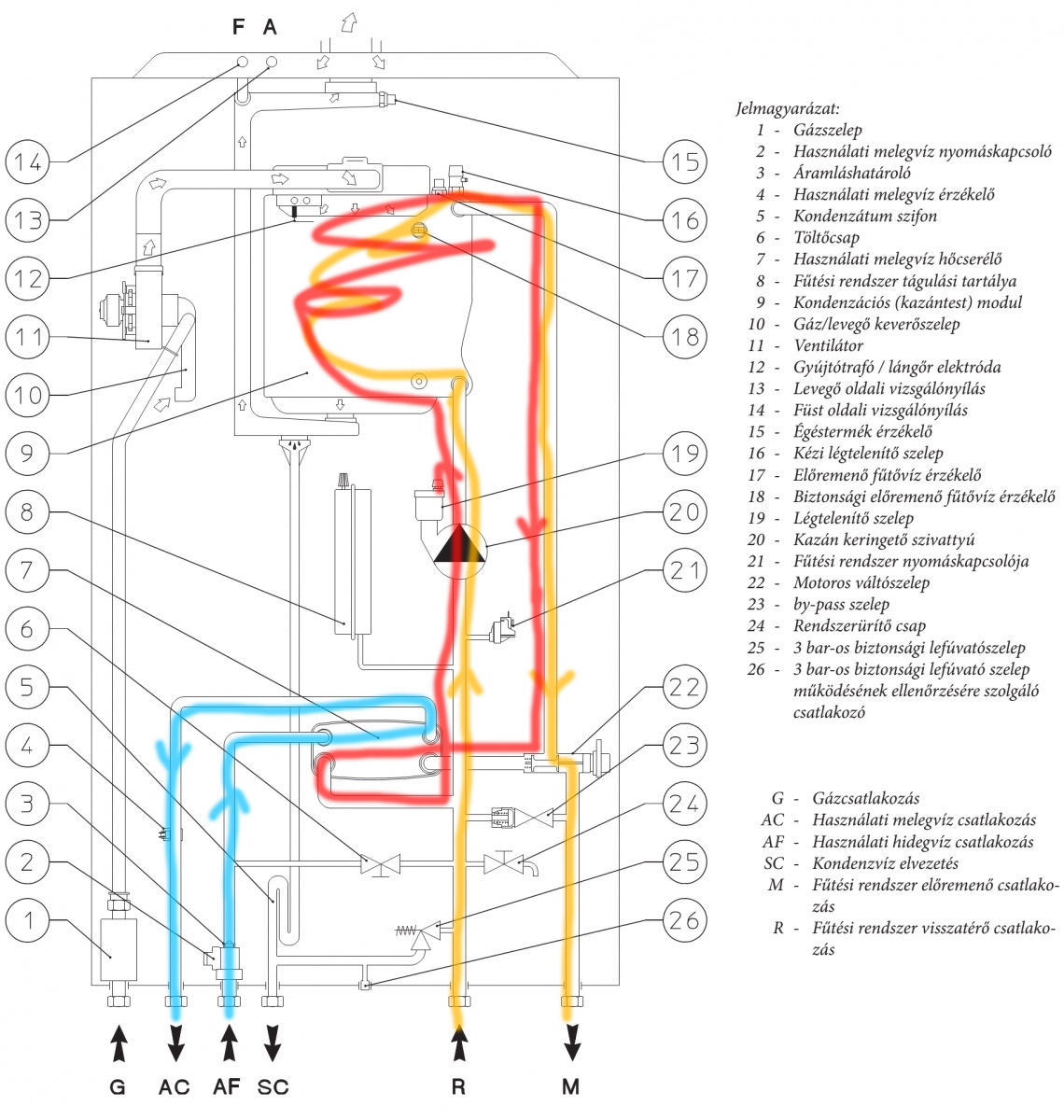

(#) nagyra válasza VIM hozzászólására (») Jan 7, 2024 /
Húúú, remek gondolatokat adtál és ébresztettél bennem! A régi váltószelepre rácsatlakoztattam a kazánvezérlést, hogy lássam, mikor-merre megy, mennyire nehéz visszatartani a váltómechanikát. A "kis gombócot" nagyon nehezen kellett nyomnom, hogy csak keveset tudjon mozogni (de nem tudtam ujjal teljesen megállítani!). Viszont rájöttem, hogy a "kis gombóc" hátul van, amikor a HMV kör aktív, és a motor elölre tolja a "kis gombócot", amikor a fűtés körre vált át.
Ezekből kiindulva a HMV körben kell lennie valami megakasztó tárgynak, és ezt gondolom a fűtéskör iszapleválasztója sem szűri ki, mert másik kör ugye... Vagy mégsem? Csak időnként meg van osztva?
Régebbi "élményekre" visszagondolva - amikor 30-50 ki/bekapcsolás után indult el a fűtés -, a motor mindig próbált mozogni, tisztán emlékszem az ütemesen kerregő hangokra, tehát a vezérlőpanelnek szerintem semmi baja.
Lehet, hogy a hőcserélőben lenne valami oda nem illő?

(#) VIM válasza nagyra hozzászólására (») Jan 7, 2024 /
Nincs átjárhatóság a két rendszer között hiszen ott a lemezes hőcserélő. Kis kör és nagy kör van .
Rosszul fejeztem ki magamat (nem vagyok gázos-vizes szakembör sajnos), tehát arra gondoltam, hogy a lemezes hőcserélő és a váltószelep közötti szakaszban lévő víz a váltásokkor keveredik. Vagy rosszul látom át a helyzetet? (nem kizárt)
A HMV vételezésnél a lemezes hőcserélőbe keringet a szivattyú a fűtésnél pedig a rendszerbe de a hőcserélőben el van választva egymástól a két tér.
Deeee a váltószelepnek 3 csatlakozási pontja van, A - "bemenet" a kazántest felől, B - "kimenet" a fűtéskör felé, C - "kimenet" a lemezes hőcserélő felé, ami melegíti a HMV-t. Így mivel közös a "bemenet", ezért lesz egy szakaszon némi folyadék, ami a váltáskor átkerül a "váltószelep másik oldalára".
Azt kell megértened, hogy a váltószelep mindhárom ága a fűtési körben van. Így váltáskor azonos nyomáson vannak a körök csak az áramlási irányok és azok hossza változik. Amire Te gondolsz, hogy a lemezes hőcserélőre váltáskor mi történik, hát az a "kis köre" a kazánnak amikor HMV-t készít de az a fűtési körből van a háromutú szeleppel visszacsatolva a kazántest felé. Ha fűtésre van állva a szelep akkor elzáródik a hőcserélő primer bemenete és kinyílik a fűtési előremenő ága. ... vagy nem értem, hogy mi nem világos számodra. A kosz az csakis a fűtési rendszerben leledzik és az nem jó ha bekerül a HMV lemezes hőcserélőnek ebbe a primer oldalába, mert abból azt a koszt nem egyszerű eltávolítani, nem beszélve a vele járó szerelésről.

(#) janijani hozzászólása Jan 14, 2024 / 5
Sok kínlódás után végre sikerült megjavítani a 18 éves ECOSY F AS 28 E kondenzációs kazánomat.
A hibajelenség az volt hogy begyujtáskor dörögve indult, aztán vagy átment normális működésbe vagy leállt F5 (gyujtás) hibával. Hívtam hozzá gázszerelőt, valamit csavargatott a gázszelepen de nem lett jobb. A szerelő elment, a kazán legközelebb ugyanúgy dörögve indult.
Megpróbáltam a gyujtóelektródát összébb hajlítani, de eltört. Mivel húzós lett volna az ára, inkább vettem olcsón egy ugyanilyen használt kazánt. Elkezdtem az alkatrészeket kicserélgetni (gázadagoló, gázégőfej, elektronikapanel, vezetékek) de még mindig dörögve indult. Megfigyeltem, hogy amikor F5 hibával leáll, előtte pislog a kazán elején levő zöld LED. Ionizációs hibára gyanakodtam, vagyis kevés a gáz ami bejut a gyujtóelektródához. Persze mert a gázégő belsejében van egy tölcsér ami bevezeti a gázt az égő tetejébe, a gyujtóelektróda meg alul van. A gáz kimegy a kémény felé, nem jut le elég a gyujtóelektródához.
Első gondolatom az volt, hogy kiszedem ezt a tölcsért és rövidebbre vágom, hogy lejjebb engedje ki a gázt. 3 pöttyel van behegesztve az égőbe, modellező vágókoronggal leköszörültem és kivettem a tölcsért. Ekkor láttam meg, hogy egy peremen ül a tölcsér karimája. Új ötletem támadt, ha a tölcsért úgy hegesztem vissza, hogy ne üljön a peremen hanem hagyok egy kis rést akkor ott is be tud menni a gáz és biztosabban eljut a gyujtóelektródához. Így is tettem. A tölcsér pereméből körben leköszörültem 0,2 mm-t, a tölcsér peremét 3 ponton lehajlítottam, hogy ha visszateszem a helyére három ponton üljön a peremen és a köztes részen legyen 1 mm rés ahol be tud jutni az égőfejbe a gáz. 3 ponton visszahegesztettem és összeraktam a kazánt. Bekapcsoltam és gyönyörűen dörgés nélkül begyujtott. Azóta is jól működik.
