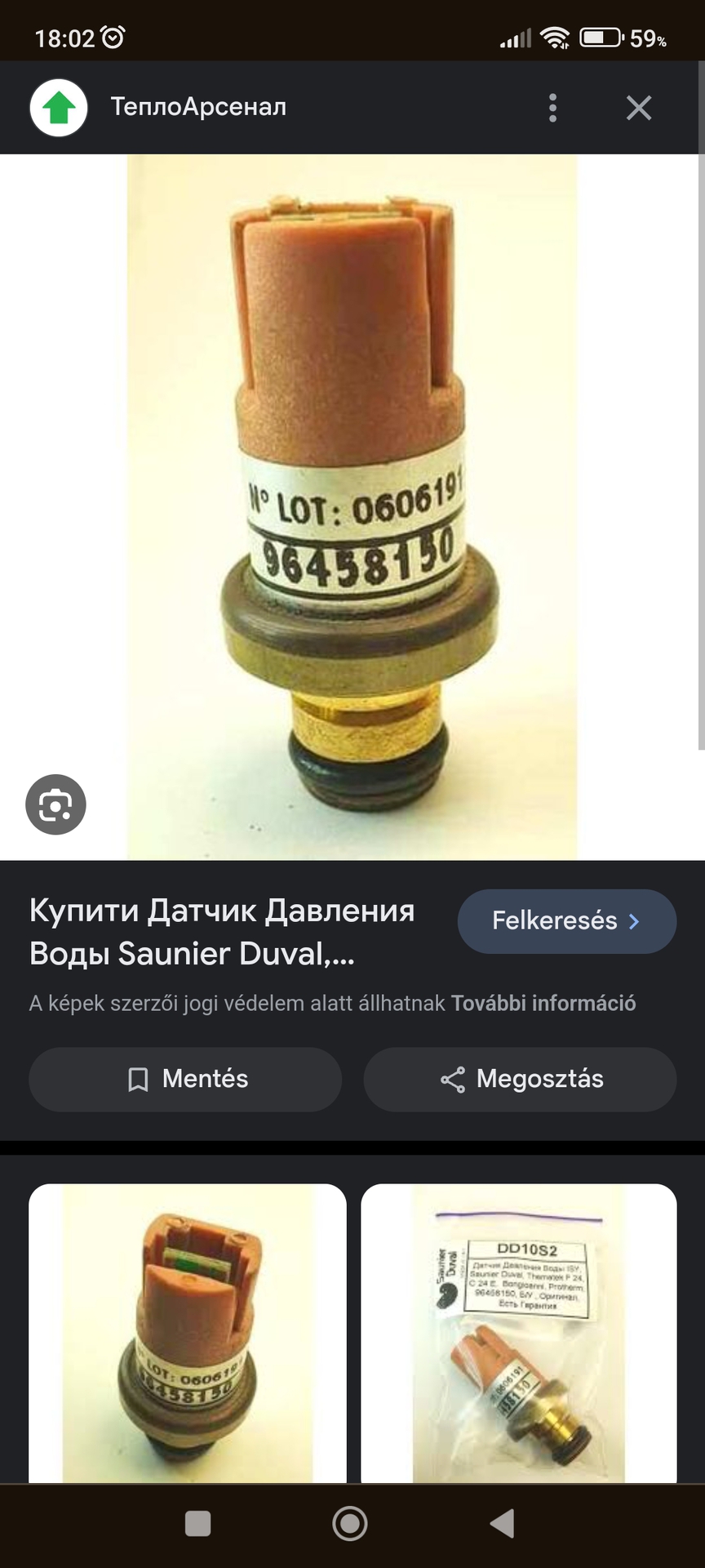

(#) szisti1959 válasza Skillet hozzászólására (») Jan 4, 2024 / 1
István vagyok Erdélyből
a nyomás jeladót azt ki kell cseréni( piros kupakos cucc ) amit kapsz az alabbi cimeken is https://www.fokabt.hu/saunier-duval-Nyomaskapcsolo-TC-Isomax-Isotwi...720500 vagy
https://produkttherm.hu/termek/nyomaskapcsolo/ cimen vagy keresd a S5720500 kod után, tágulási tartatályt nem érdemes ereditit tenni, a regi helyét bedugni egy 3/8-as dugoval és a fütési redserre rákotni egy 10-12 literes tágulási tartatályt(bármilyent ,barhova).A nyomást beálitani 6 vonalra) a kazánon

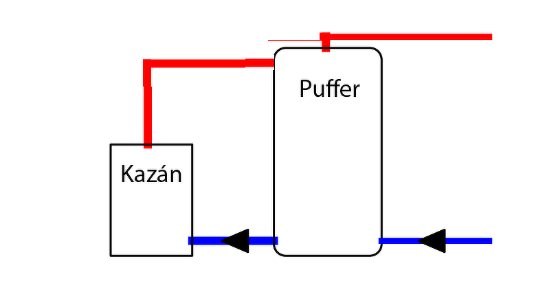

(#) Bakman válasza szisti1959 hozzászólására (») Jan 4, 2024 /
Így pont nem lehet kikerülni a puffert, ami az egész lényege lenne.
(#) Ventos válasza szisti1959 hozzászólására (») Jan 4, 2024 /
Szia! Nem tudod véletlenül hogyan lehet átverni ezt a nyomás érzékelőt? Nyitott rendszerre került a kazánom és nincs elegendő nyomás.
(#) VIM válasza Ventos hozzászólására (») Jan 4, 2024 /
Szia! Ha olyan nyyomásérzékelő van a kazánban azt elég érdekes módon lehet átverni, mert az az érzékelő egy piezorezisztív nyomásmérő. A belseje ITT szemlélhető meg. Amit most mondok azért lehet, hogy meg fognak inteni a hozzáértők. Ha kiveszed az érzékelőt és feltöltöd vízzel a belsejét majd bedugod a furatát egy szoros dugóval és figyeled a nyomásmérőt, hogy mikor van a jó tartományban a kialakított nyomás. Persze elzárt fűtővízrendszer mellett (a kazán alatti szervízcsapokat el kell zárni és leereszteni a kazánból a leeresztőjén keresztül a vizet) és meleg termosztát mellett (ne kérjen fűtést) de bekapcsolt állapotban legyen a készülék, hogy a nyomásmérő értéke leolvasható legyen. Persze jobb lenne ha zárt lenne a rendszer, mert úgy hatékonyabb és nem kerül a rendszerbe mindannyiszor oxigén és korrodálja a vas alkatrészeket aminek iszapjának hosszú távon csak káros hatása ismert.
(#) Ventos válasza VIM hozzászólására (») Jan 4, 2024 /
Szia, köszönöm a választ. Nem teljesen értem, hogy hogyan nő a nyomás az alapján amit írtál. A zárt rendszer sajnos a másik kazán miatt nem kivitelezhető, mert lehet az nem bírna akkora nyomást 1-1,5 bar.

(#) VIM válasza Ventos hozzászólására (») Jan 5, 2024 / 1
Ha ez a nyomásérzékelő van benne akkor egyel fentebb a linken szétszedve is látható, hogy a belseje hogyan néz ki. Ha ezt kiveszed a helyéről és a leírtak szerint cselekszel vele, majd visszateszed a helyére és használod a készüléket. Azt tudnod kell, hogy ez volna a kazán vízhiány kapcsolója úgy, hogy ezt kiiktatva nem lesz ami figyelmeztessen ha valóságos a vízhiány. Ennek fényében kell ezt értelmezni ha ki akarod kerülni a nyomás ellenőrzését. Ha sikerül bezárni az érzékelőbe az elérni kívánt nyomást az érzékelő bemeneti furatában lévő "dugó"-ra a rendszer ejtőtartályos nyomása is rá fog tartani (ellentart). A dugót csinálhatod ragasztórúd olvadékával is de legyen kissé kúpos, hogy beszorítható legyen az érzékelő furatába.

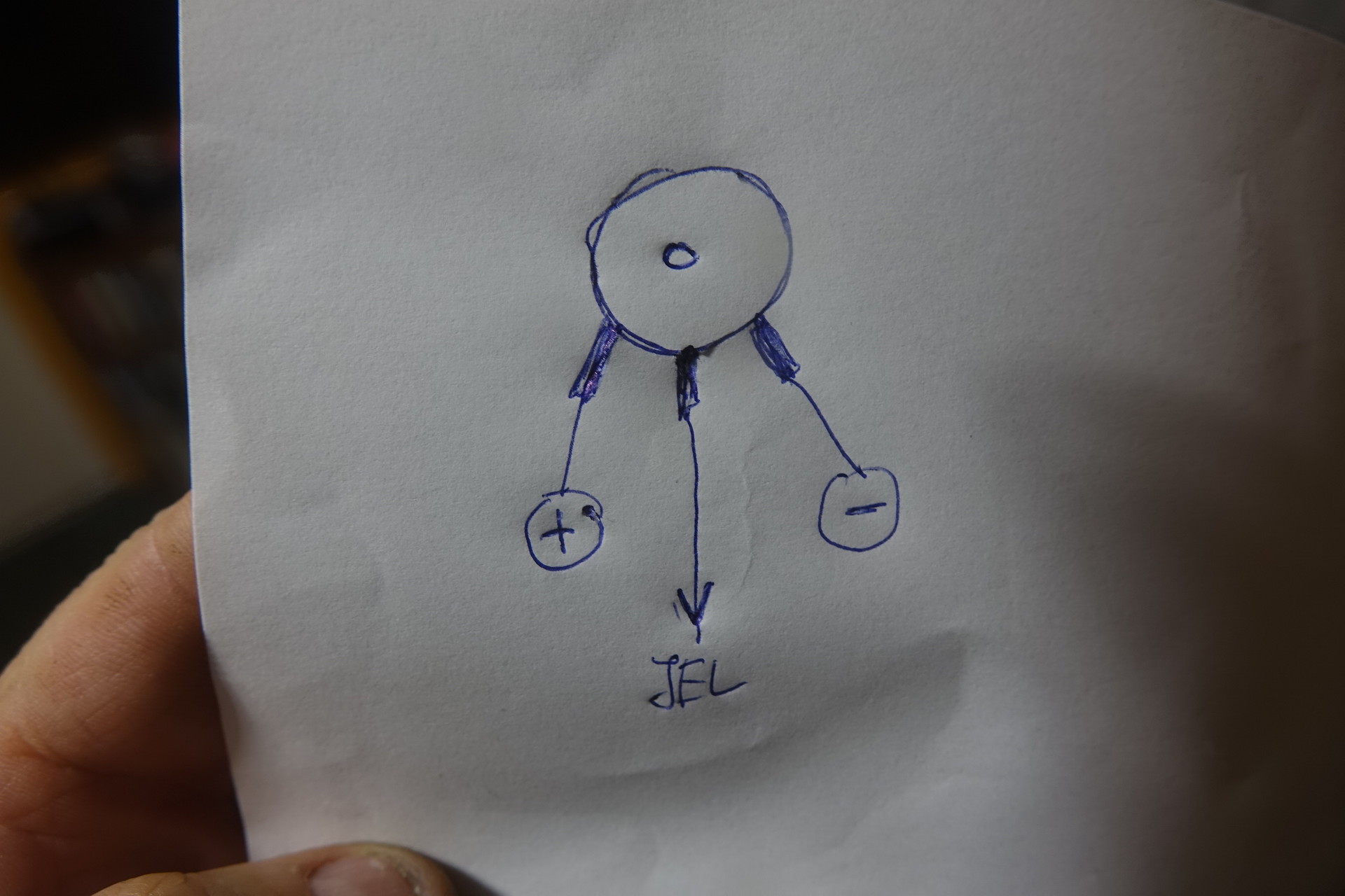

(#) Ventos válasza VIM hozzászólására (») Jan 6, 2024 /
Egy ötletem van még, nem tudom működne-e. 1 potit bekötni ah alábbiak szerint. Jó lehet szerinted?
Megnéztem a képeket, őszinte leszek, nem teljesen egyértelmű mi nyomja.... Mármint, ha jól értelmezem akkor a rugó tart ellent? (Mármint a víz nyomásának) ha igen, ha azt gyengítem, kívágok belőle, úgy is jó lehet és akkor még mindig van esély arra, ha esetleg kiürül a víz azt is jelzi valamennyire.

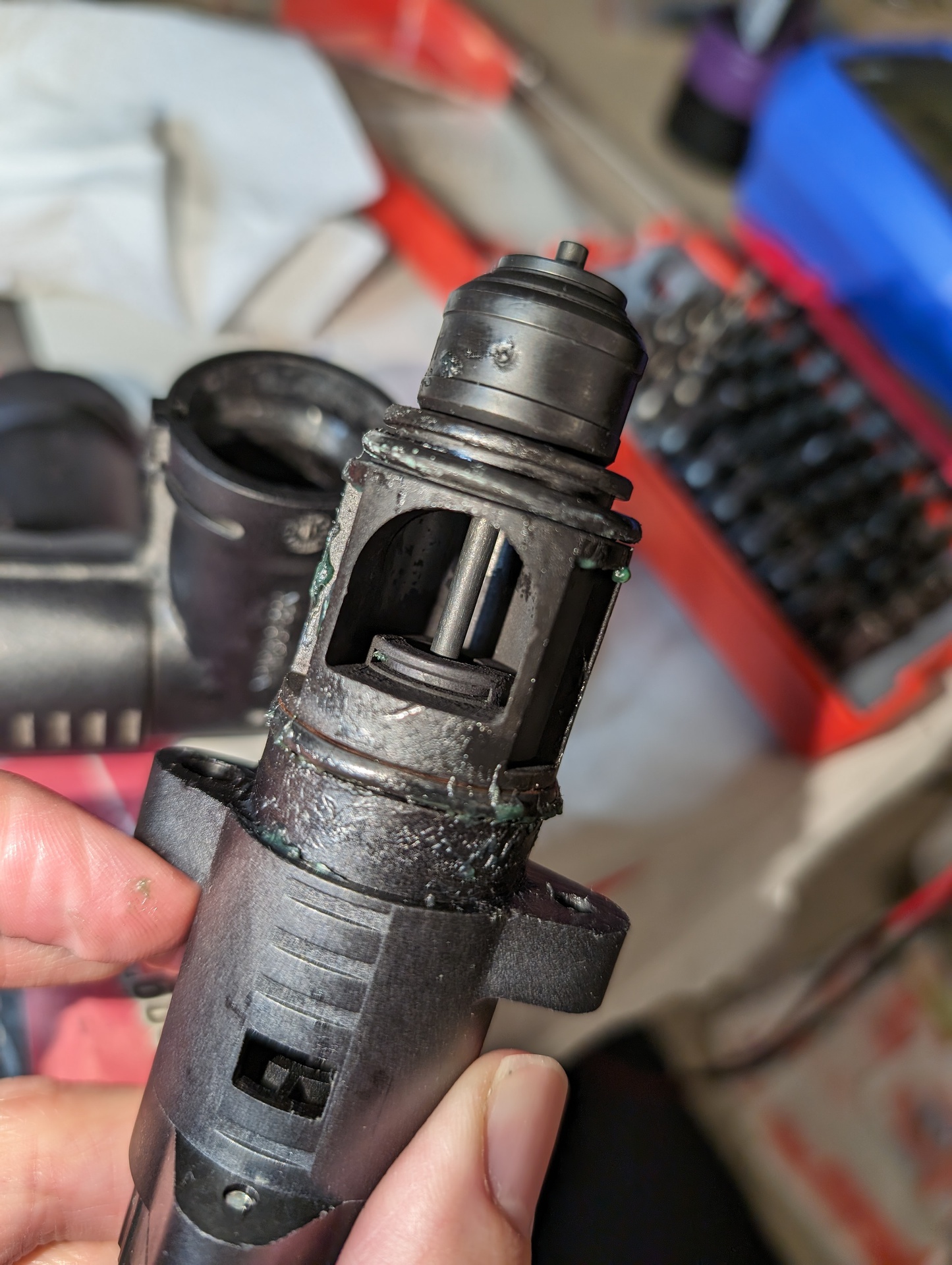

(#) nagyra válasza VIM hozzászólására (») Jan 6, 2024 /
Kimértem mindkét váltószelep motort, a régi tekercsei 168Ohm körül voltak, most 171Ohm körül, de szakadás, vagy "furcsaság" nincs. Kimértem a vezetékeket is, nincs szakadás, vagy csatlakozóhiba.
Leszedtem a vezérlőelektronika burkolatát is, tisztán látszik, hogy egy ULQ2003A tranzisztormező hajtja meg közvetlenül a motort, szerintem ez nem csinál olyat, hogy általában működik, de néha nem.
Széthúztam a régi váltószelepet, a fém tengely matt fekete. Ez vajon normális?
(#) VIM válasza nagyra hozzászólására (») Jan 6, 2024 /
Hát nem valami tiszta lehet a víz amit a szivattyú keringet. Mi az a lerakódás a műanyagon is? Nekem úgy tűnik, hogy rozsdás a víz, mert a tömítések mögött vörös színű a lerakódás színe. Nem kellet volna bezsírozni ennyire, mert ez így csak összeszedi a koszt.
A műanyagot jól bezsírozam még anno, hogy könnyebben becsússzon a szelepházba. Az iszapleválaszóból kiengedett víz alapján nem nagyon koszos (teljesen átlátszó víz jött ki, törmelékból is abszolút minimális). De ezért gondoltam arra, hogy Fernox F3 Express-szel átmosom a rendszert, utána pedig Fernox F1 Express védőszert adagolok a rendszerbe.
A váltószelepről válaszd le a motort és úgy nézd meg, hogy mi lehet az akadálya a szabad mozgásnak, vagy a szeleprúd az kézzel milyen nehezen mozgatható és annak mi lehet az akadálya vagy mi okozhat nehézséget? Az inhibítort azt ne most töltsd be, ráérsz tavasszal is de nem ez okoz problémát (szerintem).
Kiszedtem a szelepet, nem olyan, mint ami feljebb látható. Próbáltam kint mérni a lábait, de semmit sem lehetett rajta. Igaz csak a kíváncsiság hajtott. Végül bele tekertem 1 4-es lemez csavart és beállítottam 1.4-re, ha elindul a szivattyú akkor felmegy 1.7-ig, úgy hogy tökéletes.
Köszönöm a segítséget!
(#) VIM válasza Ventos hozzászólására (») Jan 6, 2024 /
Akkor szerencséd volt ebben az esetben. Remélem nem hegyes véggel tekerted be hanem letompítottad a csavar végét. Ilyen lehet a felépítése. Az értékek pedig így alakulnak ehhez az érzékelőhöz: "1. és 2. mérési pont = 5 V DC Tesztértékek: 1. és 3. mérési pont 1 bar / 1,7 V DC esetén 1,5 bar / 2 V DC 2 bar / 2,3 V DC" Az a jó, hogy ennek a nyomásőrnek ilyen a felépítése, hogy nincs közvetlen kapcsolata a folyadékkal a szenzornak és nem is piezóelektromos hanem hallos amit egy mágnes fog működtetni ha a nyomás miatt közelebb kerül hozzá.
Persze lecsiszoltam laposra. A leírásod alapján akkor nem is lehetne átverni?
Úgy nem kellene bele folyadék ami közvetítse a nyomást, mert a másiknál ott 90°-ban van elhelyezve az a felület amire a nyomásnak kellene hatnia itt pedig egyenesen az adott felületre ható nyomás (közelíti) nyomja közelebb a mágnest a hall elemhez. Bővebben: Link
(#) szisti1959 válasza Ventos hozzászólására (») Jan 7, 2024 /
ket 1kohmos megoldja kb.1.5-2 Bart mutat a kazan
