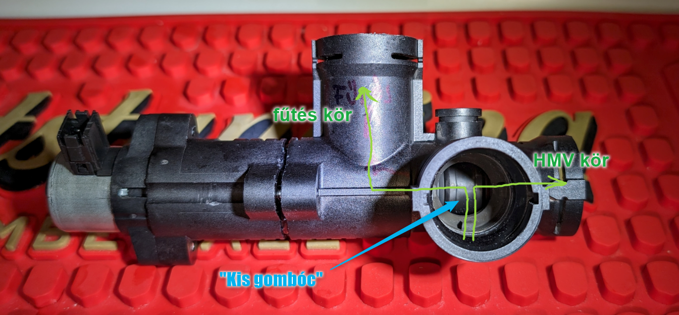

Húúú, remek gondolatokat adtál és ébresztettél bennem! A régi váltószelepre rácsatlakoztattam a kazánvezérlést, hogy lássam, mikor-merre megy, mennyire nehéz visszatartani a váltómechanikát. A "kis gombócot" nagyon nehezen kellett nyomnom, hogy csak keveset tudjon mozogni (de nem tudtam ujjal teljesen megállítani!). Viszont rájöttem, hogy a "kis gombóc" hátul van, amikor a HMV kör aktív, és a motor elölre tolja a "kis gombócot", amikor a fűtés körre vált át.
Ezekből kiindulva a HMV körben kell lennie valami megakasztó tárgynak, és ezt gondolom a fűtéskör iszapleválasztója sem szűri ki, mert másik kör ugye... Vagy mégsem? Csak időnként meg van osztva? Régebbi "élményekre" visszagondolva - amikor 30-50 ki/bekapcsolás után indult el a fűtés -, a motor mindig próbált mozogni, tisztán emlékszem az ütemesen kerregő hangokra, tehát a vezérlőpanelnek szerintem semmi baja. Lehet, hogy a hőcserélőben lenne valami oda nem illő? A hozzászólás módosítva: Jan 7, 2024
Idézet: „Ezekből kiindulva a HMV körben kell lennie valami megakasztó tárgynak, és ezt gondolom a fűtéskör iszapleválasztója sem szűri ki, mert másik kör ugye... Vagy mégsem? Csak időnként meg van osztva?” Időközben találtam a neten hidraulikai sémát hasonló gázkazánhoz, rájöttem, hogy igen, van némi folyadék ami átjár a váltások között a HMV kör és a fűtés kör között. Szóval lehetséges, hogy nagyobb vízkő darabkák lennének a "folyadékkörben", amik néha megakasztják a váltószelepet? A hozzászólás módosítva: Jan 7, 2024
Nincs átjárhatóság a két rendszer között hiszen ott a lemezes hőcserélő. Kis kör és nagy kör van .
Rosszul fejeztem ki magamat (nem vagyok gázos-vizes szakembör sajnos), tehát arra gondoltam, hogy a lemezes hőcserélő és a váltószelep közötti szakaszban lévő víz a váltásokkor keveredik. Vagy rosszul látom át a helyzetet? (nem kizárt)
A HMV vételezésnél a lemezes hőcserélőbe keringet a szivattyú a fűtésnél pedig a rendszerbe de a hőcserélőben el van választva egymástól a két tér.
Deeee a váltószelepnek 3 csatlakozási pontja van, A - "bemenet" a kazántest felől, B - "kimenet" a fűtéskör felé, C - "kimenet" a lemezes hőcserélő felé, ami melegíti a HMV-t. Így mivel közös a "bemenet", ezért lesz egy szakaszon némi folyadék, ami a váltáskor átkerül a "váltószelep másik oldalára".
Azt kell megértened, hogy a váltószelep mindhárom ága a fűtési körben van. Így váltáskor azonos nyomáson vannak a körök csak az áramlási irányok és azok hossza változik. Amire Te gondolsz, hogy a lemezes hőcserélőre váltáskor mi történik, hát az a "kis köre" a kazánnak amikor HMV-t készít de az a fűtési körből van a háromutú szeleppel visszacsatolva a kazántest felé. Ha fűtésre van állva a szelep akkor elzáródik a hőcserélő primer bemenete és kinyílik a fűtési előremenő ága.
... vagy nem értem, hogy mi nem világos számodra. A kosz az csakis a fűtési rendszerben leledzik és az nem jó ha bekerül a HMV lemezes hőcserélőnek ebbe a primer oldalába, mert abból azt a koszt nem egyszerű eltávolítani, nem beszélve a vele járó szerelésről.

Ugyanarról beszélünk, csak amit én HMV körnek hívtam (nem a hőcserélő szekunder oldalára gondoltam), azt Te hőcserélő primer oldalnak hívtál, nyilván helyesen.

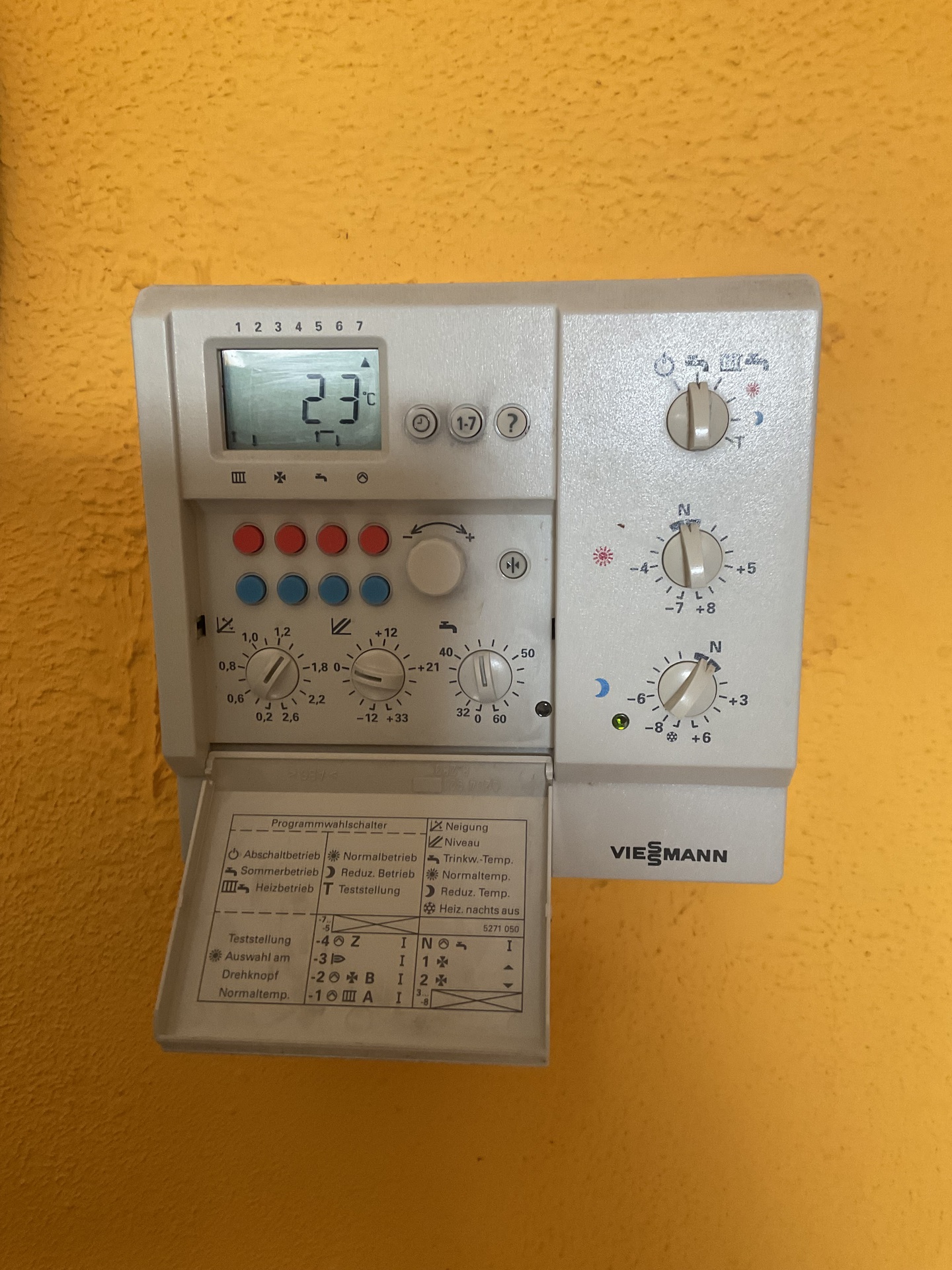

A Viessmann Vitopend 100 kombi ,külső Hm. vezérelt kazán / gy.év: 2000/ hiba jelzés nélkül tökéletesen működik.A kazán vezérlő egységénél a programok kézzel kapcsolva rendben! A trimatik normál kezelo egységnél viszont , ha a meleg viz állásra kapcsolok, nem áll le a kazán fűtés. A kazán programozas szerint fűt tovább. Lekérdezve a közvetlenül vezérelhető funkciókat nincs hibakód, minden rendben. Köszönöm.

Köszönöm, de a kàlyha vezérlő egységről minden működik, átvalt. A szobai kapcsolónál viszont nem vált át, de minden más programozás szerint működik. Gondolom, kapcsolónál lesz vmi kontakt probléma. Megnézetem…
