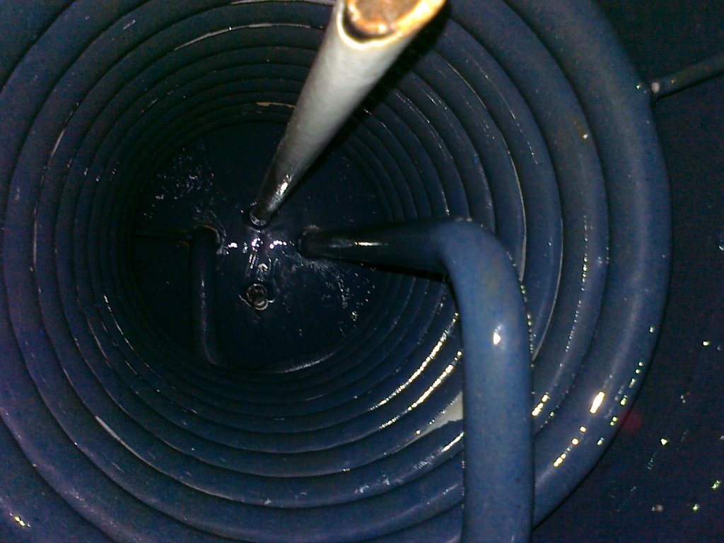

Zománcozott a tároló, az idomok pressesek.
Tudom, hogy a zománcot bántja a foszforsav, de most mit tudnék hirtelen csinálni? Egyenlőre még úgyis csak a vízkővel van kontaktban a híg oldat. Max. nem szedem le teljesen a kazán faláról a vízkövet, csak a csőkígyóról.
(#) briki válasza latya73 hozzászólására (») Dec 28, 2011 /
Akkor ezek szerint a tárolód fala is vízköves?
Ugye van rajtad szemüveg, és porálarc a munkavédelmi előírásoknak megfelelően!!!!!!!!!!
(#) latya73 válasza briki hozzászólására (») Dec 28, 2011 /
Szerintem fém.
Egyébként a vízlágyítónak meg is lett csinálva a hely, csak végül nem lett "kedvem" megvenni. Most egy GEBO cső a vízlágyító
Még koton is van rajtam)))
Fő a megfelelő öltözék! Pedig jó lenne, ha lenne "kedved" egy lágyítóra, mert vízköves lesz a hátad!A presszes idomok- ha 16-os csővel van szerelve- a fittingek belső, tehát hasznos átmérője amin a víz átfolyik csak 7 mm, így azon ha lerakódás lesz, vagy valami nagyobb vízkő fennakad, akkor bonthatod a padlót!!!! Az jobban fog "fájni"
Tudom, hogy kellene! A perlátorokat 2 hetente be kell áztatni met nem folyik rendesen a víz. Sajnos a jelenlegi devizaárfolyamok mellett, amíg a feleségem itthon van a babával, nem is jöhet szóba. Arról nem is beszélve hogy nem is tudom milyet kellene venni, mert 100-400 közötti árakat látok.
Tehát a tárolód teljes fala is vízköves???? Csak azért kérdem, hogy mások is tapasztalatot szerezzenek ebben a témában.
Igen, a tároló fala és a csőkígyő között egybefüggő vizkőlerakódás lett 27 hónap alatt

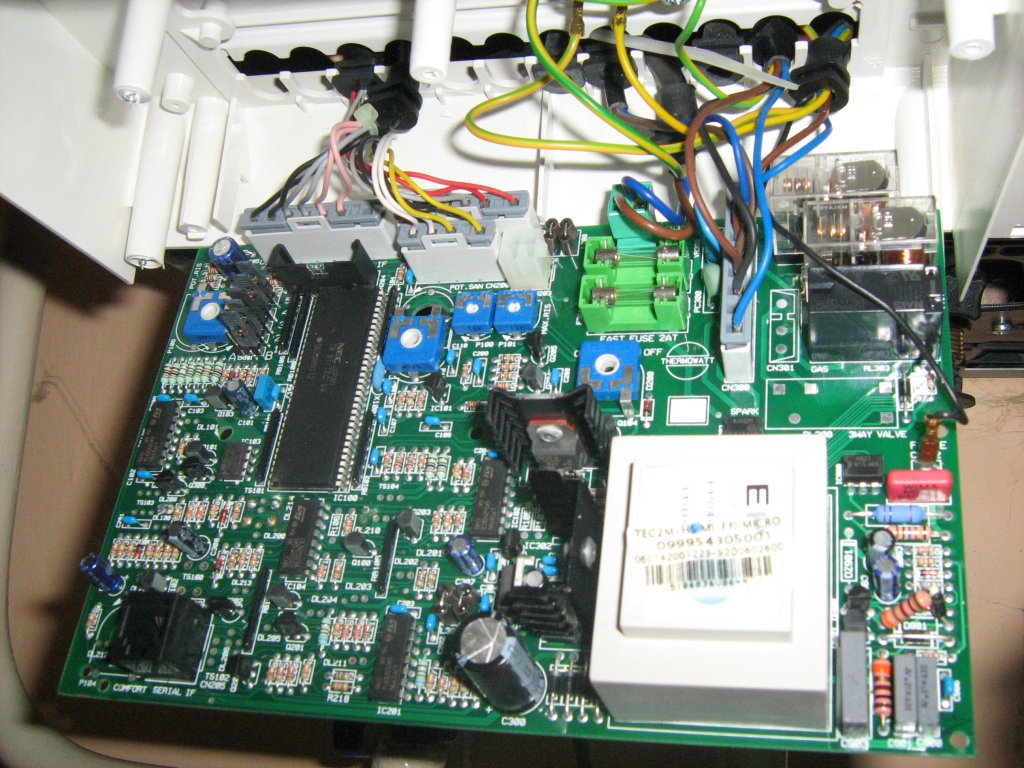

Sziasztok. Nekem egy Colibri kombi cirkó panel problémára kellene megoldás. Az a baja, hogy egyre gyakrabban sárgán villog a led, és nem kapcsolódik ki a fűtés, pedig a termosztát jelzése alapján nem kellene fűtenie. Resetálással megjavul ideiglenesen, vagy ha rákoppintok a panelre, akkor is. Ha nem muszáj nem szeretnék panelt cseréltetni aranyárban. Budapest mellett Nagytarcsán lakon mail cím lazarvilmos@invitel.hu Tud valaki segíteni? Köszönöm.
(#) gazszeres válasza lavili hozzászólására (») Dec 28, 2011 /
" Resetálással megjavul ideiglenesen, vagy ha rákoppintok a panelre--"
Ez esetben valószínű, hogy forrasztási hiba!
A reléknél kezd a hiba keresést.

újra kell forrasztgatni az összes lábat. nekem ez egyszer segített. Na persze csak akkor ha kontakt hiba lépett fel.

Végül kénytelen voltam kiszedni a tárolót a kazánból és rendesen kipucolni.
Megérte mert folyamatos melegvizem van!

Köszönöm a tippet. Sajna nekem ehhez nincs felszerelésem. Titkon azt reméltem jár ide egy ügyes szerelő is, aki nem csak a cserét ismeri.

Örülök, hogy működik a tároló, bár a képek alapján láttam még vízkőlerakódást, de reménykedjünk, hogy ledobódik róla. Elég egy egyszerű vízlágyító, HÓKUSZ-PÓKUSZ NÉLKÜL. Nem kell digitális, egyéb marhasággal felszerelt, mert csak a pénzt viszi feleslegesen. Legyen egy gyantaoszlop, vízbekötés- átkötés - főleg, ha nem olyan helyen van, ahol látják.

Vidd el egy ügyes régi motoros elektronika műszerésznek nézzen rá nagyítóval, mérjen rá műszerrel- ha egyáltalán van ilyen megbízható ismerősöd. Lehet reléd érintkezője van beégve, és ha behúz, nem ejt el. Esetleg nincs korrodálás, vízcsepp maradvány a panel nyák lemez részén, nem párás helyen van?- kontakt tisztító spray 900 ft ( alkoholos, ami folt mentesen szárad )
