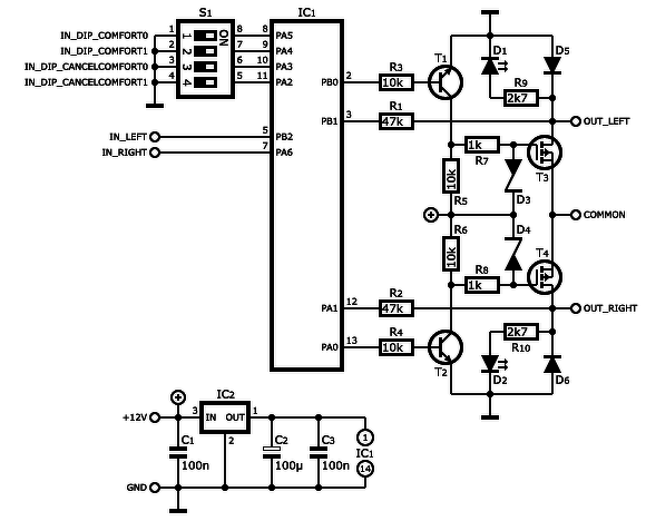

(#) renegat1 hozzászólása Márc 12, 2018 /
Találtam egy komfort index kapcsolást (ATtiny24-el) . Próbapanelen összeraktam és jól működik. Az lenne a kérdésem, hogy a lehet e módosítani a forráskódot illetve a kapcsolást, hogy a vészvillogót is kezelje. Tehát egy gombnyomásra a vészvillogó a beállított érték szerint villogjon. Lehet egyszerre illetve felváltva is. Előre is köszönöm a segítséget.

(#) trickentrack válasza renegat1 hozzászólására (») Márc 6, 2023 /
Szia, esetleg az eredeti cikket be tudnád linkelni? Érdekelne az Attiny programja.
(#) bbb válasza trickentrack hozzászólására (») Márc 6, 2023 /
Rákeresve a comfort turn signal attiny24 szavakra simán megtalálható a kép és úgy a cikk is mindenestül: Bővebben: Link
(#) renegat1 válasza trickentrack hozzászólására (») Márc 7, 2023 /
Amit bbb linkelt az az eredeti cikk. Egyébként a végén nem azt, hanem egy PIC verziót csináltam meg. Működik pic12f629 ill. pic12f675-el is. Most már több mint 4 éve hibátlanul működik. Bővebben: Link
(#) bbb válasza renegat1 hozzászólására (») Márc 7, 2023 /
S ez a működő változat hol érhető el? A kép sajnos önmagában sokat nem ér...
(#) még1MbR válasza renegat1 hozzászólására (») Márc 7, 2023 /
Engem is érdekelne, köszi.
(#) renegat1 válasza bbb hozzászólására (») Márc 7, 2023 / 1
Itt megtalálod: Bővebben: Link
