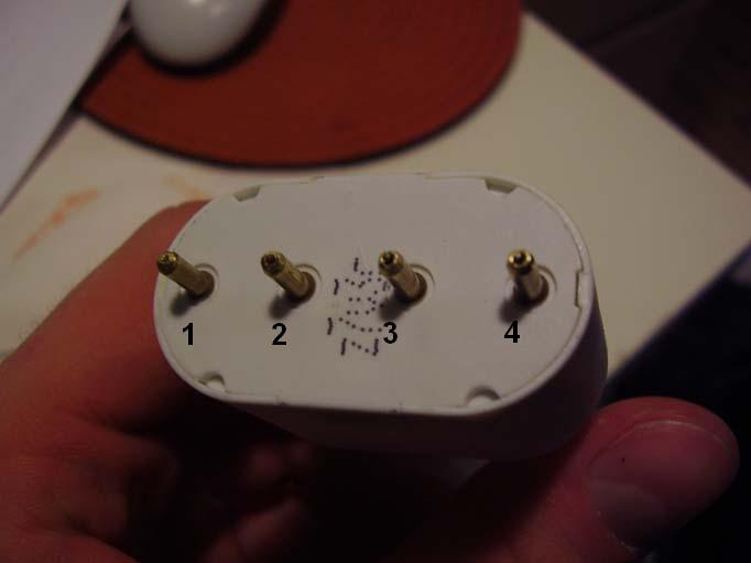

(#) tiggersoft válasza balazsbotond hozzászólására (») Márc 14, 2008 /
Hello a mellékelt kép talán segit...
A foglalat egy Rúgós szoritó csak bedugod és ott marad, a mellette lévö nyilás a kiszedéshez kell.
Itt van beszámozva!
(#) balazsbotond válasza tiggersoft hozzászólására (») Márc 14, 2008 /
Ezt értem, de a foglalaton (második kép) 6 hely van, és ez a probléma...
Bejelöltem a lényeget
Nyil=220 be!
1,2,3,4, azonos számozás az első képemen.
Csinálj légyszi a foglalatról egy olyan képet amin látszik, hogy az a-f hova megy.
Nem sikerült szétszedni a foglalatot, úgy tűnik, ragasztva van, úgyhogy használható kép sincs. Megpróbálok a neten keresgélni még, hátha találok valamit. Kösz az eddigi segítségedet.
(#) tiggersoft válasza balazsbotond hozzászólására (») Márc 14, 2008 / 6
Akkor moltival mérd ki melyik-melyikhez megy.
Vagy egyszerüen elem+izzó-val lámpázd ki.
Hogy ez eddig nem jutott eszembe...
(#) balazsbotond válasza balazsbotond hozzászólására (») Márc 14, 2008 /
Azért leírom, mi jött ki, hátha később valakinek kell:
2g11 foglalat bekötése:
a és b is az 1-eshez megy
c - 2
d - 3
e,f - 4
Mások nevében is köszi, hogy megostottad...

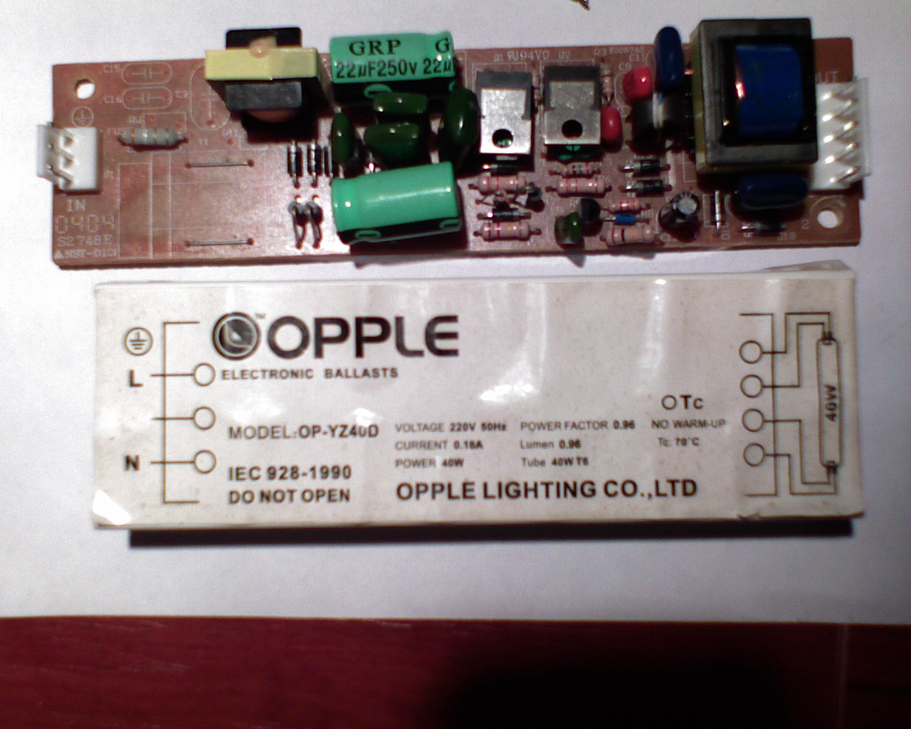

(#) Pizzus hozzászólása Máj 9, 2008 /
Üdv mindenkinek!
Tegnap elkezdett rakoncátlankodni a konyhában a lámpa. Az első gondolat az volt, hogy csereérett lett a cső, de miután kicseréltük, ugyanúgy maradt a probléma, ami a következő: felkapcsolás után vagy begyullad vagy nem, de ha be is gyullad rövid időn belül kialszik (10-30sec) és amíg ég azalatt az idő alatt is néha vibrál. Egyszóval a gyújtó részével van a baj. Aki ért hozzá, kérem segítsen, mert ha egyszerűen orvosolható a baj, nem vennék egy komplett újat. Köszi...
(#) Sebi válasza Pizzus hozzászólására (») Máj 9, 2008 /
Az a két zöld elkó nagyon gagyinak tűnik: elsőként ezeket cserélném. De a jobb alsó részen is van egy kisebb, azt sem ártana cserélni.
(#) Pizzus válasza Sebi hozzászólására (») Máj 10, 2008 /
Hali.
Köszi a választ. Bár a panel másik oldalán megsülés nyomai nem látszanak, őszintén szólva nekem is ez volt az első gondolatom. Igaz 105 fokosak az elkók, de az ugye nem garancia semmire. Most jobban megfigyelve a jobb oldali tranzisztor lábainál van egy kis elszíneződés, ami magas hőre utal. Zárt burkolat, melegedő tranzisztor, gagyi alkatrész, 5év használat...kondicsere.
