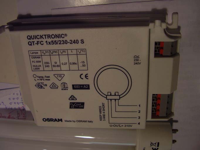

Vettem egy 55W-os Osram Dulux L fénycsövet foglalattal, elektronikus előtéttel, ahogy kell, de az előtéten lévő kis rajz alapján nem tudom bekötni, mert az egy teljesen másik, kör alakú fénycsőhőz készült. Biztos, hogy jó az én csövemhez is, rá is van írva. Ráadásul a foglalaton 6 vezetéknek van hely, a csövön és az előtéten viszont csak 4 csatlakozó van... A másik kérdés, hogy a foglalatba vajon hogy kell a vezetéket bekötni? Beledugom, és valami odaszorítja? Esetleg a mellette lévő kis vékony nyílásba kell bedugni egy csavarhúzót, mielőtt bedugom, hogy odaszorítsa? Vagy kell hozzá vmi spéci csatlakozó? Tök tapasztalatlan vagyok ebben, úgyhogy légyszi segítsetek
szia! a vezetéket csak simán be kell dugni,van benne ami megfogja, "bele kapaszkodik".Az előtéten van 6 csati,abból a fölső kettőbe kell a 230-at dugni,az alsó négybe kell dugni a csövet
Hello a mellékelt kép talán segit...
A foglalat egy Rúgós szoritó csak bedugod és ott marad, a mellette lévö nyilás a kiszedéshez kell.
igy próbáltad bekötni?ha nem akkor próbáld meg
Kösz a segítséget mindenkinek. A foglalaton a 4 vezetéket hova kössem? A középső 2 nyílás felett S, a két szélen lévő 4 mellett L betű van.
Itt van beszámozva!
Ezt értem, de a foglalaton (második kép) 6 hely van, és ez a probléma...
Bejelöltem a lényeget
Nyil=220 be! 1,2,3,4, azonos számozás az első képemen.
Kösz, hogy ilyen türelmesen válaszolsz
![]() Hogy ne tűnjek teljesen hülyének, csináltam én is egy ábrát. A kérdés, hogy az 1,2,3,4-et az a,b,c,d,e,f közül hova kössem a foglalaton.
Csinálj légyszi a foglalatról egy olyan képet amin látszik, hogy az a-f hova megy.
Nem sikerült szétszedni a foglalatot, úgy tűnik, ragasztva van, úgyhogy használható kép sincs. Megpróbálok a neten keresgélni még, hátha találok valamit. Kösz az eddigi segítségedet.
Akkor moltival mérd ki melyik-melyikhez megy.
Vagy egyszerüen elem+izzó-val lámpázd ki.
Hogy ez eddig nem jutott eszembe...
Azért leírom, mi jött ki, hátha később valakinek kell:
2g11 foglalat bekötése: a és b is az 1-eshez megy c - 2 d - 3 e,f - 4
Mások nevében is köszi, hogy megostottad...
én pedig a pontot...
