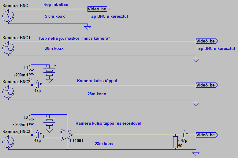

Sziasztok! Néhány éve üzemelő gépünket, a vevőnél, elkezdtük robotizálni. A munkadarab felismerését egy kamerával szeretnénk megoldani. Az itthoni teszteknél a kamera és a robot videó-kártyája 5-8 méter hosszú koax-al volt összekötve, a kép hibátlan volt. Kamera a tápot a koaxon kapja. Vevő telephelyén már kb 28 méteres koax kell, mert a robot rohangál. Itt van a gond: vagy van kép, vagy nincs. Pontosabban azt írja ki a robot hogy nincs kamera csatlakoztatva, ezt véletlenszerűen váltogatja. A kameráról sem tudunk túl sokat, Kowa (típusszám?) és mivel ez japán minden bizonnyal NTSC a kimenete. A robot videókártya bemenetéről még annyit sem. (ezeknél nem a típusszámokra gondolok, hanem a techikai adataikra.
Felrajzoltam pár ötletet amivel talán elindulhatnánk. Ehhez kérek építő hozzászólásokat, köszönöm..
A hozzászólás módosítva: Sze, 18:58
(#) bbb válasza nemgyuri hozzászólására (») Sze, 19:39 /
Mérj jelerősséget a koaxod végén! Azt fogod tapasztalni, hogy a 28m már hosszú neki, kellene a külső tápforrás a kamerának. Az se baj, ha ráerősítesz a jelre, amit kiad, mert most tuti, hogy az a gond, alacsony a jelerősség.
(#) nemgyuri válasza bbb hozzászólására (») Sze, 19:46 /
Ezért rajzoltam a változatokat. Mérni csak a jövő héten tudok, ha oda utazom.
(#) Inhouse válasza nemgyuri hozzászólására (») Csü, 8:24 /
A kamera felőli végén tudsz mérni tápot terhelve, hátha kiderül, hogy az a kevés.
(#) Udvari Zsombor válasza nemgyuri hozzászólására (») Csü, 10:23 /
Vagy táp erősséget emelj, vagy a videó jelen erősíts, vagy akár mindkettőt egyszerre. Az a kábel bizony nagyon hosszúnak tűnik...
(#) gernerakos válasza Udvari Zsombor hozzászólására (») Csü, 11:06 /
Mi az a "táp erősség"?
(#) nemgyuri válasza Inhouse hozzászólására (») Csü, 14:41 /
Ezekre gondoltam, a harmadik rajz szerinti összeállítást akarom első próbának. A 200mH és 47µF páros jó lehet?
(#) nemgyuri válasza Udvari Zsombor hozzászólására (») Csü, 14:45 /
Biztonsági rendszereket árúsító oldalakon 1000m-es távolságokat is említenek. Ez zavar egy kicsit...
