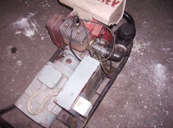

Pedig lefullad ha rákapcsolom. Egy elektronika vezérli, s más nem is megy róla. Talán a villany, de az 4A összesen...

A motor hörög le, vagy a generátor gerjed le? Ez egyáltalán nem mindegy, egy ekkora generátorra 80-100lóerős motort szoktak tenni, de ha néhány fotót mellékelnél az aggregátorról, illetve a generátor részéről, talán előbbre lennénk. Már korábban leírtam neked,hogy én egy ilyen teljesítményű áramfejlesztővel épített hegesztőtraktor teljes villamosítását elkészítettem néhány évvel ezelőtt, azt is leírtam,hogy mi megy róla egyidejűleg. Tehát valószínűleg a problémád megoldása nem frekvenciaváltó alkalmazása,hanem egy beható hibakeresés az áramfejlesztőben. U.i.: Ne haragudj,hogy korábban nem válaszoltam,de tegnap csak futólag kapcsoltam be a gépet,nem néztem végig minden fórumot ahova írni szoktam. Bocsi.

(#) Magorh válasza mpisti hozzászólására (») Márc 1, 2010 /
Csinálok képet. Van 63A-es kismegszakító az aggregáton, de az nem old le. A szivattyú motort motorvédő védi. Hálózatról simán működik. Semmi probléma vele. A szivattyú teljesen új, alig pár 100 órát ha üzemelt hálózatról.
