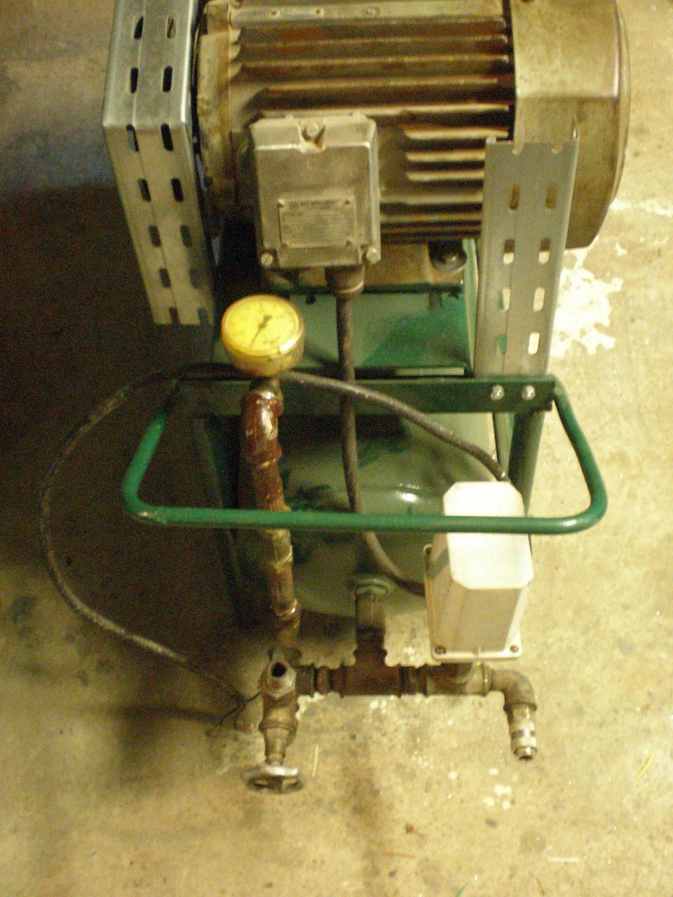

Remélem nem gond, ha megosztom veletek a saját készítésű kompresszoromat. Nincs még kész teljesen, de már csak egy-két apróság van hátra. Észrevételeket nyugodtan írjatok. Próbáltam tartani magam a kompresszor nyomóághoz lehető legközelebb álló keresztmetszethez, ne nagyon legyen kisebb. Viszont így is nagyon melegszik a cső. Később lehet megpróbálkozom egy hosszabb úton elvezetett hűtött rézcsöves technikával. Pár adat: -2 db gáztartály hosszában összehegesztve (nekem így fér el jobban, kb 110L), - ikarus-rába tk200 kompresszor - 2,2kW 380V motor - hardis, közvetlen meghajtás, 1440-es fordulat - passzív, önkeringetős vízhűtés Hátra van még rajta egy kis festegetés, elektromos bekötés...
Ja és lenne egy kérdésem is. Tudja valaki, mérte már, hogy mennyi olajat kell tölteni a tk200-as kompresszorba?
Lehet, hogy nem is kell a részcsöves technika,ha a kompresszor kész töltőcsövére az egyenes szakaszon felforrasztasz 6-8 keskeny rézlemez csíkot. Meglepően jó hőelvonást adnak, és a forró csőszakasz már nem is érinthető, csak a lemezek jóval hidegebb külső széle.

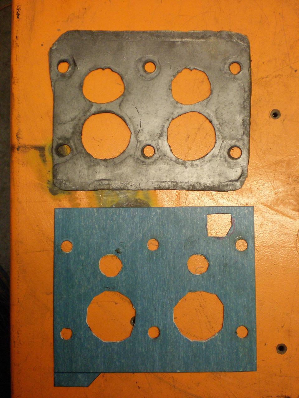

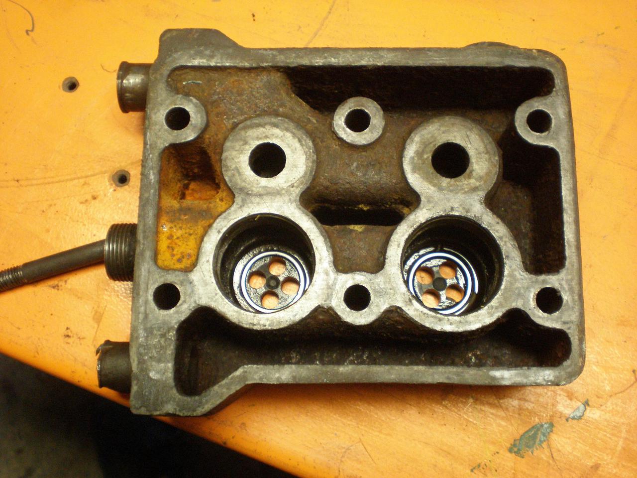

Ebben a nagy melegben lementem a pincébe dolgozni, folytatom a kompresszor építést. Már jó fél éve áll a munka, mert hol ez hiányzik, hol az. Pár napja sikerült vennem klingerit papírt a henger és a hengerfej közé illetve a hengerfejbe. Ma leszabtam az új tömítőlapokat. Amit kérdeznék, ezt a klingerit tömítést nem kell olajba beáztatni beszerelés előtt? Vágy van más trükkje a használatnak? Az első képen a henger és a hengerfej közti tömítés látható, felül a sablon amit tegnap este szerkesztettem a hengerről vett méretek alapján, mivel az eredeti nem volt meg. A második képen ahova való. A harmadik képen a hengerben lévő tömítés van, felül a régi alul az új. Jól látszik pár különbség, ami nem véletlen. Az öregen a felső két nagy lyuk túl nagy volt, a víztérből (vízhűtéses a hengerfej) átszivárgott a víz a levegőszívó oldalra. Illetve az egyik hűtővíz csatlakozó alól hiányzott a nyílás (jobb felső sarokban a szögletes nyílás). Az utolsó képen a szétszedett hengerfej van, miután kitakarítottam. Tele volt földdel, valamilyen bogarak beleköltöztek, amik telehordták földdel az egészet. Most már kitakarítva várja az üzemet.

Beáztatni felesleges, szerelés előtt vékony olajjal le lehet kenni, de csak azért, hogy ne ragadjon örökre a tömítő felületekhez, ami nagyon megnehezíti a következő szétszerelést, és tönkre is megy. Én előbb egy csapos köszörűkoronggal kikerekíteném.csinosítanám a lyukakat, hogy szebb legyen, és pontosan illeszkedjen. A vastagságot mi alapján választottad?

Az üzletben ahol LIAZ-okhoz árulnak alkatrészeket lemértünk egy felújított JIKOV4143-as tömítését, a felújítást végző gyár 1mm-es klingerit-et használ, én is olyat vettem. Sajnos gyári tömítést nem tudtak adni a boltban, Csehországból kellett volna rendelnem interneten keresztül.
Csak azért kérdeztem, mert a sűrítőtér kompresszoroknál nagyon kicsi kell legyen, egy vékonyabb tömítés esetén tapsolhat a dugattyú és a hengerfej, vastagabb esetén pedig sokat csökkenhet a hatásfok, mert a sűrítőtérben benn maradt sűrített levegő a kompressziótér méretének többszörösével (ez a nyomással arányos) csökkenti az effektív lökettérfogatot.

Ma fojtattam a kompresszor építését. Lassan kezd összeállni, de még sok minden hátra van. A hengerfej vízhűtéséhez még semmi nincs rajta és a termelőág is hiányzik. Az elektromos részek egy műanyag doboz miatt nincsenek készen, amibe a motorvédő lesz beszerelve. A helye már el van készítve a motor kapocsdekliétől jobbra. A motorvédő műanyag doboza felett lesz a hálózati főkapcsoló. A nyomásmérő alatti csap is el lesz távolítva, ott egy T elosztó lesz, csak nem találtam még egy 1/2coll-os T elosztót itthon így egy csapot tettem be helyette, hogy lássam, hogy el fog-e férni a nyomásmérő. Ebből az elosztóból fog menni a cső a vízleválasztóba. A vízleválasztótól balra lévő gyors csatlakozó helyett egy szabályozható nyomáscsökkentő lesz felszerelve nyomásmérővel és gyors csatlakozóval. Maguk a csőszerelvények sincsenek még összerakva, csak összetekeregettem, hogy lássam el fog-e férni minden. Az ékszíjáttétel burkolata sincs még kész, hiányzik a két oldaláról a takarólemez.
