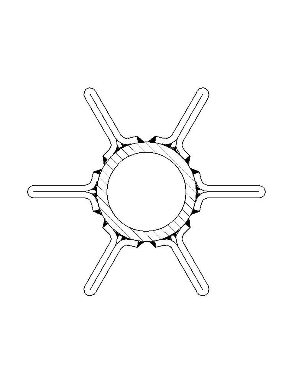

(#) Saca1gencrx hozzászólása Júl 17, 2017 /
Remélem nem gond, ha megosztom veletek a saját készítésű kompresszoromat. Nincs még kész teljesen, de már csak egy-két apróság van hátra. Észrevételeket nyugodtan írjatok. Próbáltam tartani magam a kompresszor nyomóághoz lehető legközelebb álló keresztmetszethez, ne nagyon legyen kisebb. Viszont így is nagyon melegszik a cső. Később lehet megpróbálkozom egy hosszabb úton elvezetett hűtött rézcsöves technikával.
Pár adat:
-2 db gáztartály hosszában összehegesztve (nekem így fér el jobban, kb 110L),
- ikarus-rába tk200 kompresszor
- 2,2kW 380V motor
- hardis, közvetlen meghajtás, 1440-es fordulat
- passzív, önkeringetős vízhűtés
Hátra van még rajta egy kis festegetés, elektromos bekötés...

(#) Stewe válasza Saca1gencrx hozzászólására (») Júl 18, 2017 /
Lehet, hogy nem is kell a részcsöves technika,ha a kompresszor kész töltőcsövére az egyenes szakaszon felforrasztasz 6-8 keskeny rézlemez csíkot. Meglepően jó hőelvonást adnak, és a forró csőszakasz már nem is érinthető, csak a lemezek jóval hidegebb külső széle.

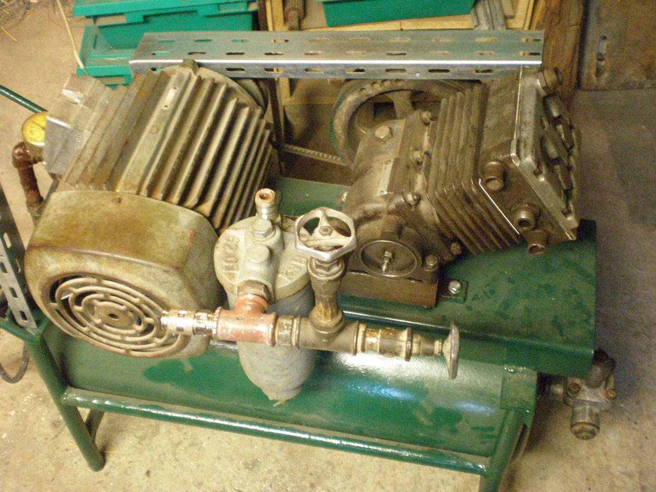

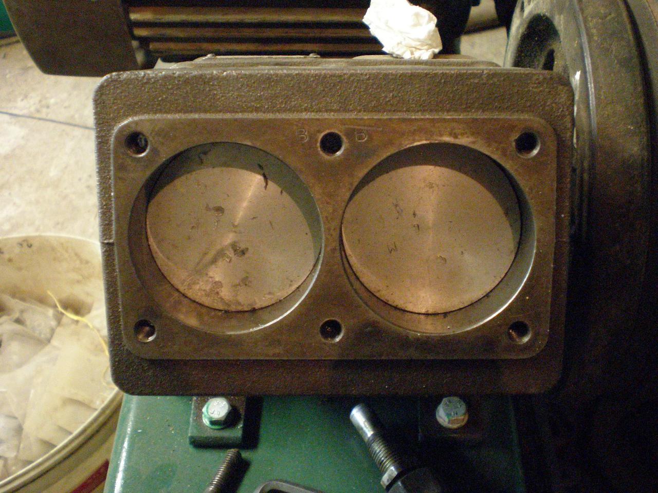

(#) elektroncso hozzászólása Júl 31, 2017 /
Ebben a nagy melegben lementem a pincébe dolgozni, folytatom a kompresszor építést. Már jó fél éve áll a munka, mert hol ez hiányzik, hol az. Pár napja sikerült vennem klingerit papírt a henger és a hengerfej közé illetve a hengerfejbe. Ma leszabtam az új tömítőlapokat. Amit kérdeznék, ezt a klingerit tömítést nem kell olajba beáztatni beszerelés előtt? Vágy van más trükkje a használatnak?
Az első képen a henger és a hengerfej közti tömítés látható, felül a sablon amit tegnap este szerkesztettem a hengerről vett méretek alapján, mivel az eredeti nem volt meg. A második képen ahova való. A harmadik képen a hengerben lévő tömítés van, felül a régi alul az új. Jól látszik pár különbség, ami nem véletlen. Az öregen a felső két nagy lyuk túl nagy volt, a víztérből (vízhűtéses a hengerfej) átszivárgott a víz a levegőszívó oldalra. Illetve az egyik hűtővíz csatlakozó alól hiányzott a nyílás (jobb felső sarokban a szögletes nyílás). Az utolsó képen a szétszedett hengerfej van, miután kitakarítottam. Tele volt földdel, valamilyen bogarak beleköltöztek, amik telehordták földdel az egészet. Most már kitakarítva várja az üzemet.

(#) Stewe válasza elektroncso hozzászólására (») Aug 1, 2017 /
Beáztatni felesleges, szerelés előtt vékony olajjal le lehet kenni, de csak azért, hogy ne ragadjon örökre a tömítő felületekhez, ami nagyon megnehezíti a következő szétszerelést, és tönkre is megy. Én előbb egy csapos köszörűkoronggal kikerekíteném.csinosítanám a lyukakat, hogy szebb legyen, és pontosan illeszkedjen. A vastagságot mi alapján választottad?

(#) elektroncso válasza Stewe hozzászólására (») Aug 1, 2017 /
Az üzletben ahol LIAZ-okhoz árulnak alkatrészeket lemértünk egy felújított JIKOV4143-as tömítését, a felújítást végző gyár 1mm-es klingerit-et használ, én is olyat vettem. Sajnos gyári tömítést nem tudtak adni a boltban, Csehországból kellett volna rendelnem interneten keresztül.
Csak azért kérdeztem, mert a sűrítőtér kompresszoroknál nagyon kicsi kell legyen, egy vékonyabb tömítés esetén tapsolhat a dugattyú és a hengerfej, vastagabb esetén pedig sokat csökkenhet a hatásfok, mert a sűrítőtérben benn maradt sűrített levegő a kompressziótér méretének többszörösével (ez a nyomással arányos) csökkenti az effektív lökettérfogatot.

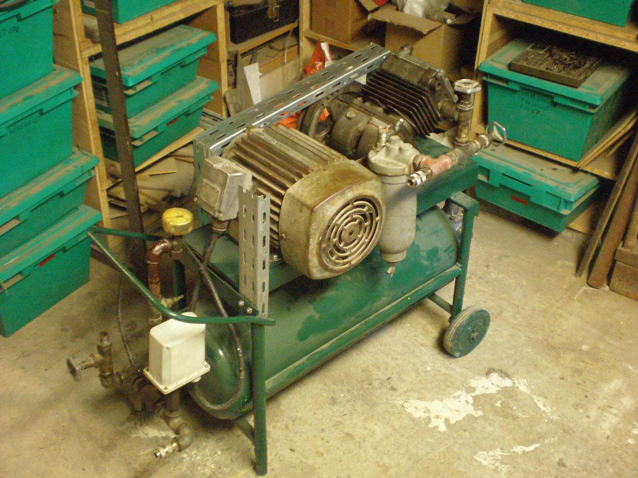

(#) elektroncso válasza elektroncso hozzászólására (») Aug 5, 2017 /
Folytattam a kompresszor készítését. Elkészült az elektromos rendszer, be lett fejezve a légsűrítő felújítása, meg még pár apróság. A kartergáz kivezető cső tetejére még kell tennem egy kis tartályt, amibe az olaj kicsapódik, majd vissza tud folyni. Még a csőrendszer mindig nincs sajnos kész, de most már azzal fogok foglalkozni. Illetve majd a vízhűtéssel kell valamit kezdenem, de az majd ha már minden tökéletesen működik. Le kell még takarnom az ékszíjáttételt a másik oldalról is.
Amit viszont szeretnék megkérdezni, ha az ékszíj tárcsa felől nézem a légsűrítő tengelyét, merre kell forognia? Emlékezetem szerint nagyapámnál az óramutató járásával ellentétesen forgott, de ez még nem ok semmire. Vélemény?
